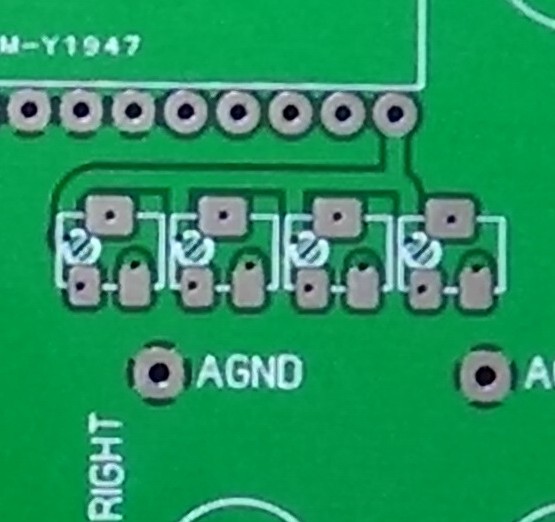

    Приехали платы второй ревизии под PCM58. Отличия от первой ревизии: общее питание аналоговой и цифровой частей PCM58. Присутствует, желаемая многими, подстройка линейности.

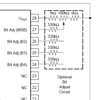

    Только как-то странно она сделана. Заглянув в даташит вижу резистор между подстроечниками и 28 ногой. Без оных точно настроить будет проблематично учитывая что посадочные места вовсе не под многооборотные резисторы. Кроме того желательны ёмкости с каждой подстроечной ноги на массу... Но уже радует! Обратной стороны платы не вижу, окончательно судить не могу.
  5. #84
    Аватар для Serg138
    22.09.2006
    Гомель, Беларусь
    780
    По умолчанию Re: Простой ЦАП на PCM63(PCM58) для I2SoverUSB
    Все необходимые резисторы присутствуют на нижней стороне. Да, емкости не поставил, в даташите их нет, решил не отходить от документа.
    Ну это Вы погорячились. Под 3224w там разведено.
    Сергей

    Так где?
ID:	284596 Нажмите на изображение для увеличения.

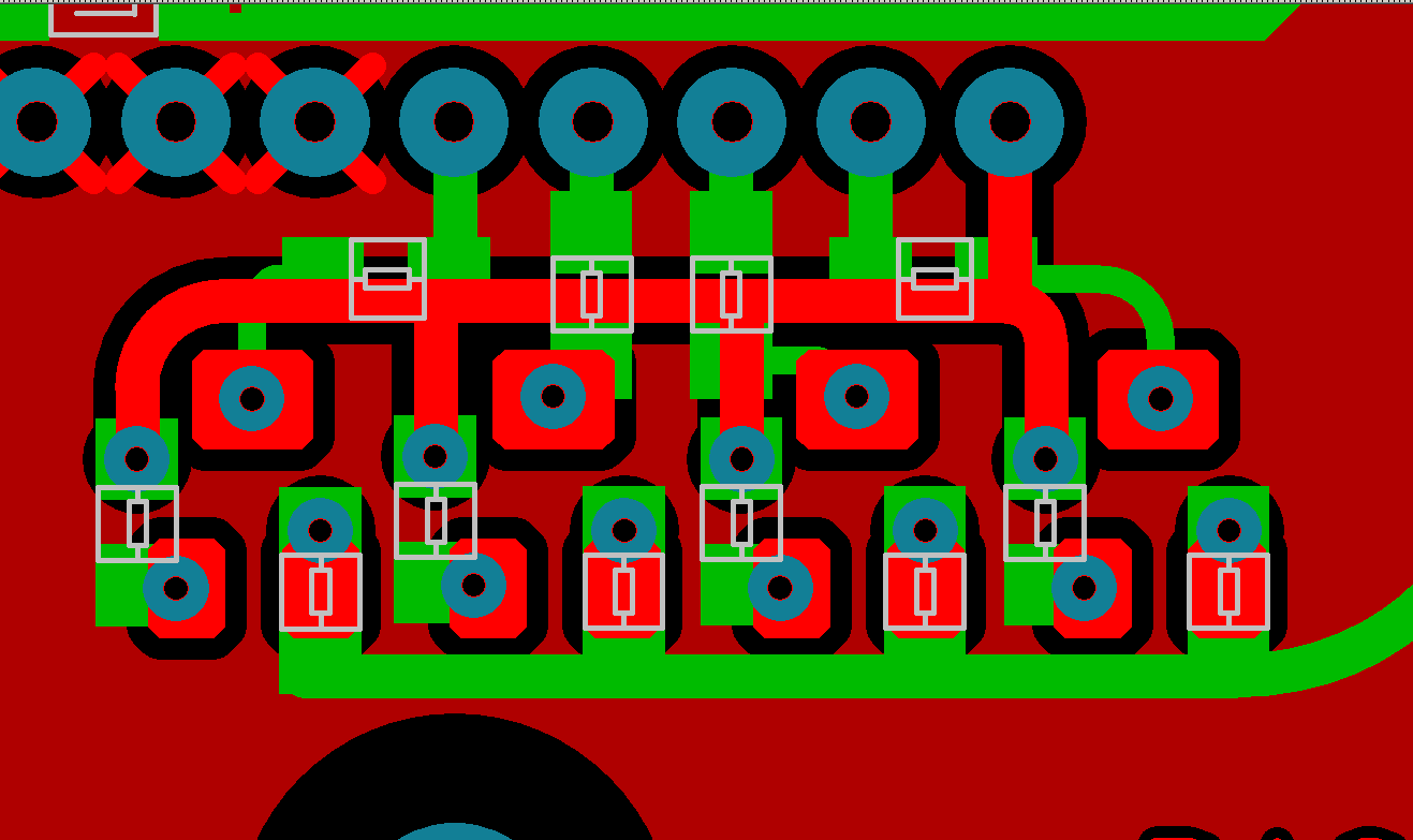

    Не вижу в мануале чтобы потенциометры соединялись в одной точке, на 28й ноге...
    Они и не соединяются, а от 28 ноги дорога уходит через переходные отверстия на нижний слой к смд резисторам.

    Elms, так понятнее?

    Моих плат Гагарина тоже больше не будет в таком виде как они есть сейчас. Дело в том что на днях объявился SergioT и выразил крайнее недовольство моими клонами Гагарина. Авторское право на разводку этого выхлопа его. Будем делать на своей плате, разводить заново. Так что по поводу приобретения выхлопа Гагарин прошу обращаться к SergioT. По его собственному признанию у него большое количество плат этого выхлопа в нескольких вариантах. Если кому нужен адрес почты, напишите, я скину.
