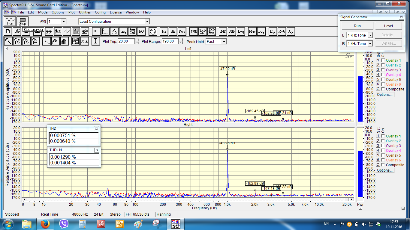

    Петлевое усиление в районе 50-55дБ, одинаковое во всем звуковом диапазоне. Усиление 26дБ в режиме SE входа.
    Частота осцилляции-520к. Остаток несущей около 100мВ скз. Постоянное напряжение на выходе около 3-5мВ. Ниже графики показывают первые результаты, далее параметры были улучшены.

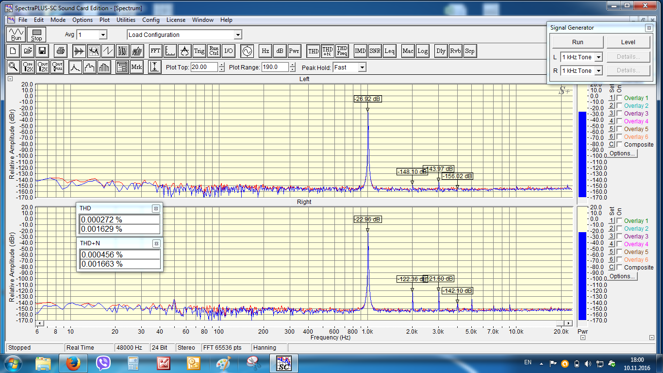

    КНИ+шум, 1кГц, 20Вт:

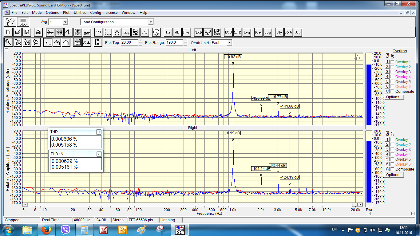

    ИМД 19к,20к 4/1, 38Впп, 10В скз.
Название:	IMD 37Vpp.png
    спектр 6кГц в широкой полосе, 20Вт:
Название:	SPECTR 6k 20W.png
    Все измерения проводились на нагрузке 3,3Ом. Для спектры-лучший график-сквозной канал карты. Источник питания тор 120Вт 2х30В. При 100Вт на выходе напряжение питания проседает до +-32В. На ХХ напряжение +-41В. Карта E-mu 0204 usb.
    почему вышло хуже, чем нкор?
    Очевидно из-за плохой линейности ВК и, главное, большого времени распространения сигнала в драйвере IRS20957. Увеличение петлевого усиления уже не дает результатов.
    После оптимизации разводки инвертора усилитель вкладывается в норматив 0,002% до 1/2 вых. мощности.

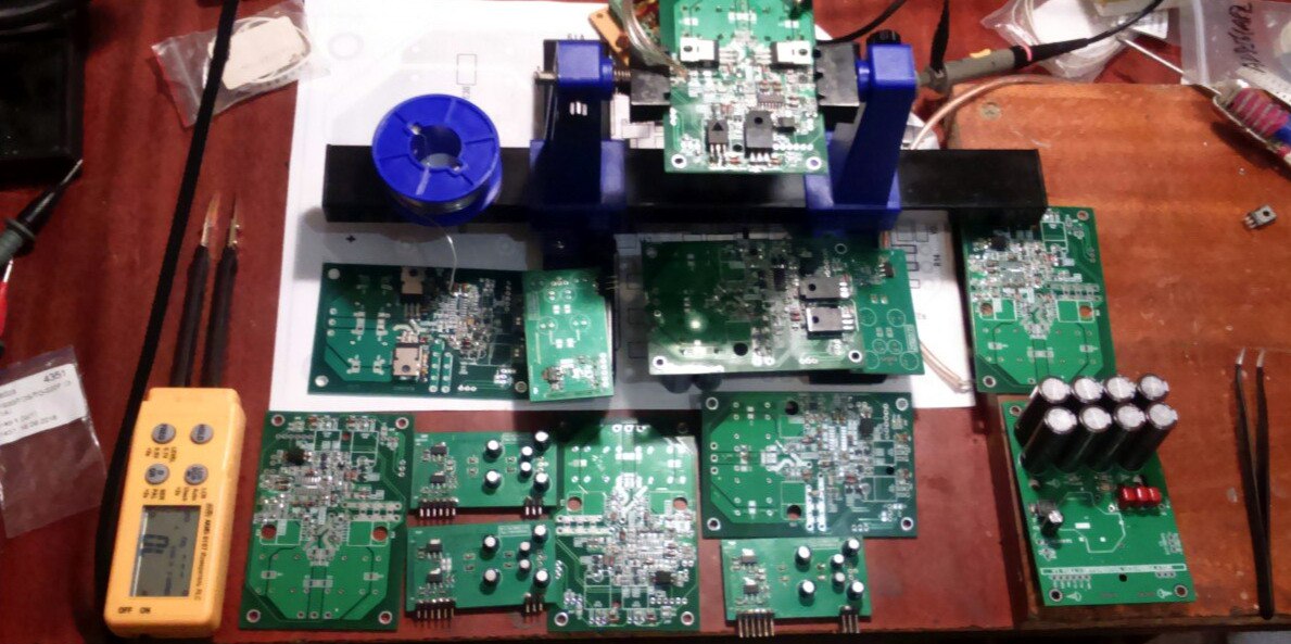

    Тем временем

    Юрий, неужели ручная пайка SMD оправдывает потраченное время и усилия?
    Че то это как то "путь самурая" напоминает.
  5. #84
    Аватар для sousmanster
    13.03.2008
    Ивано-Франковск
    2,965
    По умолчанию Re: Усилительный модуль по мотивам ncore
    разве сейчас есть другие варианты?
    Скажем, что автоматическая сборка имеет смысл с сотен штук.
    Да, на сегодня себестоимость 1 моно усилителя 52 у.е, учитывая сборку - 10 у.е. . Пока никакой коммерцией не пахнет. Для меня это просто хобби.

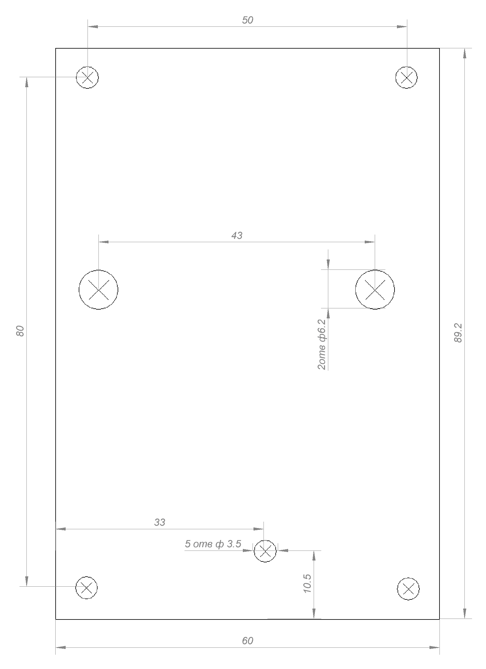

    Размеры обновленного модуля, версия 1.026. Думаю больше ничего менять не буду.

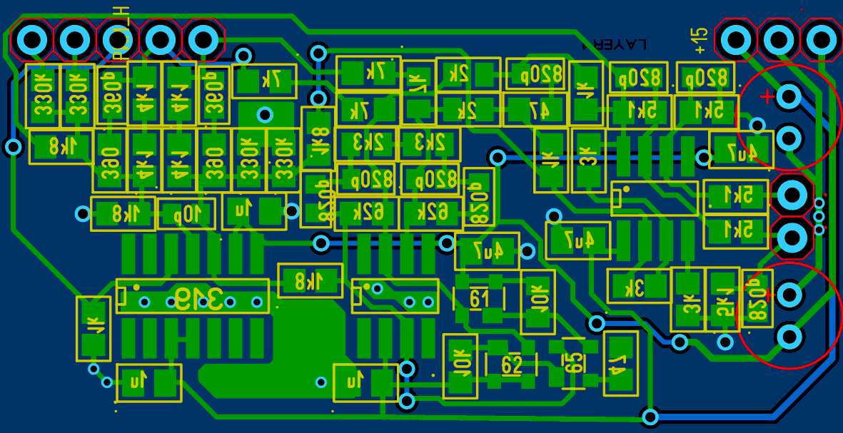

    Предпочтительно для работы на сабвуфер?набросал по-быстрому модулятор без использования дорогостоящих ИМС. Если получится-добавлю в следующий заказ.
    Без всяких изысков, с перемычками, на 2-слойной плате. Интересно как будет работать

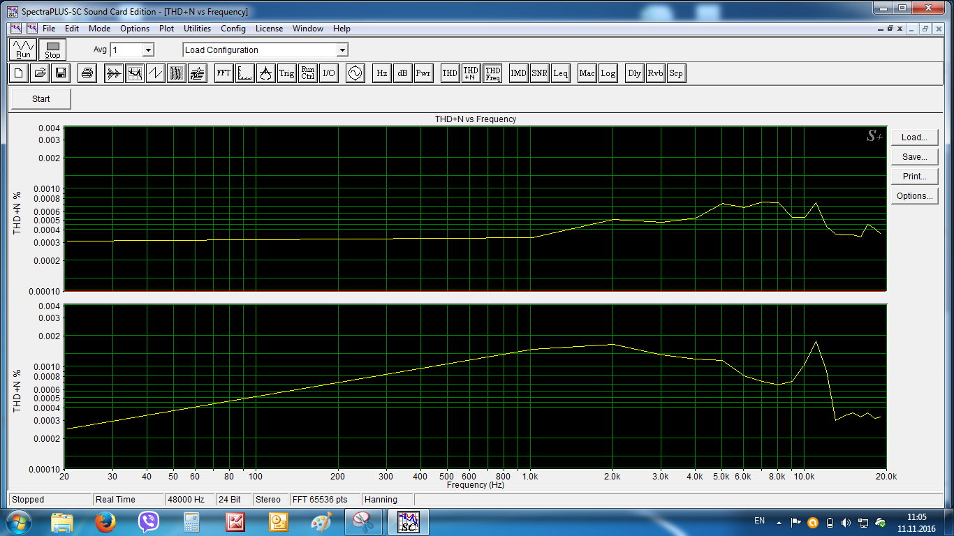

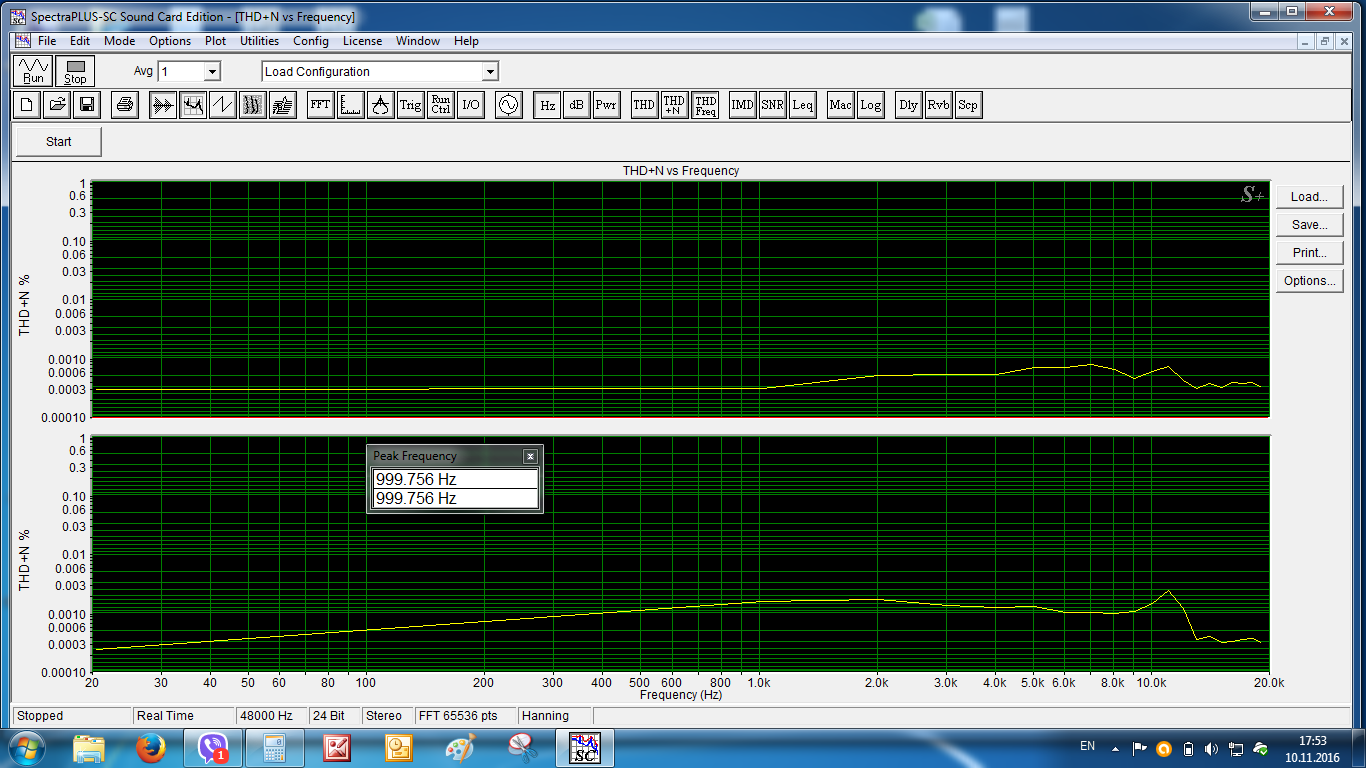

    Сегодня наконец-то приехали IRFB5615.
    Итого, на новой плате,очевидно из-за уменьшения ЭМИ, частота работы упала до 480кГц, как и должно было быть по моделированию.
    Результаты измерений ниже. В целом до 20Вт КНИ+Шум меньше 0,002%. Нижний канал-Усилитель
    Свип от частоты на 10Вт. Нагрузка 3,3 Ом.

    Результаты зафиксированы стразу после сборки, однозначно можно улучшить как КНИ на частотах выше 5к, так и КНИ на большой мощности. Т.е. подстройки я еще не делал.
    Примечательно, что заметно улучшились показатели КНИ+шум на НЧ, возможно из-за применения более качественных электролитов в питании. Честно говоря- не ожидал!!
    Последний раз редактировалось sousmanster; 10.11.2016 в 20:16.

    ---------- Сообщение добавлено 11:16 ---------- Предыдущее сообщение было 00:33 ----------
    Заменил пару конденсаторов.
    10Вт, 3,3Ом
Название:	Полсе настройк&#10.png
    На 6 кГц 20Вт все красиво - 0,0007%

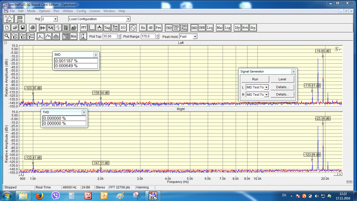

    IMD 18.5+19.5 4/1, 3.3 Ohm
    36Vpp,Верхний канал-усилитель.

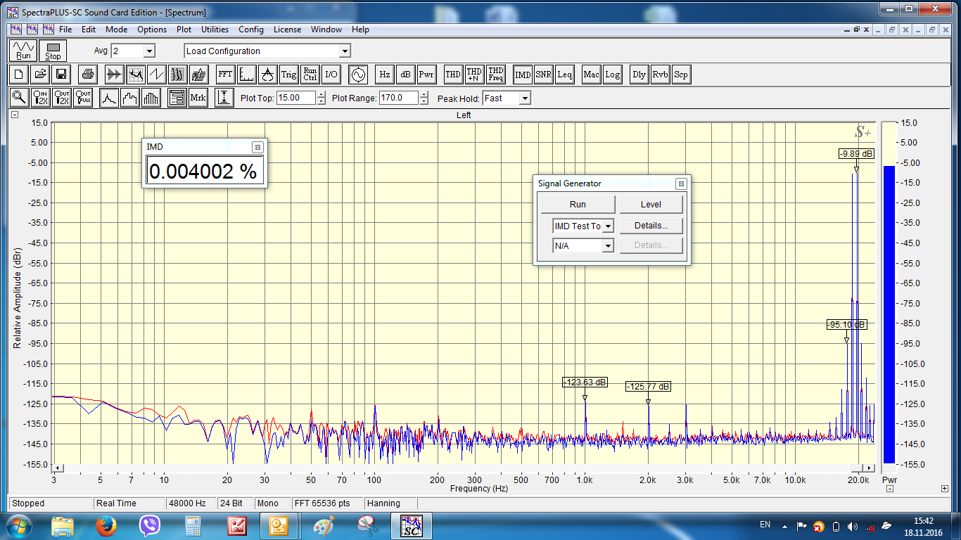

    А если, 1к1 уровни?

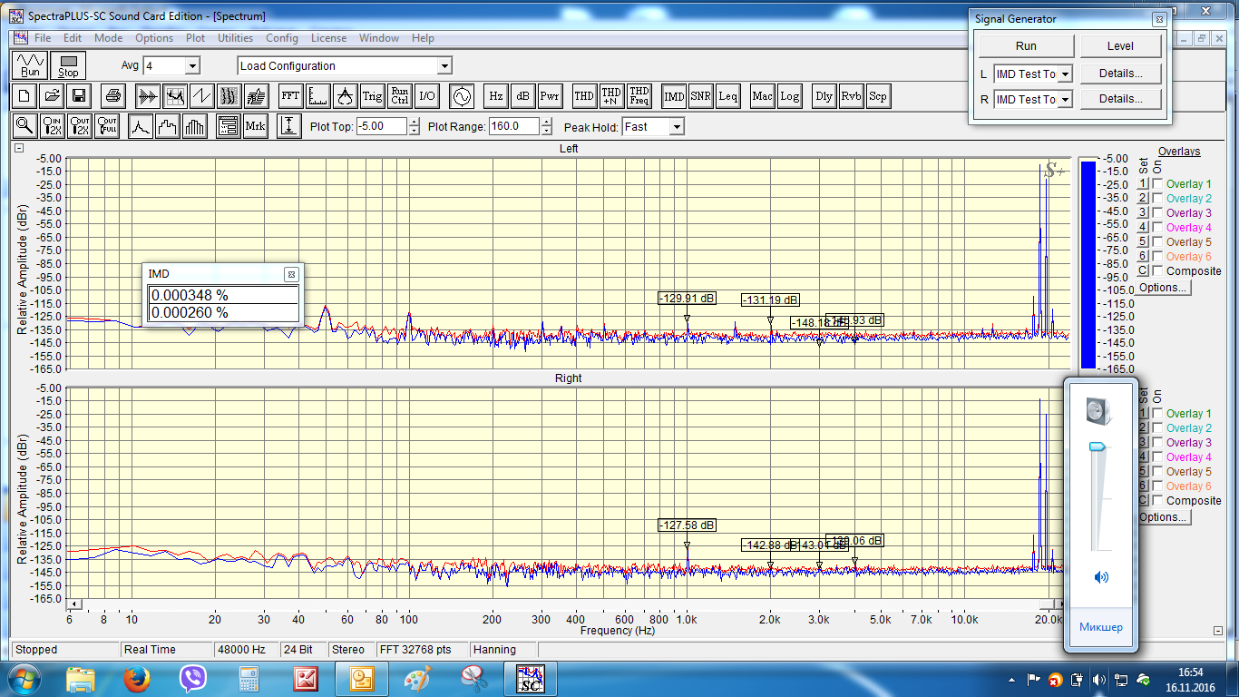

    завтра посмотрю. Думаю на таком уровне будет около 0,0006

    133
    Чтоб оценивать уровень гармоник, сигнал неплохо было бы нормализовать по мощности к 0дБ, иначе сноски с цифрами имеют мало смысла ибо не в отношении к сигналу. IMD прога явно недовешивает, по крайней мере третья гармоника ушла из анализа - она одна выше рассчитанного процента (вот так вот и "выходят" IMD 19k+20k ниже THD 1k). По хорошему вообще было бы считать IMD+N (но, похоже, опять прога не позволяет), во избежание самообмана (особенно для Д, особенно для самоосцилирующего - спектры искажений могут размываться).
    В программе все привязывается к уровню основного тона, естественно.
    Для энкор ИМИ указаны при мощности 50Вт+50Вт 18.5+19.5 (nc400)
    Вот что у меня показывает. (это не лучший результат, первый собранный на новой плате усилитель, нужно регулировать Rg)
    По мощности 15Вт+15Вт, что отвечает 60Вт выходной пиковой. для данного усилителя это P/2
Название:	IMD 15+15W.gif
    для 5+5Вт будет 0,00045%-0.0005%, только что смотрел, лень картинку вставлять, итак захламил ветку
    ---------- Сообщение добавлено 18.11.2016 в 15:55 ---------- Предыдущее сообщение было 17.11.2016 в 12:36 ----------
    А вот результат ИМД и для 50+50Вт.
    питание +/-45В. Пиковое напряжение аналогично 200Вт синус. сигнала
Название:	IMD 50+50W.png
