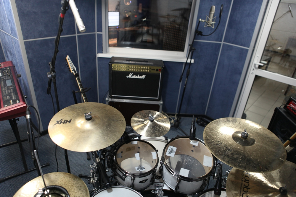

    А видим мы то, что томы и малый барабаны сняты СВЕРХУ!
    То есть, В ПРОТИВОФАЗЕ! Удар будет давать тычок не в +, а в - !
    Вы представляете? Это же просто издевательство форменное над долбоклюями - диафилами.
    Им плюют прямо в душу. Куда мир катится?! Написать им письмо и потребовать немедлено перевернуть фазу!!!
