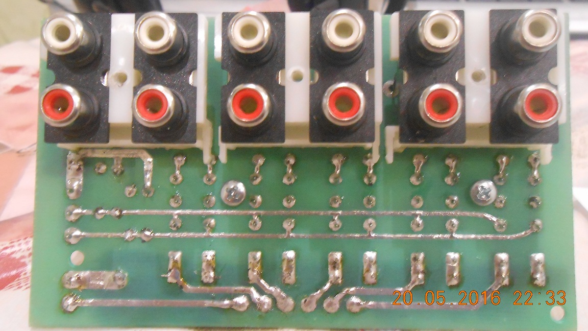

    Нарисовал простую схемку селектора с управлением на логике. Одной кнопкой по кольцу.
    Собственно сам селектор уже работает. Но есть ТЗ прилепить к нему семисегментный индикатор, чтоб показывал циферку.
    Собственно вот что получилось, работоспособно ли это???
    Волнует как согласовать сброс ИЕ4 с 4017 (ИЕ8), пишут что четвёрка часто глючит если не подтянуть 5 ногу к земле низкоомным резистором. Вход S включил как для индикатора с ОК, потому-что выхода работают через ключи, соответственно индикатор с ОА. Нажмите на изображение для увеличения.
ID:	275080   Нажмите на изображение для увеличения.
ID:	275081   Нажмите на изображение для увеличения.

    Вижу 5 реле и 6 пар гнёзд. А схема? Да и платы бы не против!))))
    правильно))) 6 входов 5 из них переключаемые, на схеме указано 4, но никто не мешает использовать хоть 9 выходов счётчика 4017.
    Цитата Сообщение от Dielx Посмотреть сообщение
    можно увеличить число входов до 9 штук, подключив к оставшимся выходам 4017 (ИЕ8) дополнительные реле. Ну и перекинув сброс.
    плата под реле. та что на картинке. Управление не нашёл
    Select Input PCB.rar
