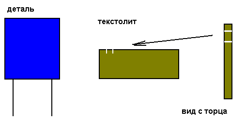

    Во время ремонта Электроники 004 столкнулся с тем, что очень удобно менять кондеры "на ножках" - не надо лишний раз греть и без того слабые дорожки, просто выкусываем старые кондеры и выпаиваем остатки ножек. С завода ноги кондеров были отформованы так:
    Вопрос каким инструментом это можно сделать сейчас? Перебрал всевозможные кримперы-обжимки, ничего похожего.

    Я приспособился так изгибать подручными средствами, но боюсь что внятно объяснить не смогу. попробую лишь.
    вообщем берется кусочек текстолита, либо еще какой пластины - в ней с краю ножовкой по металлу или чем по-тоньше пропиливается желобок (где-то у края пластины). делается первый изгиб - просто прижав к пластине об ее угол. далее второй изгиб - надо параллельно прижать к желобку ножку, что б игзиб оказался внутри желобка - и загнуть торчащий из желобка ножку к плате. третий изгиб - снова просто о плату - а далее четвертый - как и второй - но в рядом пропиленный желобок. вот и сообрази что я описал.
    после некоторой тренировки на проволке будет получаться - как фирменной оправкой.
    кстати на заводах - для этого дела есть целая гора оправок и специальная приспособа.

    28.12.2012
    4,089
    По умолчанию Re: Чем отформовать ножки электролитов и других деталей?
    Цитата Сообщение от Anders Посмотреть сообщение
    Ни хрена не въехал... пытаюсь понять. Может фото поэтапно?
    ок - завтра нарисую, лучше и видачок - но у меня видеофобия... так что - только пейнт
    Все это великолепно делается пинцетом
    не. в производственных условиях это запрещено и даже оговорено в ОСТах.
    при изгибе пинцетом может произойти деформация проводника об острый край пинцета и тем самым обусловить надлом в этом месте в дальнейшем

    28.12.2012
    4,089
    ну вот - художества :
    без комментариев - если и так не понятно - то уж - только кембрики спасут

    28.12.2012
    4,089
    Под прямым углом формовать не рекомендуется, можно сделать надлом проводника.
    Поэтому и рекомендуют именно круглогубцы
    . так я и думал, что на это кто-то обратит внимание. в реале будет далеко не прямой угол а закругление
    ---------- Сообщение добавлено 13:31 ---------- Предыдущее сообщение было 13:29 ----------
    закругление
    в том случае, если загибать об текстолит пальцами, есессно, а не молотком ковать
    ---------- Сообщение добавлено 14:23 ---------- Предыдущее сообщение было 13:31 ----------
    ПС. кстати именно об текстолит гнуть, а не о металлическую пластину (вот в этом случае - да. может произойти деформация в месте изгиба как от пинцета)
