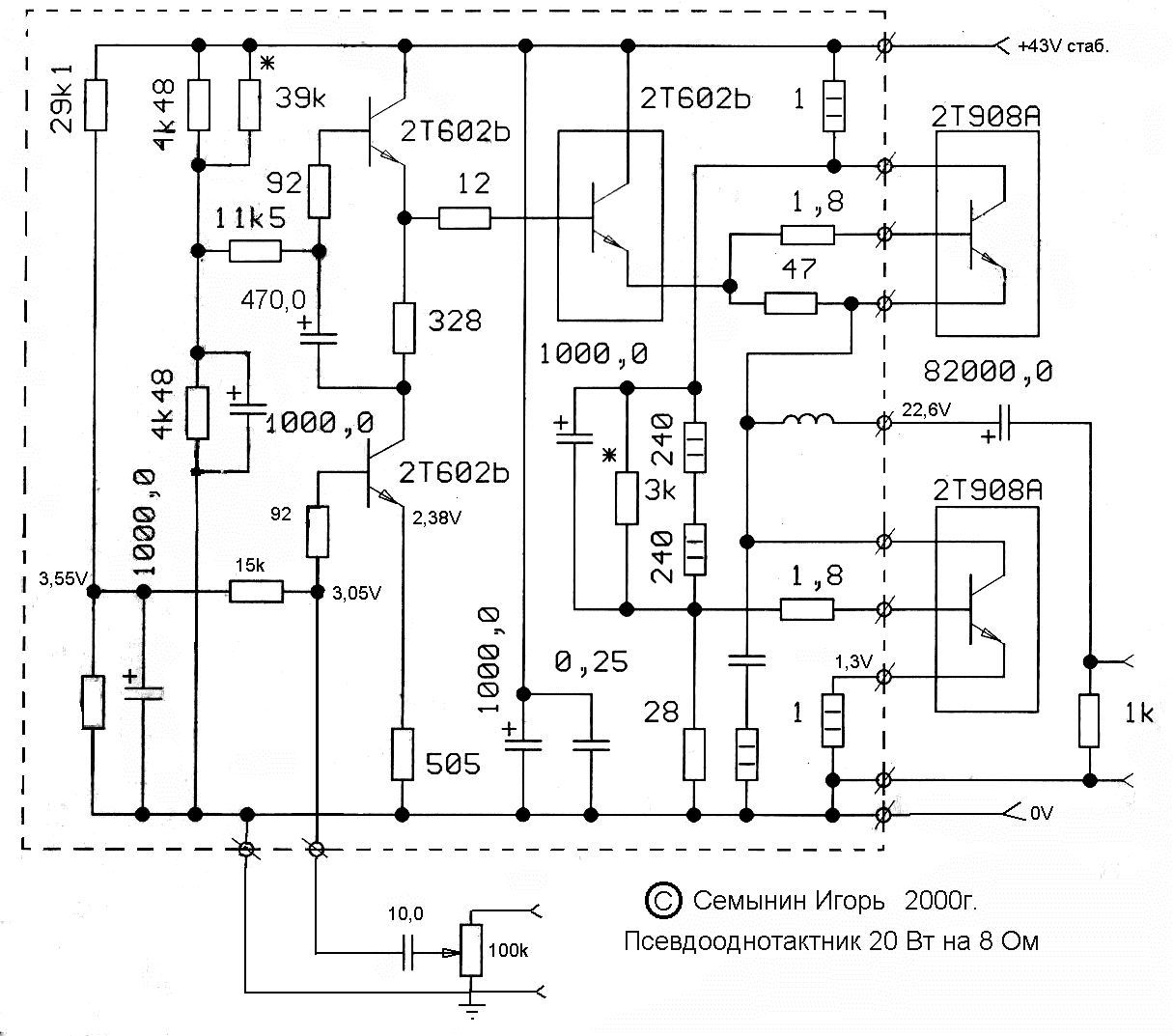

    Схема, по которой сейчас собран мой усилитель:
    При моделировании я добился минимальных искажений. Однако в реальной схеме "что то пошло не так". Скорректировал только ток покоя - реально он сейчас выставлен в 1А. Что ниразу не бьется с моделированием.
    УMен1.CIR
    Разработка Semigor:
ID:	258871 Нажмите на изображение для увеличения.
    Последний раз редактировалось Оллема; 16.02.2016 в 11:36. Причина: заменил модель. сейчас соответствует выложенной схеме

    При моделировании я добился минимальных искажений. Однако в реальной схеме "что то пошло не так". Скорректировал только ток покоя - реально он сейчас выставлен в 1А. Что ни разу не бьется с моделированием.
    Весьма смахивает на возбуд. Современные "модуляторы", при правильном вводе исходных данных (номиналов резисторов,В транзисторов, и пр.) дают отклонение по постоянному току гарантированно менее 10...20%.
    Разработка Semigor:
    Надо отметить, у Игоря во всех базах стоят "антизвонные" резисторы,... и это "минимальная жертва науке".
    Правда, я нынче сторонник поставить на выход RL-цепь, а не просто катушку (симулятор убедил).
