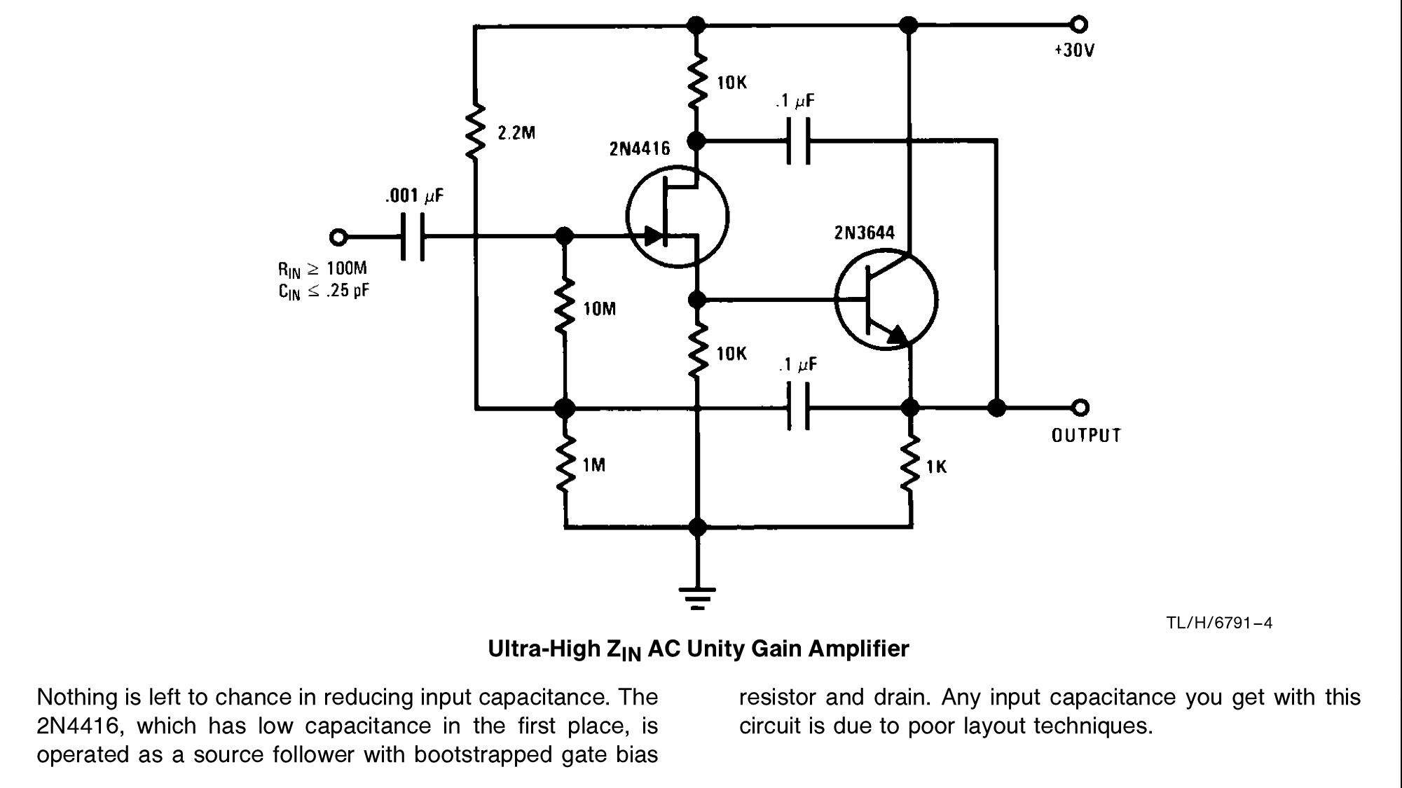

    Цитата Сообщение от dolin Посмотреть сообщение
    Есть жалобы, что этот буфер на полевиках, сливает по глубине простому эмиттерному повторителю...
    Есть и вполне внятное объяснение для этой жалобы:
    https://forum.vegalab.ru/showthread.php?t=34138
    Но возможны и варианты:
    https://forum.vegalab.ru/showthread.php?t=55474
    Этот же пред "наизнанку" в качестве I/U:
    https://forum.vegalab.ru/showthread.php?t=71177
    Ну и если кого-то интересует совсем уж высокоомный каскад, то можно попробовать вот такое высокоомное чудовище:

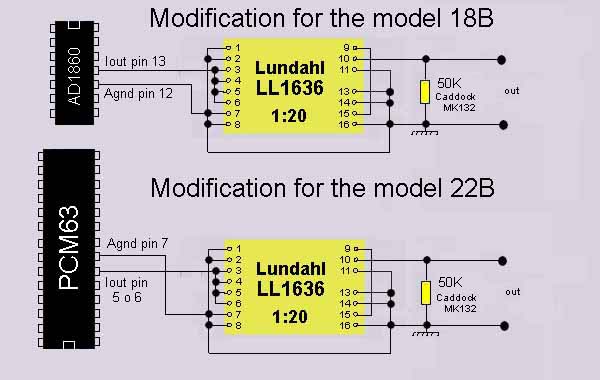

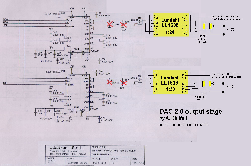

    Господа, у кого-нибудь есть опыт использования этих трансов, кроме, собственно самого товарища Чиффоли ? Только не предлагайте мне их приобрести и послушать самому

    Господа, у кого-нибудь есть опыт использования этих трансов, кроме, собственно самого товарища Чиффоли?
    Я думаю, что вот эта статья может быть легко взята за основу:
    http://sc33595ac73a18eec.jimcontent....Lynx%20D44.pdf
    Ну и вот это тоже:
    http://sc33595ac73a18eec.jimcontent....3/name/SST.pdf
    Ну и вот это тоже:
    Спасибо, правда это все читано. Интересует конкретно эта модель трансов в конкретно этом применении как на изображении. Просто третий год в ожидании волшебных трансформаторов от дядьки Воробьева, уже поглядываю на другие трансы. Кондеры, уже приобретенные для лампового преда подсыхают.

    Цитата Сообщение от Virtuez Посмотреть сообщение
    эта модель трансов
    У меня в коллекции есть такие трансы (LL1636). Хорошие трансы.
    Дмитрий использовал в своей конструкции трансф. сами по себе не самые удачные (у них проблемы с мидбасом, окрас, если кому интересно знать, серия LL7905), так ещё и совершенно не оптимальные под такого рода применение, они слишком велики по габариту = по паразитам.
