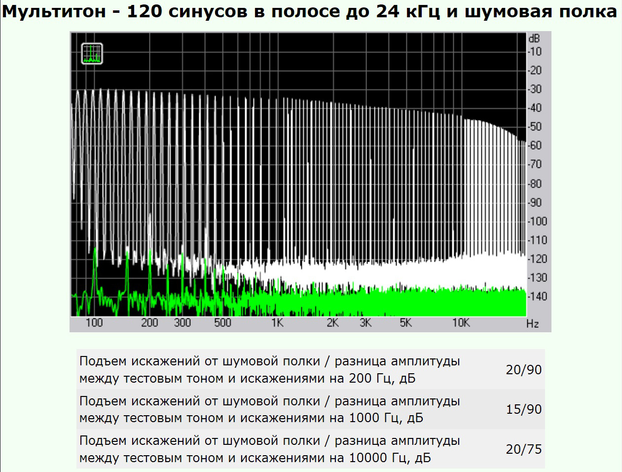

    На самом деле, я не очень понимаю, почему обсуждение в такой большой степени касается деталей спектров. Это совершенно индикативная вещь. Порядок искажений понятен. Он низкий по-любому. Смотрите сами. При разомкнутой петле ОООС, уровень второй гармоники порядка -46дб (0.5%). При замыкании петли глубиной 60дб, ее уровень станет -106дб (0.0005%). Что мы здесь и имеем. На частоте 20КГц глубина ОООС немного ниже - отсюда и немного более высокий уровень искажений, хоть и незначительно. А незначительно потому, что исходный усилитель (без ОООС) имеет достаточно широкую полосу.
    При такой глубине обратной связи проблема в другом. С одной стороны, необходимо обеспечить стабильность системы, с другой - не "убить" динамику слишком "агрессивной" компенсацией. Компромисс довольно тонкий. Замените один компонент - с большой вероятностью придется корректировать элементы схемы компенсации.
    Качество обработки прямоугольного импульса говорит о качестве усилителя намного больше. Покажите мне картинки меандров с выхода амплитудой 20 вольт на частотах 1, 20 и 50-100 КГц и я вам много чего расскажу о "характере" усилителя. "Финишную" настройку элементов компенсации я делаю именно глядя на прямоугольный сигнал. Еще одна полезнейшая тема - подключить к выходу усилителя конденсатор параллельно нагрузке - скажем 0.1-1мкф (проверка работы на емкостную нагрузку). Если получился генератор - усилитель спроектирован неправильно. Подаем меандр - видим затухающие (надеюсь) колебания на верхушках импульсов - по их характеру можно также многое сказать об усилителе.
    Качество клиппинга - еще одна интереснейшая тема. Возможна масса самых разных артефактов - от банального "прилипания" до колебательных процессов различного характера, иногда довольно "жестоких".
    Shurik правильно заметил - здесь весьма интересный УН. Со многих точек зрения. Он в большой степени определяет характер усилителя.
    Для оценки уровня шума мне достаточно видеть положение шумовой полки относительно номинального уровня сигнала на спектре. Естественно, метод не точный. Но в большинстве случаев этого более чем достаточно. При общем коэффициенте усиления 29дб можно вообще не заморачиваться на эту тему.
    Нелинейности высоких порядков (от КИ) имеют спектр до мегагерц. Глубина ООС на этих частотах ничтожна, поэтому они практически не ослабляются ООС. Но они не видны по Вашей методике измерения.
    Это справедливо для некоррелированного с сигналом шума. Коррелированный – субъективно уменьшает уровень ВЧ-составляющих звука и ухудшает его разборчивость при любом общем коэффициенте усиления. Зависит только от величины КИ.

    Покажите мне эти компоненты в звуковом диапазоне. Повышение коррелированного с сигналом шума? Нет его в нормальном усилителе класса АВ. Не видно его.
    Вот отчет по испытаниям усилителя Behringer A500 на мультитоне при мощности 115 Вт на 3,9 Ом. Взято отсюда . Видно, что на мультисигнале (120 тонов), имитирующем реальный сигнал, шумовая полка поднимается на 15-20 дБ во всем звуковом диапазоне.
Название:	Шумовая полка.jpg
    Интересно, что у микросхемы LM3886, в которой приняты меры по уменьшению КИ, результат аналогичного испытания значительно лучше. Этим и объясняется невысокий КНИ у ZD-50 (0,01-0,02% с учетом КИ, при 12 Вт на 4 Ом)

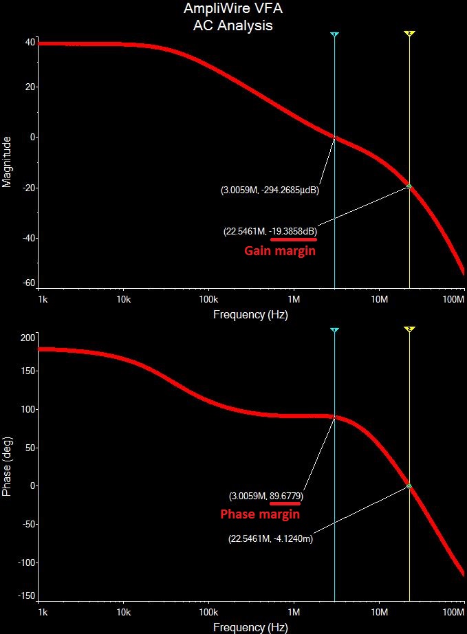

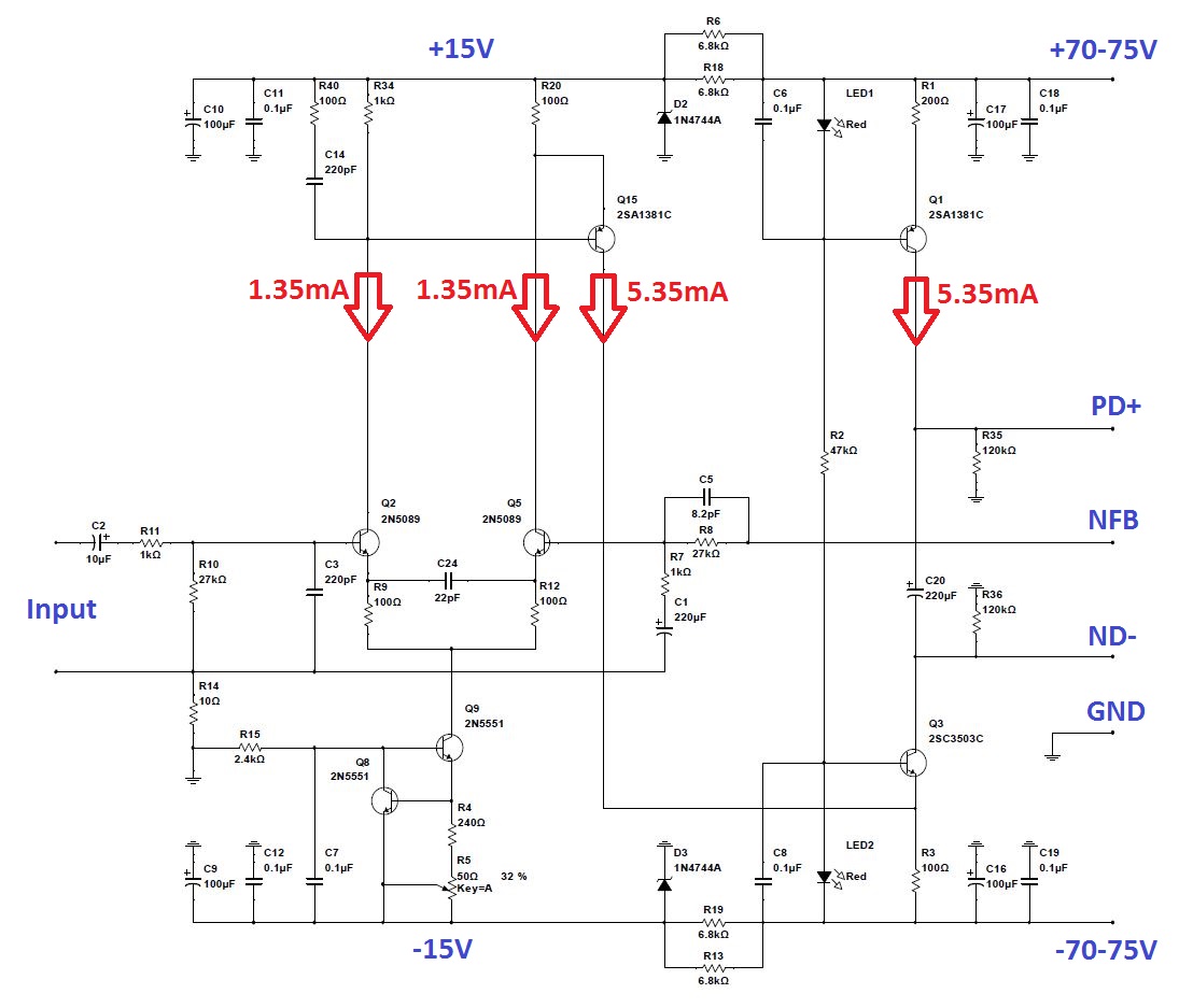

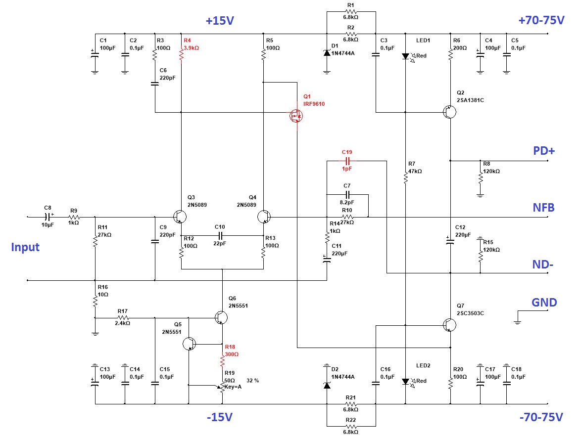

    Проект не мой - поэтому даю ссылку: >Very Simple Hybrid Amplifier<
    Там, соответственно, только фронт-енд, без ВК. Он был повторен несколькими известными мне людьми и успешно использовался с разными ВК.
    Он в принципе похож на мой, еще более ранний, его ты уже видел: >Гибридный VFA<
    Это все имеет довольно глубокую ОООС.
    А вот из совсем нового - линейность с разомкнутой петлей еще выше, а глубина ОООС сильно ниже:
    Тут опять же УН прикольный - два источника тока друг в друга и коллектор входного транзистора УН управляет током одного из них.
    Компенсация Миллера на нужна. Это пока не прототипировалось - сейчас в процессе. Несколько вариантов плат уже разработали.
    Начнем с самого первого.

    По умолчанию Re: TubSuMo - любимый гибрид с ультранизким уровнем искажений и превосходным звуком
    Интересно, что у микросхемы LM3886, в которой приняты меры по уменьшению интермодуляции, результат аналогичного испытания значительно лучше. Этим и объясняется невысокий КНИ у ZD-50 (0,01-0,02% с учетом КИ, при 12 Вт на 4 Ом)
    Не понял, зачем тащить сигнал из верхнего плеча в нижнее, если ОБ сверху уже есть и его эмиттер призывно смотрит на УН: ну войди же в меня, войди!
    Купол у тебя какой?
    ---------- Сообщение добавлено 09.26 ---------- Предыдущее сообщение было 09.26 ----------
    Купол у тебя какой?
