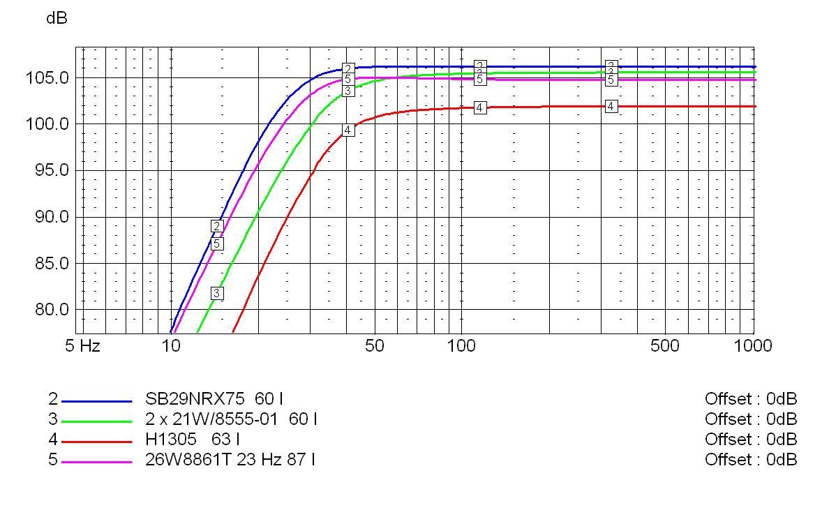

    Кстати небезизвестная tiw360ds весила 70гр смещаемый объем 3375 (у SB29 вес 78гр см. объем 3432). Никто ведь не жаловался на ее вес.
    А модель в лспкаде SB29 на фоне даже более дорогих и именитых конкурентов выглядит более чем убедительно
