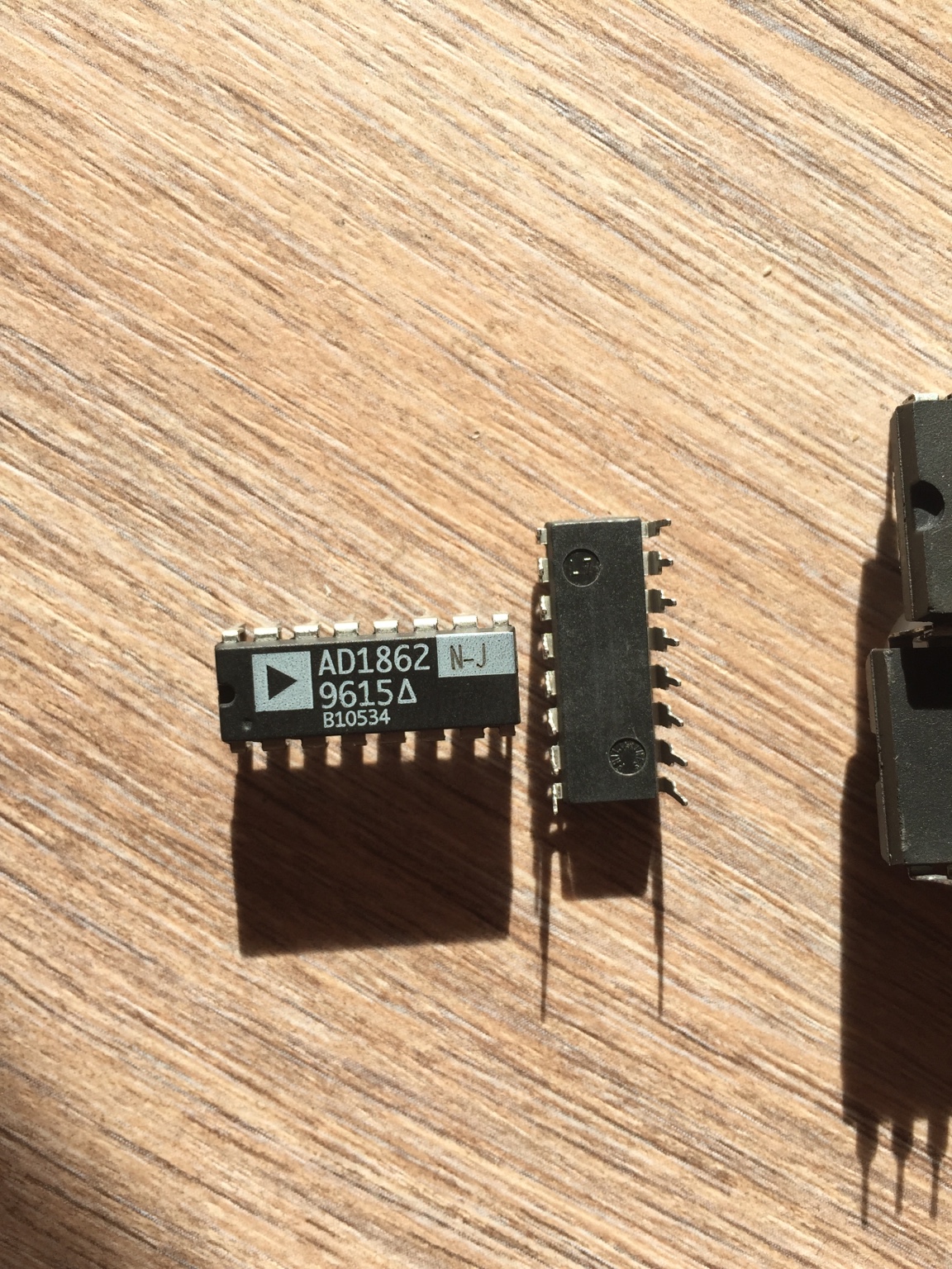

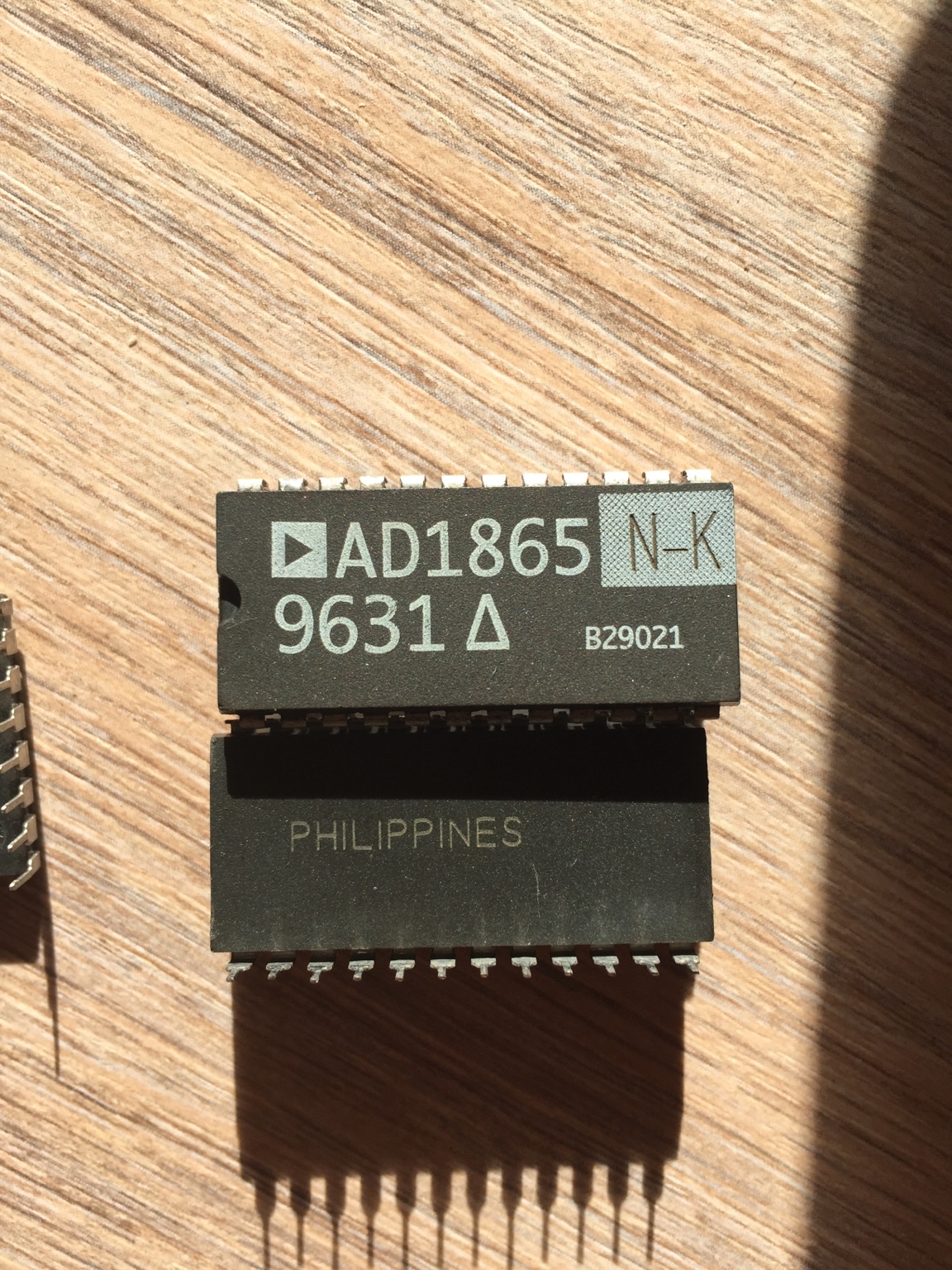

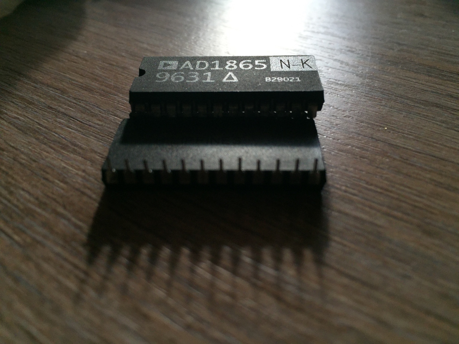

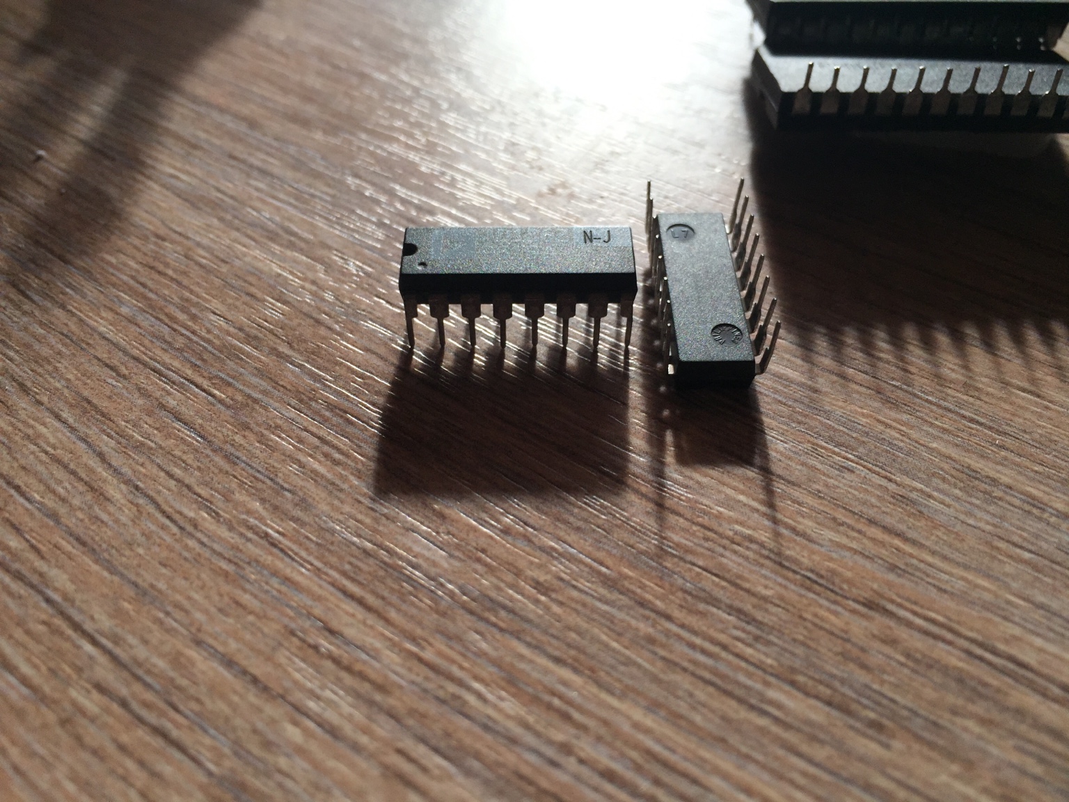

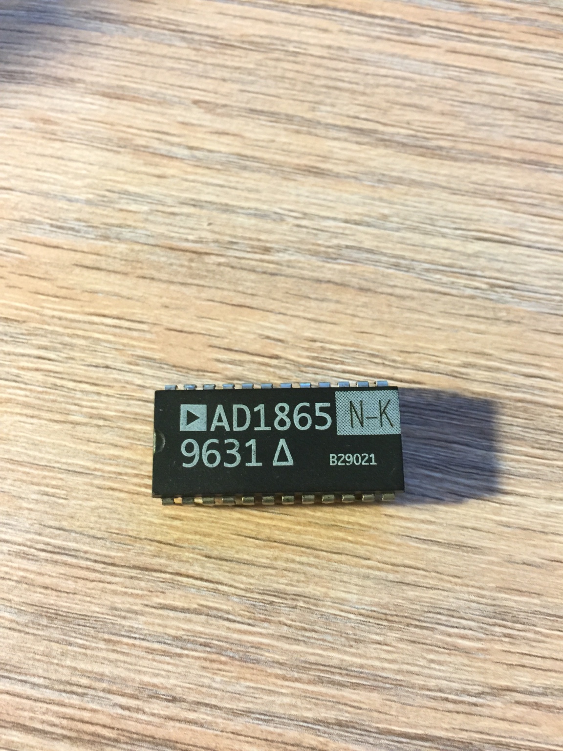

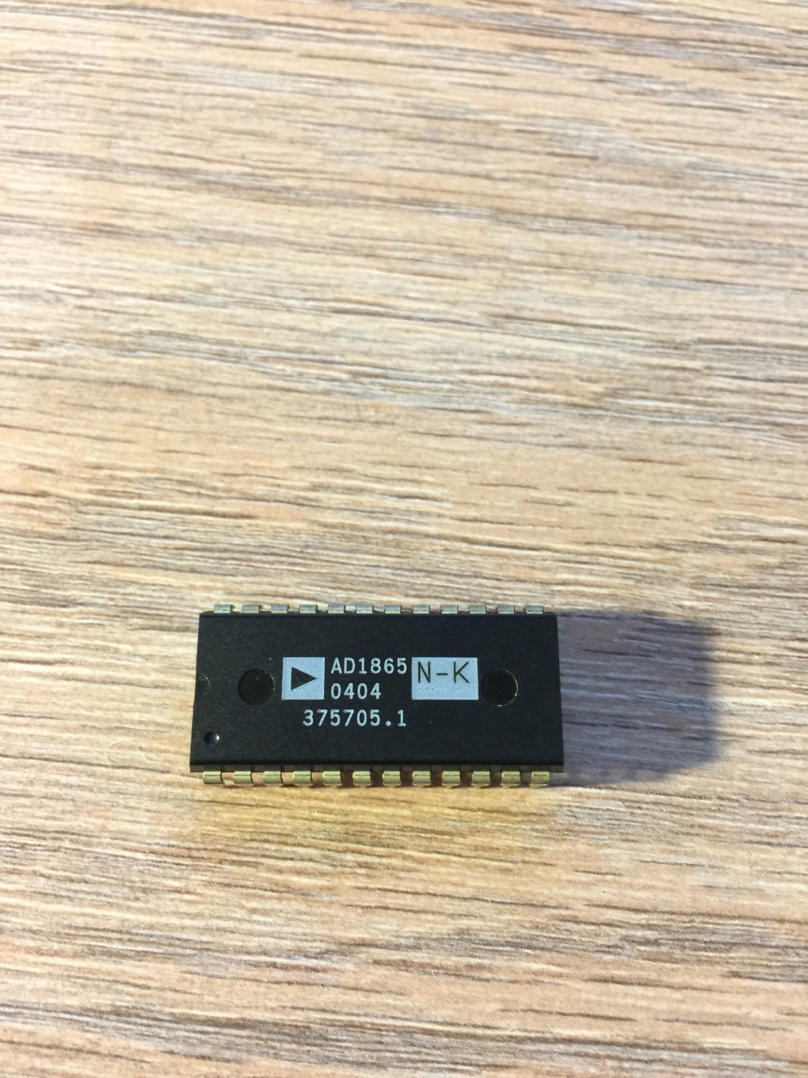

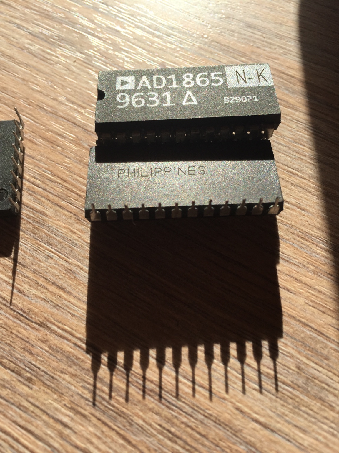

    Завсегдатай Аватар для BesPav
    01.06.2011
    2,771
    По умолчанию Проект Вирджиния
    Приехали чипы от Hifi-szjxhic
    Надо заметить - очень уж быстро приехали.
    На неделе постараюсь обмерить по сравнению с вот этими:
    Прошу комментарии насчет "левайса".
    Собственно можно и здесь:
    https://forum.vegalab.ru/showpost.php?p=2102244

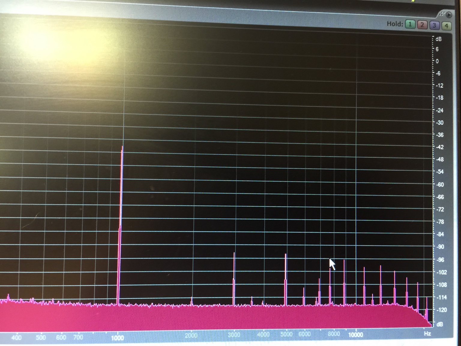

    Скопирую основное:
    Измерения.
    Вот такие чипы:
    Вложение 245749
    Измеряются вот так (сигнал 1 кГц, -60 дБ):
    Вложение 245750
    Вот такие чипы:
    Вложение 245751
    Измеряются вот так:
    Вложение 245752
    Последний раз редактировалось BesPav; 13.09.2015 в 20:40.

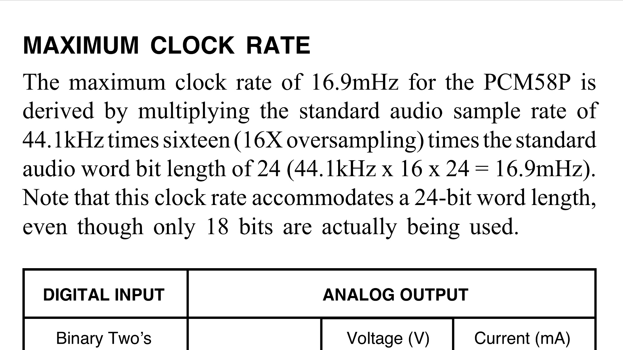

  11. #90
    08.05.2013
    Санкт_Петербург
    2
    По умолчанию Re: Проект Вирджиния
    Цитата Сообщение от steel_monkey Посмотреть сообщение
    AD1862, насколько я знаю, довольно нежная микросхема. Может у кого на форуме есть такая хорошая привычка не выкидывать сгоревшие микрухи, ведь для травления и фотографирования все равно, работает она, или нет. К сожалению, в AD1862 нет отключения ЦФ, и смотреть глитч не очень удобно.
    есть горелая 1862 оригинал,в личку если надо
    ---------- Сообщение добавлено 18.43 ---------- Предыдущее сообщение было 18.41 ----------
    Я бы сказал наоборот. Ради прикола выставил на pcm58 с 5847 44.1кгц х 16 (sox+5847)= 706кгц итого. Звук без того хороший стал очень нежным и легким, разница не сказать чтобы вау, но в наушниках устойчиво слышно улучшение.
    Я Вас правильно понял,что псм58 нормально работает на такой скорости ?
  12. #91
    01.06.2011
    2,771
    Ага, ей по даташиту положено:Нажмите на изображение для увеличения.
