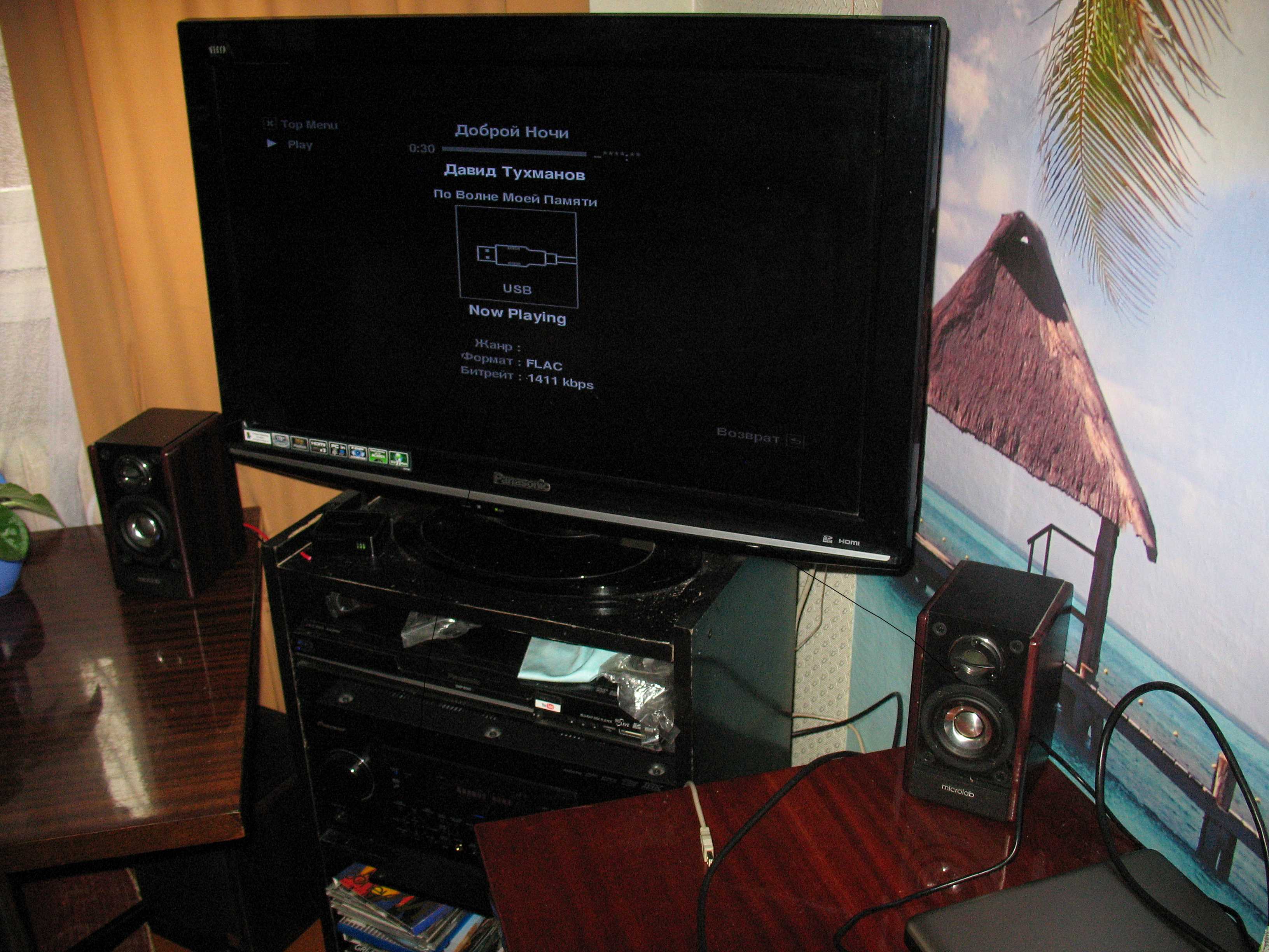

    По умолчанию Re: Hi-Fi cаундбар своими руками
    Как вариант, можно купить красивые палки и твикнуть.
    Стоят копейки.
    Покажите вашему ОТК, может такой вариант понравятся, но что бы из МДФ.
    Вот у меня 1,7Л пока стоят.
    Потом полезут на верх, под потолок.
    Заменил динамик и всунул фазоинвертор.
    Внизу сабик подпевает.
    БОльшие по размеру не прошли ОТК, в качестве верхних АС.
    В кино забываю, что они маленькие.
