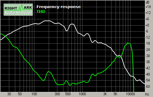

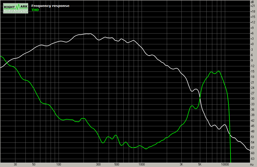

    Приветствую всех!
    После экспериментов с разными вариантами оформления АС, пришел к довольно интересному решению.
    Вот хочу поделится своими "наработками".
    Классический динамический излучатель (ГД) имеет проблемы излучения НЧ, очень низкий КПД, высокие искажения, все эти недостатки проявляются в «поршневом» режиме работы ГД. Выше перечисленные проблемы классически трактуется как «акустическое замыкание». В предложенном мной решении проблема рассматривается как «не эффективная работа поршня». В борьбе с «акустическим замыканием» применяется такие решения как: щит, открытый и закрытый ящик, закрытый ящик с фазоинвертором. Все перечисленные решения имеют общий смысл – изоляция фронтальной части диффузора от тыльной. В результате таких решений при работе ГД в «поршневом» режиме образуется разница давления с фронтальной и тыльной стороны диффузора и большая масса присоединенного воздуха к диффузору, что вызывает рост физических нагрузок на диффузор и как следствие рост искажений и падение КПД во всем диапазоне воспроизводимых частот.
    Я предлагаю простое решение проблемы «не эффективной работы поршня» - помещение поршня (диффузора) в "рабочий цилиндр" с применением воздушного «рабочего зазора» рис. 1 в результате получается равномерное распределение давления с фронтальной и тыльной стороны диффузора что снижает нагрузки и исключает резонансы по всей площади диффузора и виртуальное увеличение излучаемой площади S2, снижение линейных и нелинейных искажений. За счет воздушного «рабочего зазора» имеем сопряженные массы воздуха с фронтальной и тыльной стороны диффузора ГД (закон неразрывности струи Д.Бернулли). Величиной 1 и 2 воздушного «рабочего зазора» регулируется АЧХ в области НЧ.
    В результате: снижение искажений, увеличение КПД, расширение диапазона воспроизводимых частот, уменьшение размеров АС .

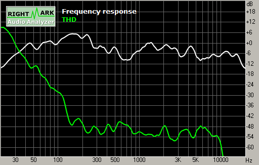

    АС Alphard HW1200 4Ом + 3 х 5ГДШ-4
ID:	218598 Нажмите на изображение для увеличения.
ID:	218600 Нажмите на изображение для увеличения.
ID:	218601 Нажмите на изображение для увеличения.
    Все замеры с 1м.
    Сильно прошу не "пинать"

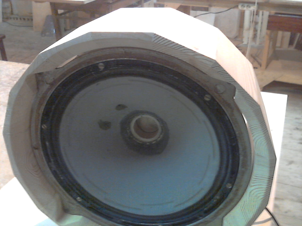

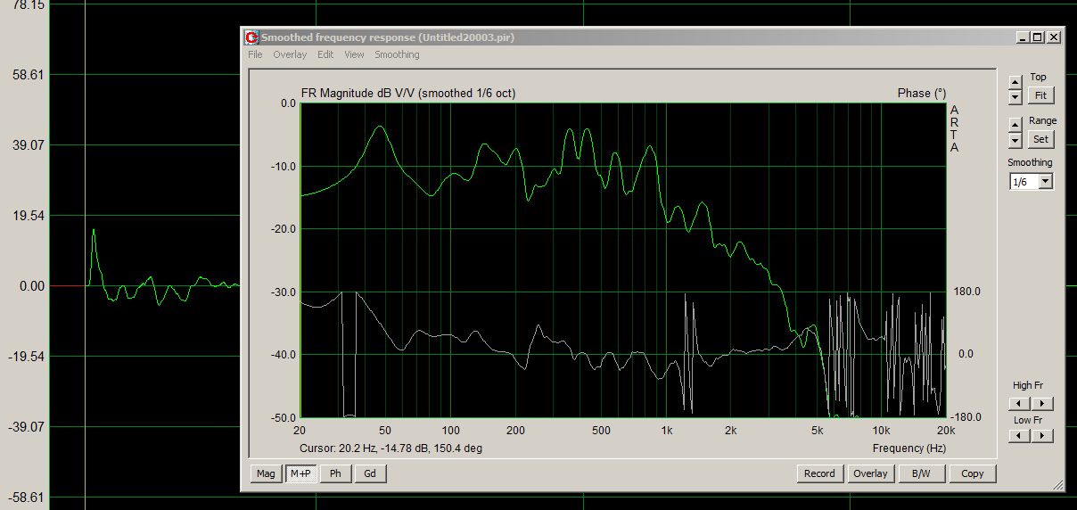

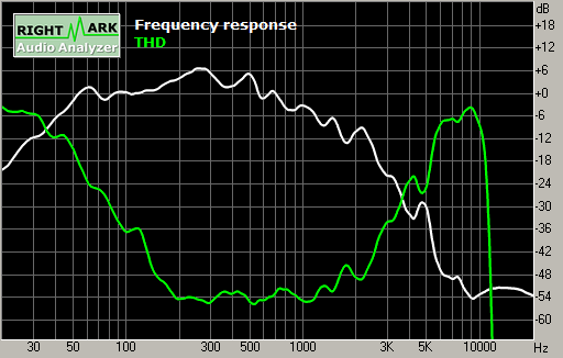

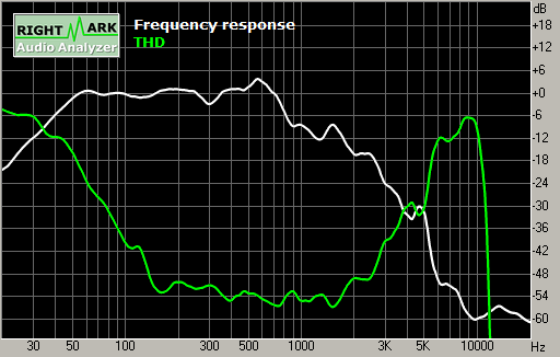

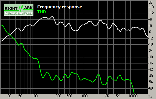

    Добрый вечер.

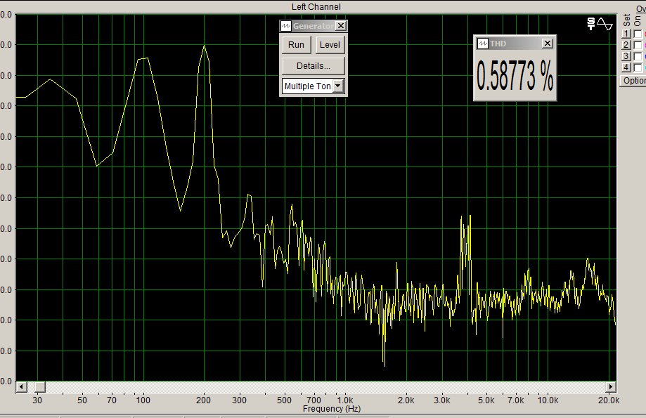

    Вот собрал. "Бочка" + щит 600 х 450

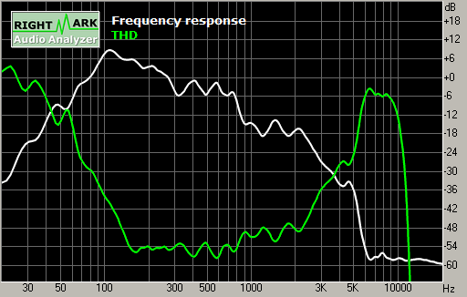

    Вот результаты: ФНЧ 150Гц

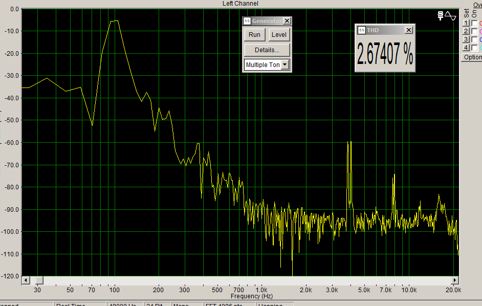

    0.5м

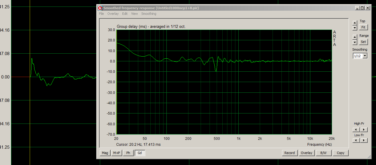

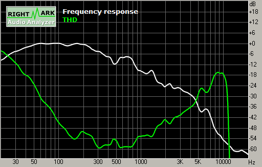

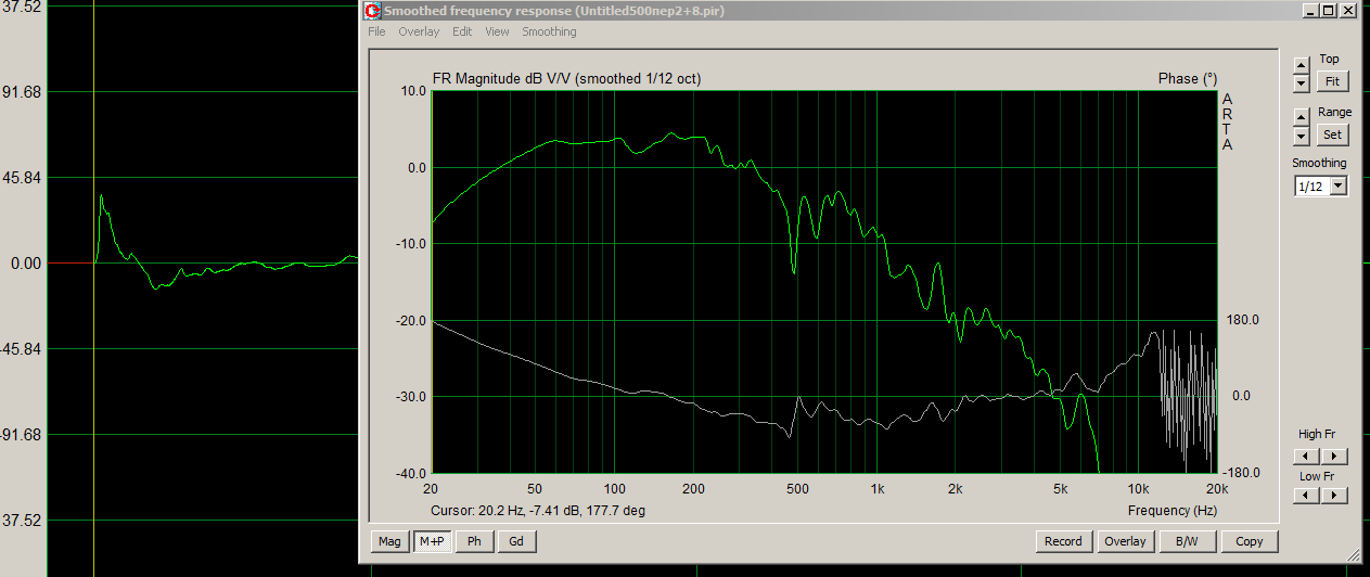

    1м + 8Дб НЧ

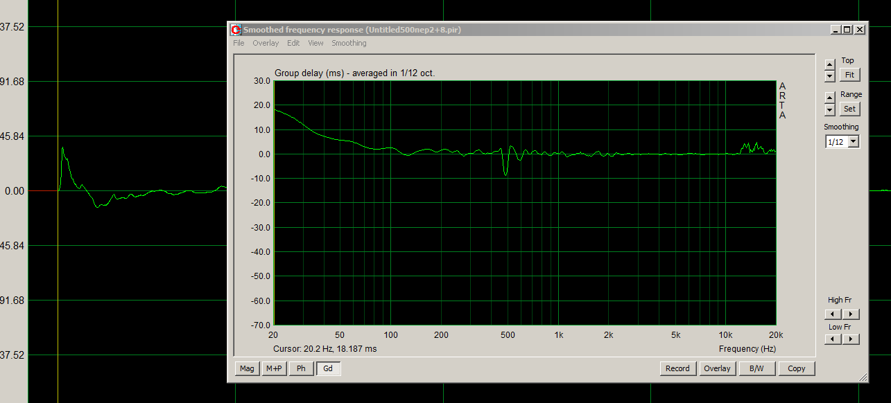

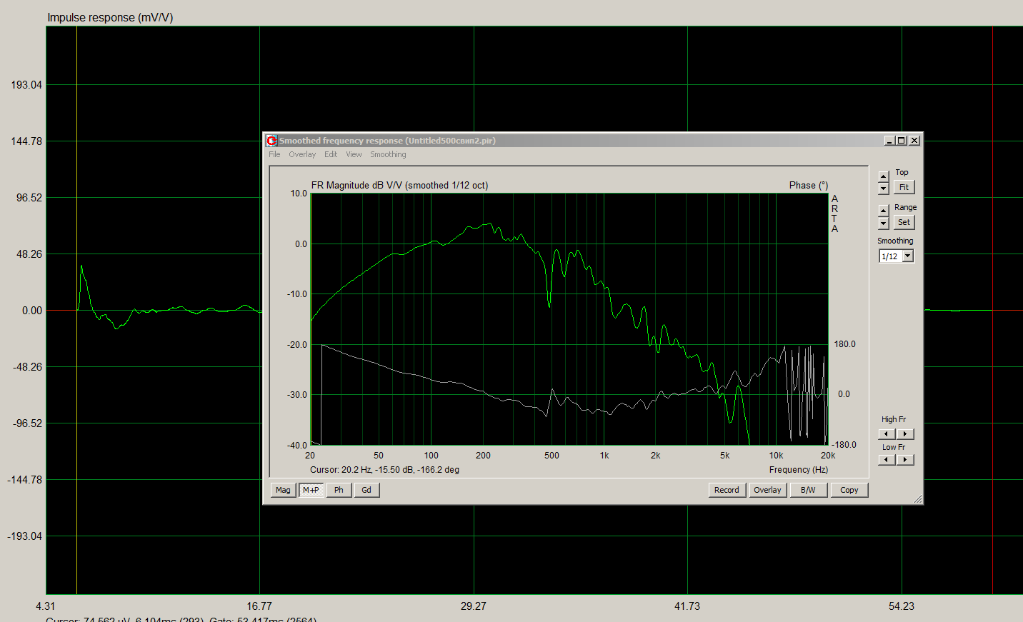

    0.5 + 8Дб НЧ
    Нарисовался долгожданный срез на 200Гц
    На этом пока остановлюсь, более от 4А32 и не будет (ну я так думаю). Подготовлю, покрашу, сверху 3 х 5ГДШ.

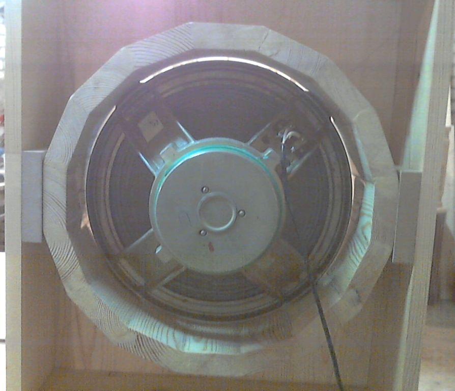

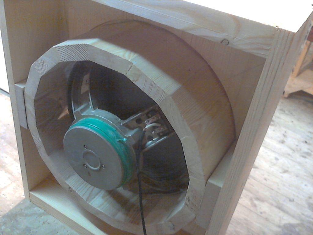

    Вид сзади можно посмотреть?
  5. #84
    Аватар для anpir
    28.03.2014
    Нижний Новгород
    688
    По умолчанию Re: Акустическое оформление с низкими линейными и нелинейными искажениями.
    Вечером выложу вид сзади.

    Из чего сделать пробный цилиндр? Ф400мм
    Андрей Константинович
  7. #86
    Аватар для anpir
    28.03.2014
    Нижний Новгород
    688

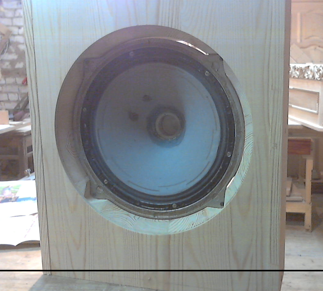

    Я думаю проще с фанеры 3мм в два-три слоя, хотя можно попробовать с ДВП. Отрезаете полоски длиной ~ 3.14 х 400 = 1256 и с клеем ПВА сворачиваете в цилиндр (у фанеры обратите внимание на направление волокон, в одну сторону гнется легче).

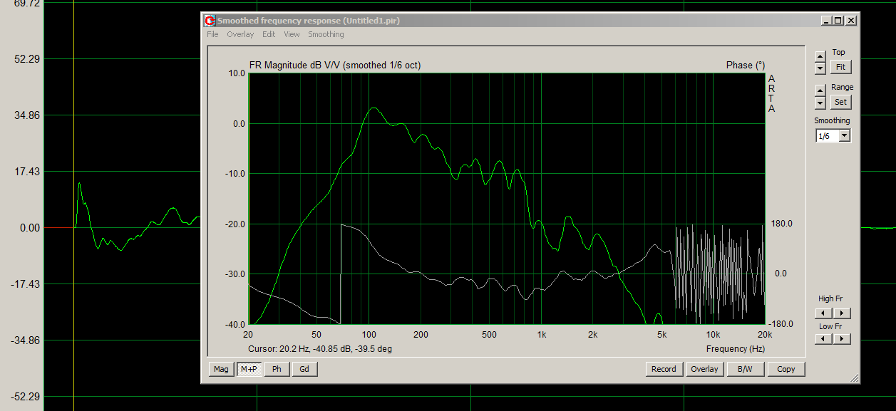

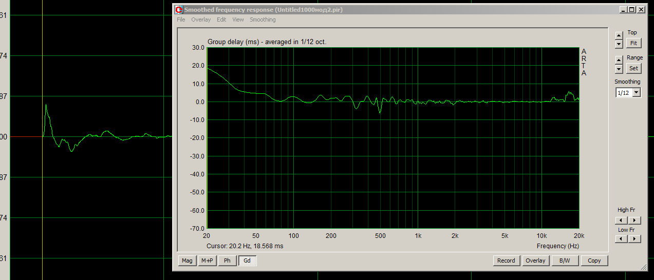

    Вот получается пока так:
    С 1.5 м
    +8

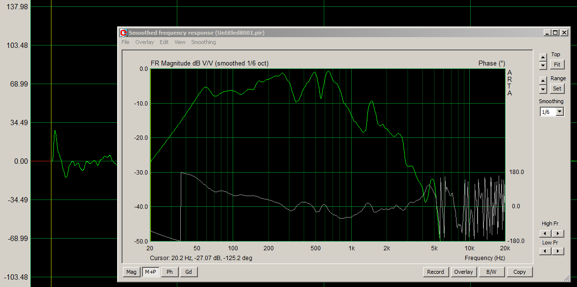

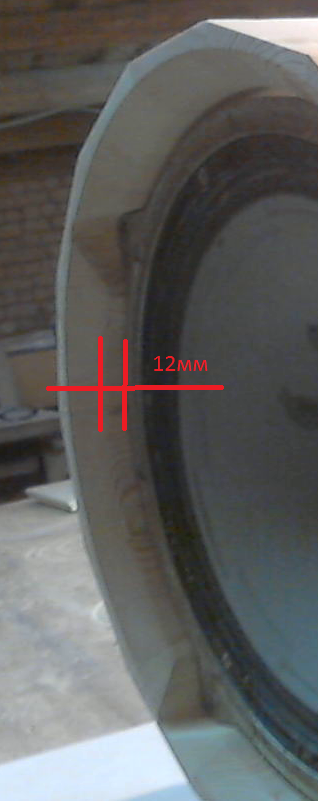

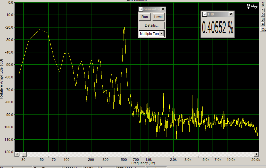

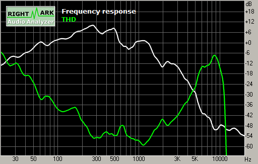

    Выдвинул ГД на 12мм вперед.Нажмите на изображение для увеличения.

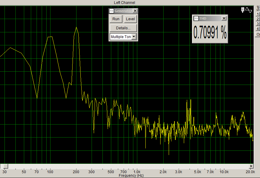

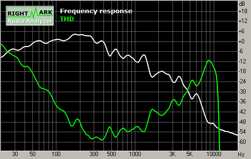

    Добрый вечер.

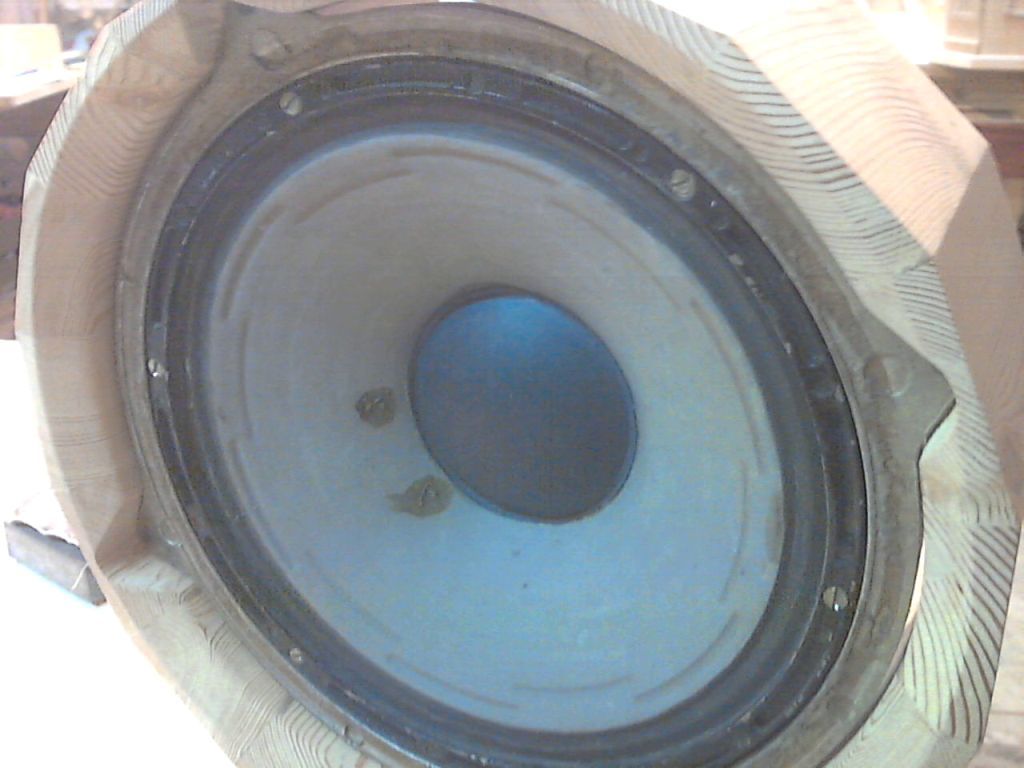

    Купил колпачки на 4А32 Ф100мм заклеил дыру, на слух НЧ прибавилось.
    Но что-то не понравилось,стал замерять, снял "бочку" с ящика и как не странно все стало гораздо лучше. Чудеса
    Опять так, но с колпаком
ID:	214415 Нажмите на изображение для увеличения.

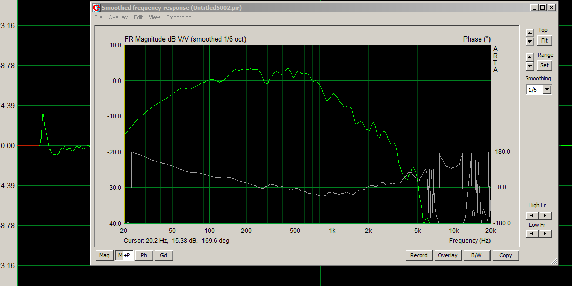

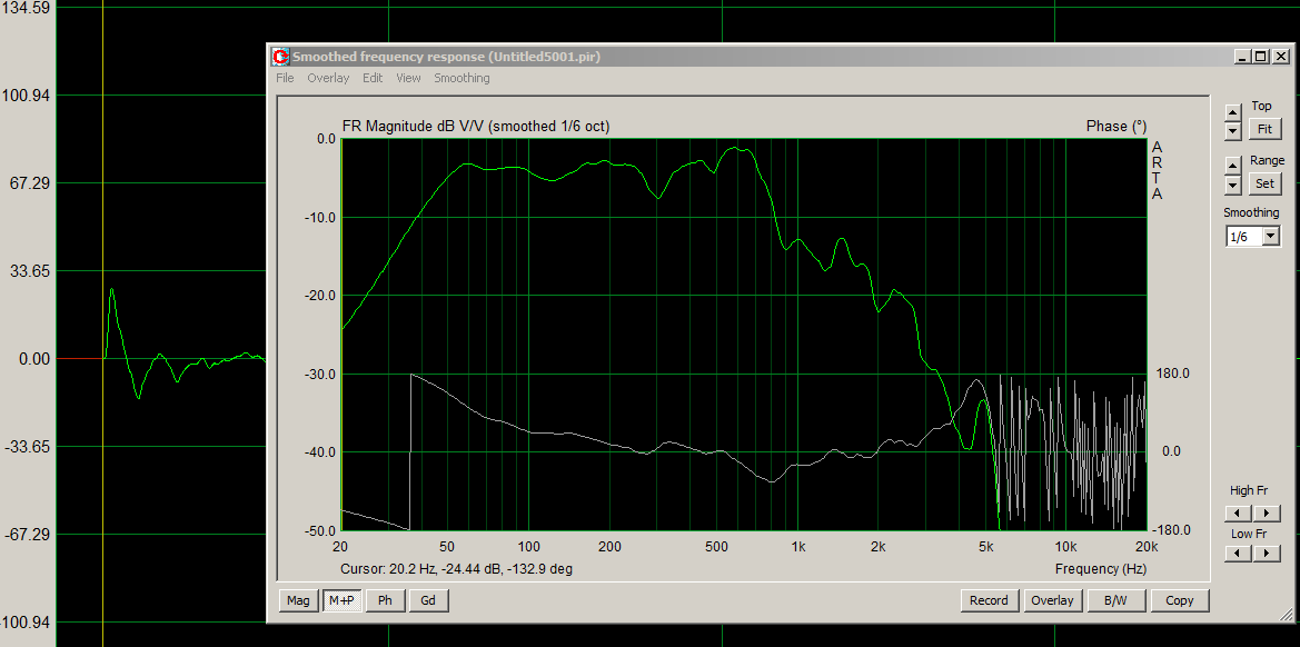

    0.5 м

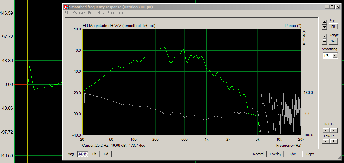

    0.8м

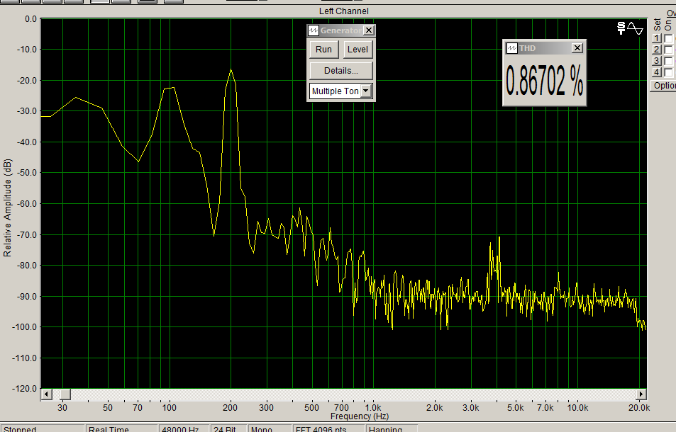

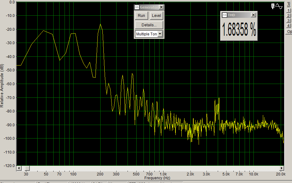

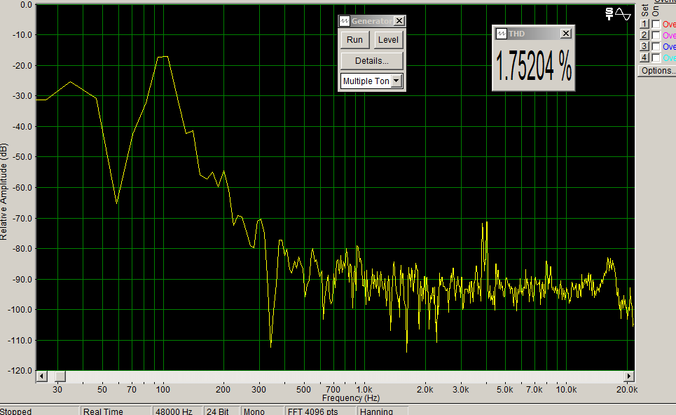

    MLS Нажмите на изображение для увеличения.
ID:	214420 Sweep Нажмите на изображение для увеличения.

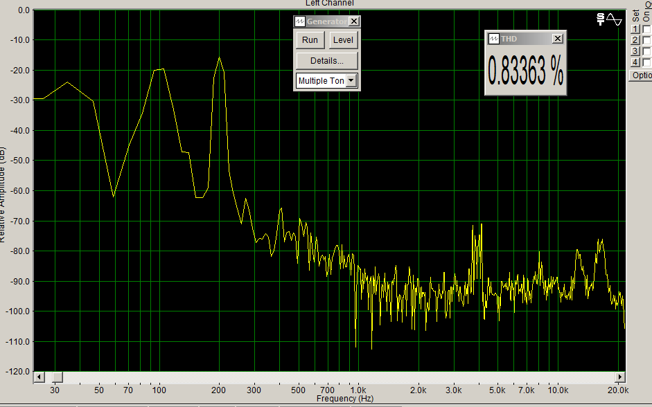

    2м + 5Дб НЧ

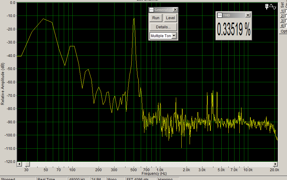

    Выход 4В, 1Вт.

    Приобрел пару Alphard HW1200.
    Получилось вот так:
    Завтра погоняю денёк и замеряю, на слух очень даже хорошо на много лучше чем 4А32...

    Добрый вечер.
    Замерял Alphard HW1200 4Ом (новый, ну очень жесткий).
    0,5м выход 3 вольт
    0,8м
    "Бочка" работает

    Вообщето надо иизмерять на 1м, и с щелью и без, на одном графике. Тогда будет понятно, что она даёт.
  19. #98
    Аватар для anpir
    28.03.2014
    Нижний Новгород
    688
    20 см сильно на результат не повлияют, АС на высоте 90см от пола.
    Последний раз редактировалось anpir; 01.08.2014 в 23:03.
    Добрый вечер.
    Замерял Alphard HW1200 в щите 500х500, и в ящике 70л от АС "КИНАП"
    Щит 500х500 0,8м 3В
    Ящик с ФИ 70л
    Бочка + щит (фото выше)
    Бочка
    На слух лучше всего бочка, бочка+щит вроде хорошо но бубнит и огромный минус - габариты. ГД новые, поработают думаю результаты изменятся.
