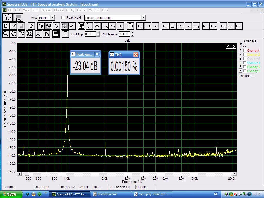

    Приветствую Всех !
    Сразу о названии - просто все мои конструкции так называются ( любимая со студенческих лет группа " YES " ).
    Собрал на макетной пока плате усилитель . Как не смешно , но предусилитель на 157УД2 с Кус=2 .Далее LM3886
    в стандартном инвертирующем включении с Кус=10 плюс Мосфеты .
    Сигнал подавался с Г3-118 и прежде чем попасть на вход УНЧ , проходил через кварцевый резонатор 10 кГц ,
    включенный фильтром . Звуковая карта работает только до 20 кГц , так что видно только 2-ю гармонику на скрине. БП лабораторный с малами емкостями - на спектре видна "повышенная лохматость" от 100 Гц .
Название:	Спектр УНЧ+157УД2 -10кГц КФ -50Вт-2 .png
ID:	203164 и схема : Нажмите на изображение для увеличения.
Название:	Схема LM3886 + Mosfet.png

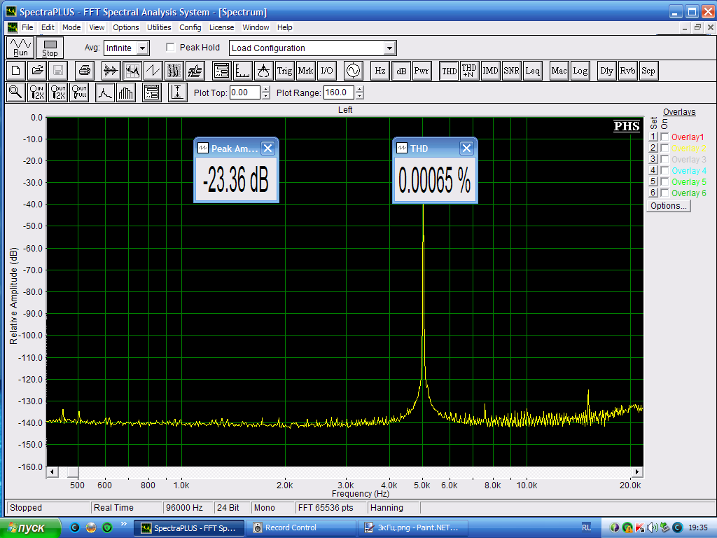

    Измерение при выходной мощности 60 Вт .
    С кварцами много имел дел , но с низкочастотными опыта не имею .
    Может кто то подскажет как правильно влючить резонатор в приставку к Г3-118 для получения высококачественного тестового сигнала для проверки УНЧ .

    Усилитель YES прослушивание, обмен впечатлениями.
    Последний раз редактировалось Геннадий3; 23.11.2014 в 20:31. Причина: Результаты прослушивания вынес в отдельную тему
  2. #81
    самый главный
    03.03.2010
    Одесса
    13
    3,156
    По умолчанию Re: Усилитель YES
    При испытании шумовым сигналом резистивная нагрузка менялась на реальный широкополосный ЭДГ - различий
    в спектрах не обнаружил . Это предпологает совпадение результатов измерений Кши и СОК , о чем писали в своих
    статьях А.Сырицо и А.Алейнов .
    Не дадите пояснения или ссылку на описание методов измерения "Кши" и "СОК"? Я так понял, что, похоже, "Кши" -"коэфф. шумовой интермодуляции", и Вы измеряли спектральный уровень (спектр. плотность) продуктов нелинейности усилителя при подаче достаточно узкополосного тест-шума Fн-Fв в диапазоне от 0 до Fн - метод, предложенный в своё время для тестирования звукооборудования в кино; по сути это модификация более раннего "шумового" метода измерения нелинейных эффектов в аналоговых многоканальных системах связи. А "СОК" что такое?
    А Вы не заметили сильного сходства проблем НИ в "звуке" и "широкополосной радиосвязи"? Правда, в "звуке" оно по-круче: несмотря на "нч", по объективному критерию "широкополосности" обычный УНЧ (не говоря уже про УПТ ) всегда "шире" всеволнового преселектора.

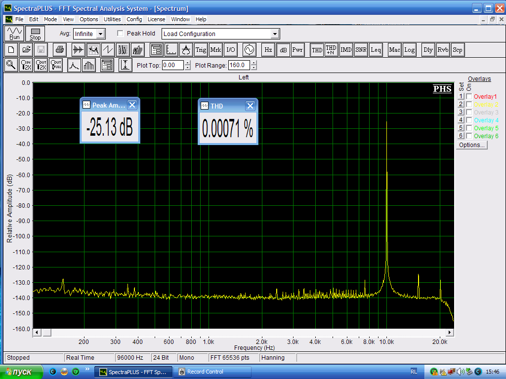

    Цитата Сообщение от dalidovich Посмотреть сообщение
    А схему не меняли как писал Белка, фильтры на входе?
    Нет схему пока не менял . Не все еще мне ясно с данным включением .

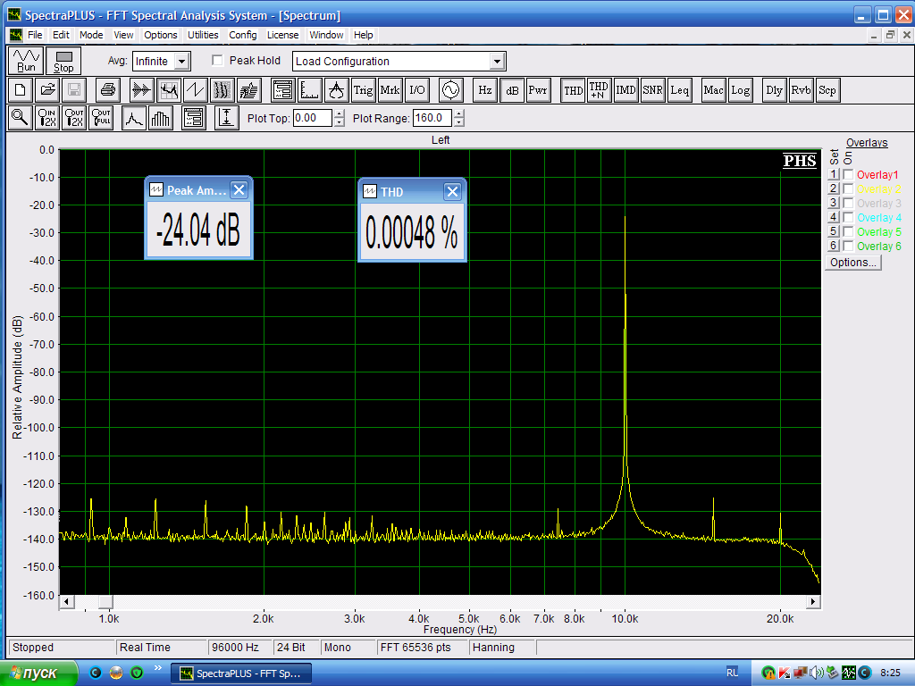

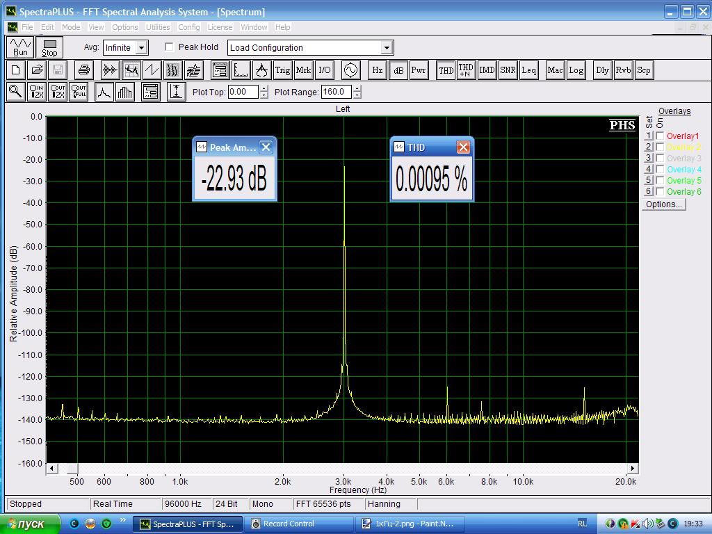

    Сегодня "почистил" свою измерительную систему и еще раз измерил Кни :
ID:	208558 Нажмите на изображение для увеличения.
ID:	208559 Нажмите на изображение для увеличения.
ID:	208560 Нажмите на изображение для увеличения.
ID:	208561 Нажмите на изображение для увеличения.
    и еще Нажмите на изображение для увеличения.
Название:	10кГц без Rн.png
    Последняя картинка - те же 10 кГц , но без нагрузки .
    На выходе 17 В на нагрузке 4 Ом (почти 73 Вт) . Все измерения с ПОС . В этом режиме Rвых = 0,12 Ом , а в обычном
    включении ( тоже с ПОС ) Rвых было около минус 0,5 Ом . Это наводит на мысль о нивелировании всякого внешнего
    воздействия на ОС композита , в том числе и воздействия отклика ЭДГ .
    Как можно обьяснить снижение Кни с увеличением частоты ?
    Такая же тенденция имеется и у использованного генератора Г3-118 .
    Алгоритм "Спектраплюс" обрабатывает меньшее число гармоник. Если увеличите частоту до 192кГц (т.е. в два раза от того, что на картинке), то и КНИ несколько увеличится. Если производить измерения более широкополосным спектроанализатором (10МГц например), то КНИ станет ещё выше.
    С уважением. Дмитрий.
  15. #94
    Аватар для Геннадий3
    04.11.2009
    76
    2,456
    Но спектры достаточно чисты - на заметном уровне только 2-я гармоника на всех картинках .
  16. #95
    19.02.2013
    Нефтекумск
    1,322
    Тем не менее, если Вы частоту сигнала установите боле 1/4 от частоты дискретизации, программа выдаст нулевой уровень искажений.
  17. #96
    04.11.2009
    76
    2,456
    Приветствую Всех!
    Но на выходе имеется приличная мощность и соответственно наличие искажений , которые должны вроде бы
    увеличиваться с частотой для данной топологии . Т.е. тенденция изменения искажений по частоте , даже с
    учетом работы программы анализатора , должна прослеживаться и фиксироваться .
    По картинкам имеем обратное . Или усилитель "очень" хорош или картинки не дают достоверной информации .
    Пока собираю более качественные компоненты , хотелось бы узнать прогноз по звуку для данной топологии .
  18. #97
    19.02.2013
    Нефтекумск
    1,322
    Да оно, скорее всего, так и происходит, но их спектр находится выше (в частотной области) возможностей АЦП и анализатора. На звук то нравится?

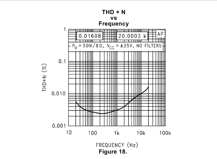

    Звук для этого варианта (макет) очень хорош , но это пока первые впечатления - не было прямого сравнения .
    Да и к тому же не имею большого опыта прослушиваний .
    Но все же . на сколько можно обьективно оценить качественные
    параметры любого усилителя по приведенным спектрам .
    Вот картинка из даташита LM3886 :
    Как и положено - рост Кни от 1 кГц до 10 кГц . На моих спектрах ровно наоборот .
    Почему ?
    Действительно, для начала было бы неплохо сделать измерения с частотй дискретизации 192 кГц (т.е. максимально возможной). АудиоПрисижн, которым мерили 3886, выполняет измерения с полосой то ли 100, то ли 200 кГц, если не вру. Т.е. учитывает около десятка гармоник.
    параметры любого усилителя по приведенным спектрам ....
    Это является основной причиной наблюдаемого кризиса в аудиотехнике: практически все существующие объективные инструментальные оценки аудиоустройств, начиная с каких-то совсем не мега или нано цифр, перестают коррелировать со слуховыми оценками. И это наблюдение объективно!
