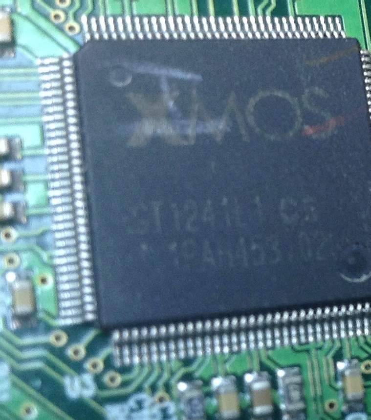

    Какая перемаркировка? Чего курили? Это стандартная SPI flash-память китайского производства.
    Это стандартная новая маркировка от Atmel. Только маркировки с обозначением S1 нет. Плюс чип XMOS имеет совсем китайскую маркировку, про которую официальный сайт ничего не знает...
    Обычная маркировка вот такая http://www.digchip.com/datasheets/ph...A-TQ128-C4.jpg

    Мммм, ну это не совсем так.
    Извиняюсь за качество, телефоном снимал, но вроде разобрать можно.
    Чипы непосредственно от производителя, так что сомнений в подлинности нет
    Значит они тоже наркоманят с китайцами =(
    Вы микрушку-то по распиновке посмотрите, да осциллом ткнитесь. Клок-то на ней уж всяко быть должен, ежели это флеш.
    Да там по фотке видно что дороги идут ко второй ноге XMOS, а вторая нога это как раз SPI...
