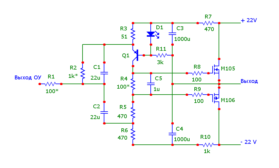

    Несимметричный выхлоп. R1 - глубина ОС ВК \ частота полюса ВК. R3 - балансировка ВК. При указанных номиналах нижний транзистор выхлопа ОУ работает в однотактном А с током покоя 10 мА. Лампочку D1 шунтировать керамикой 0.1 ... 1.0 мкФ.
    А зачем нужен С2 ?
  7. #86
    01.12.2009
    Геленджик - СПб
    3,943
    По умолчанию Re: Простейший композит.
    Искажения ВК с ним меньше раза в два -три.
    какой ток покоя Q1 пост 84 и второй вопрос, схема рассчитана на одну пару выходных транзисторов?
    по ОБР ясно что и одной пары хватит, я думаю о снижении выходного сопротивления до охвата ООС

    А зачем нужен С2 ?
    Присоединяюсь! Не пришей... диоду волновод, ВОТЪ!

  11. #90
    Завсегдатай Аватар для fakel

    1.Поделите 22в на R10+R6+R5+R4/2.
    2.У ламповых от 0,5ом, дотянет.

    можно и проще, зная величину только R4, я спрашиваю у автора, какой ток Q1 он считает оптимальным для одной пары и для двух?
    и еще я бы добавил защитный стабилитрон параллельно R4 для защиты от обрыва или потери контакта.
    За счет чего? За счет ПОС?

    В теме про разные выходные каскады я их столько насимулировал ... Поэтому моделировать в стопятсотый раз мне неинтересно. Схема есть - кому надо, сам промоделирует.
    Загоняйте в симулятор, смотрите. Либо паяйте\ измеряйте.
    Цитата Сообщение от full_ignore Посмотреть сообщение
    ток покоя Q1
    10 мА - для одной пары ПТ 1058\162 вполне достаточно.
    Это можно. Хотя у меня ни разу проблем не было - ставлю 50 Ом крутилку и последовательно резистор 50 ... 200 Ом (в зависимости от тока Q1). Даже в случае неконтакта ток всего лишь несколько сотен мА.
    Ну, ну.
    Про ток покоя выше ответил, а насчет второй пары - для такой небольшой мощности (ибо с выхода ОУ напряжение 15 ..18 В) одной пары достаточно.
    И так видно. R3 и R6 по ВЧ запараллелены.
    Избавились от шунтирования затвор-истока?
    Может лучше источник тока было вставить?
    А, ну да, экономия одного транзистора...
    SashaNetrusov
    , выкладываю схему с N транзисторами. Говорят много. Выкладываю с М транзисторами. Говорят мало, хрена экономить.
    Все больше склоняюсь к мнению вообще ничего рисовать.

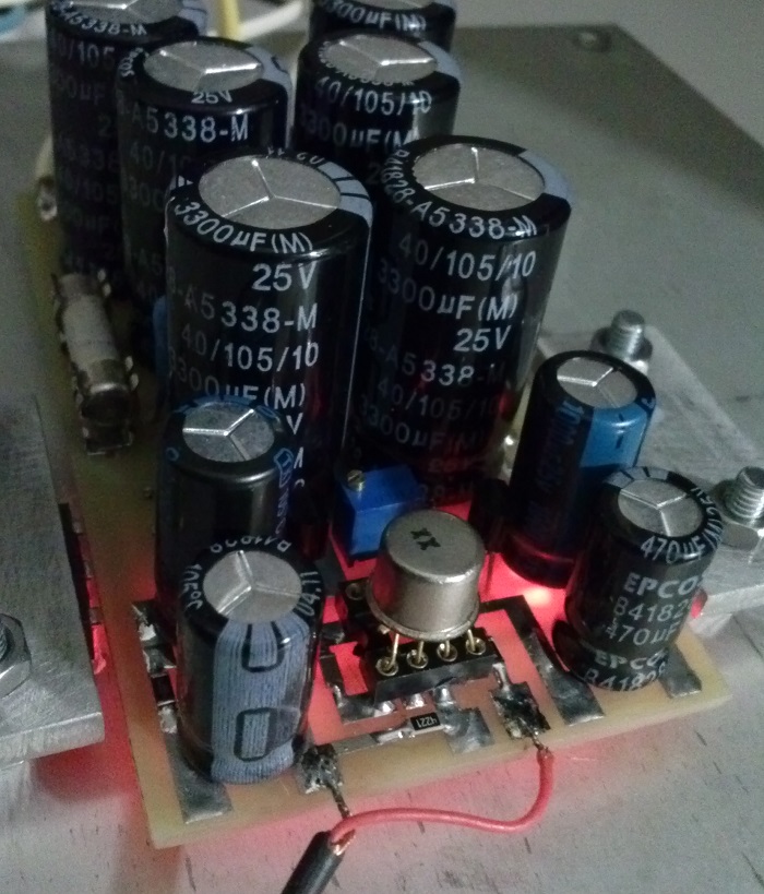

    *Кот Тимофей не утерпел...*(С).За два вечера спаял #84. Доча отметила бОльшую чистоту на ВЧ,сам не слышу разницы,но мне в 60 простительно:-.Питание + _ 20,по 44000 на канал,С1,С2-плёнка.Опер-AD818.

    Собрал, надеюсь, окончательный вариант. В цепях смещения баз Q1, Q2 светодиоды. Таинственное мерцание ламп свечение светодиодов дополнительно вовлекает .
