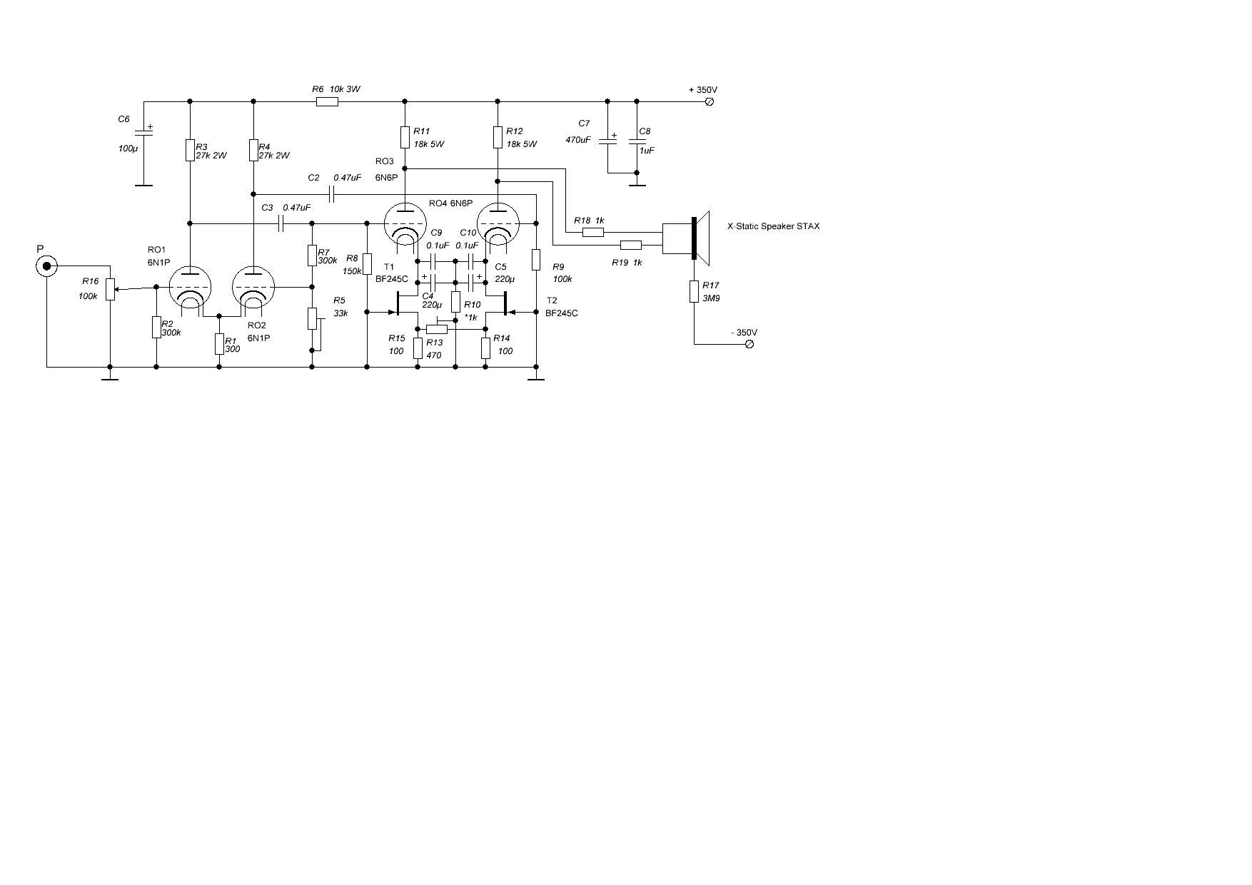

    всем привет, я не эксперт ни разу, для STAX Lambda Nova(б/у, пришли без усилителя) собрал такую схему, режимы прикидывал по даташитам, звучит хорошо, провалов АЧХ нет, на слух. На вход достаточно поставить ФНЧ 1-го порядка килогерц на 50 и регулятор громкости.
    Я использовал лампы военной приёмки 60-х годов. Ток ламп 6Н1П-ВИ, которые я установил во входные каскады - около 3.5 мА на каждый триод(вероятно стоит увеличить), ток ламп 6Н6П - около 10 мА на каждый триод (задается полевиками в катодах).
    С некоторыми 6Н6П чувствительность даже избыточна, вцелом есть ощущение, что максимальное вых. напряжение хорошо бы побольше.... только поднимать питание вых. каскада до 500В - боязно)))
    Резистором R13 устанавливают одинаковые напряжения на анодах вых. ламп при отсутствии сигнала, резистором R5 - приблизительное равенство амплитуд ЗЧ на анодах 6Н1П, затем, этими же резисторами выставляют равенство размахов сигнала ЗЧ между анодами вых. ламп 6Н6П левого и правого каналов, (при нормальных лампах, амплитуды ЗЧ на анодах 6Н6П будут близки)
    R10 в реале - 100к, прослушивание от приличного источника показало, что так - чище звук

    На электроде поляризации указан верный потенциал (-350 Вольт) ?
  21. #100
    14.05.2010
    29
    По умолчанию Re: Ламповый усилитель для Stax
    именно так и сделано, общее напряж. поляризации - около 500 - 520 V за счёт 150 - 180 V на анодах выходной лампы, SRD-7 например посмотрите схему - в какой полярности подключается напряжение поляризации(схем. других аппарато STAX я не видел)
    На всякий случай - электростатические наушники - вещь весьма ОПАСНАЯ!!! Все, кто повторит схему - сделают это на СВОЙ страх и РИСК!!!
