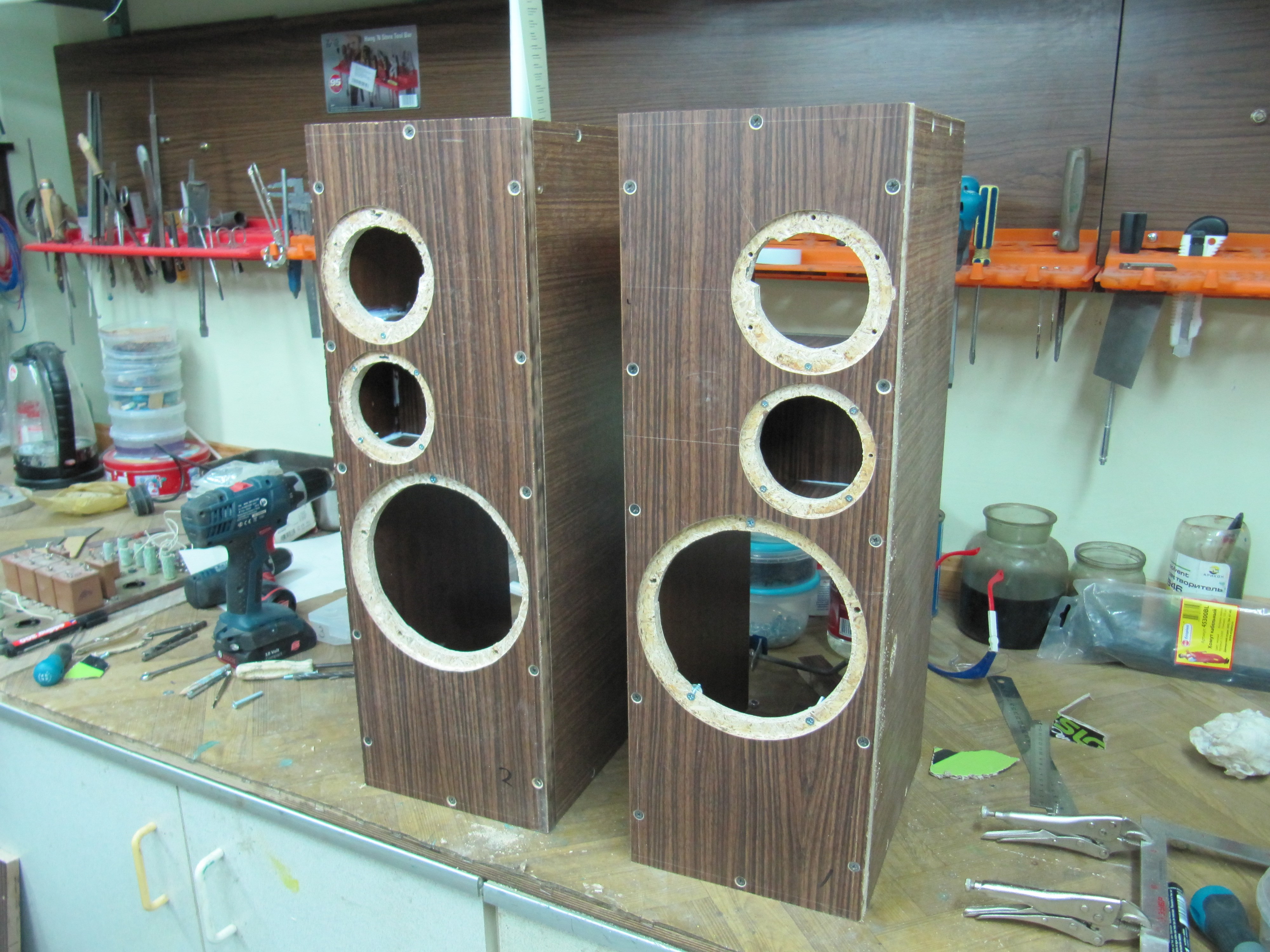

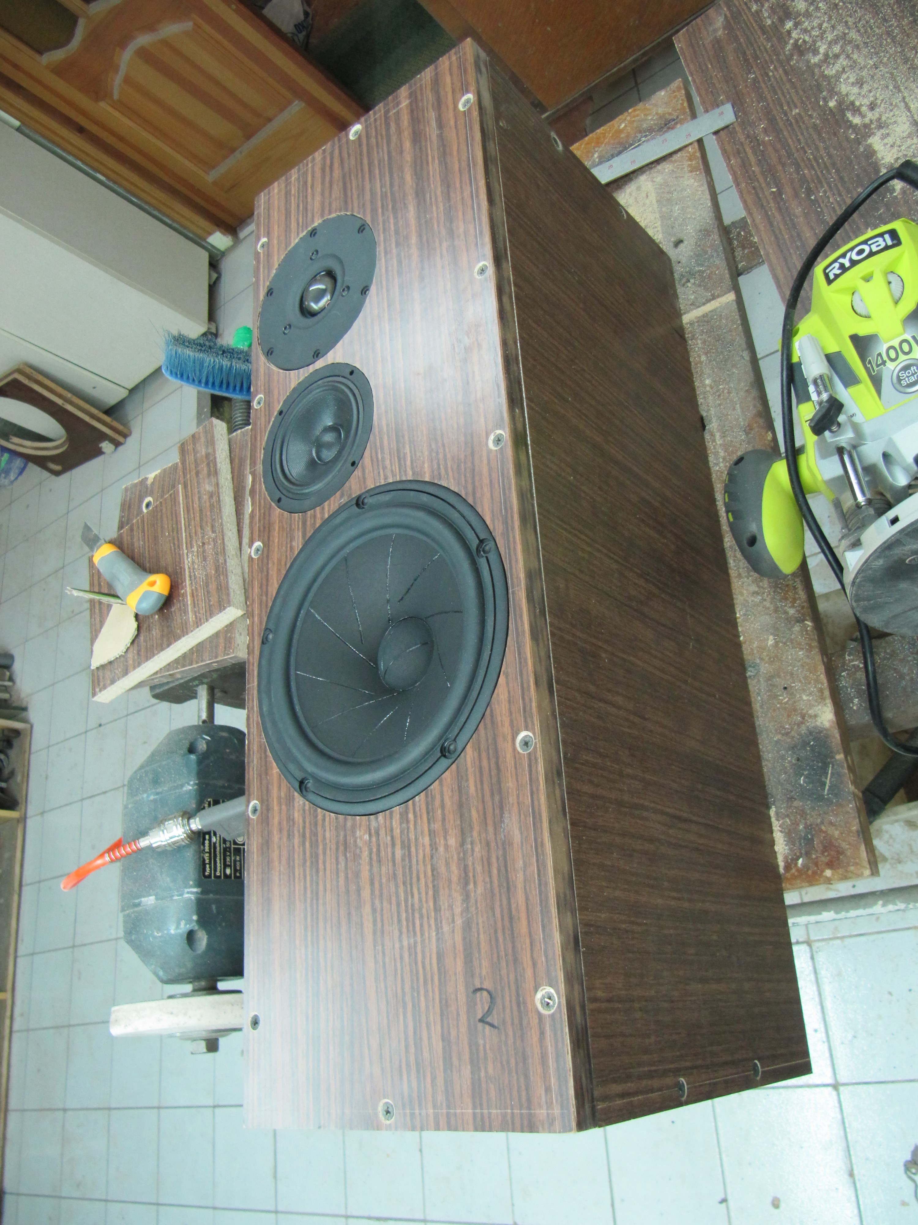

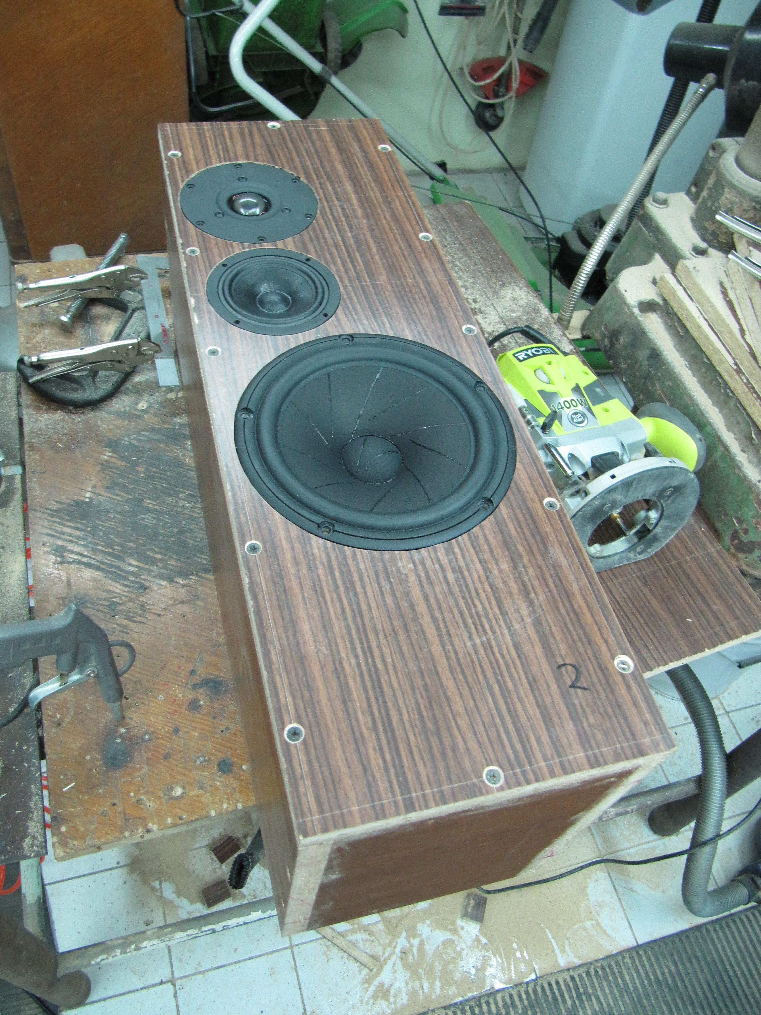

    А чем неудобно? Я например все равно шипы ставить буду. Да и подставку вроде можно не убирать, просто увеличить толщину рамки и сделать ее сплошной.
    Я вот пока набросал тестовые корпуса, правда прямоугольные, получились высоковатые, но делал из того что было. Уж очень хочется хотя бы как то услышать динамики, заодно прогреются. Так же попробую окрасить переднюю панель, ну в общем поиграюсь с ними)
    Такой вопрос, демпфировались ли ящички под СЧ ?
    Последний раз редактировалось RyuuKiiroi; 07.04.2013 в 23:21.
