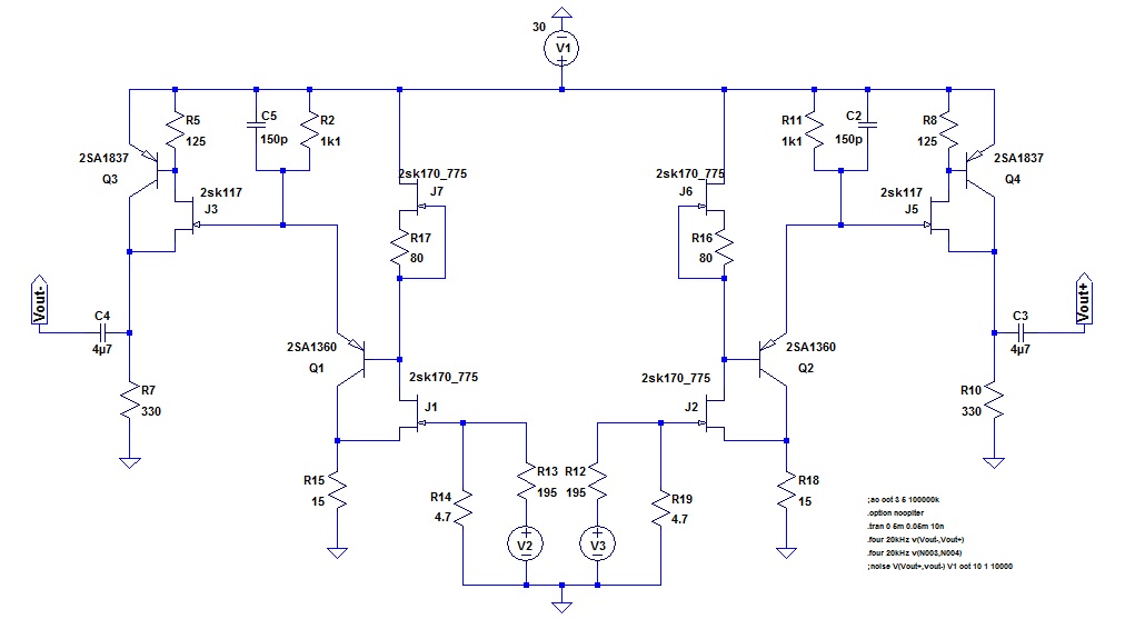

    Приобрел на ибее DAC на PCM1794. Доработка привела к решению на одном ОУ вместо четырех. Руководствовался только прослушиванием. Опасался, что увеличится нелинейность из за ненулевой нагрузки токового выхода микросхемы дака. Реально практически не изменилась - RMAA на 1 килогерце намерил 0.0003%.
    Может кому будет полезна схема.
    Схему стоит рассматривать комплексно вместе с подсистемой питания.
    Внесение, скажем, реактивности в питание в виде конденсаторов, конечно, не ухудшит формальных параметров, но изрядно изменит звук.
    p.s. И вариант без общей обратной связи. Нелинейность порядка 0.002%.
    p.p.s. И лучший вариант по звуку. Нелинейность порядка 0.01%.
    p.p.p.s. И балансный вариант.
    p.p.p.p.s. И вариант пассивный.

    Rova, в Вашем выхлопе при усилении каскада десятка по большому счету нет необходимости использовать ОУ. Вполне можно обойтись диф. каскадом с повторителем. Немного больше возни, но по звуку может получиться лучше. Перед каскадом усиления можно попробывать пассивую LC фильтрацию.
    Для звука, возможно будет и хорошо, но нелинейность будет мозолить глаз . Как технарю, сложно с этим смириться.
    А сделать безооосную схему с высокой линейностью, это для меня признак высшего пилотажа в схемотехнике.

    Предлагайте, будем смотреть .
    Если использовать поле-биполярную пару то за счет местной ООС в дифф. каскаде искажения можно значительно снизить. Можно например сделать каскод как у Borbely.
    По повторителям тоже есть несколько схем с низкими искажениями.

    Так например народ изгаляется с пассивным I/U для ES9018, здесь выход правда балансный.

    А с что с этим не так?
    Преобразователи I\U в случае токовых сигма-ЦАП (у таких большие помехи до высоких частот) на ADA4627-1 и подобных не быстродействующих ОУ (менее 50В\мкс) у многих показывают ухудшение звучания (у них видимо и не ВЧ полевики на входе, судя по даташитам, может тоже причина из-за ВЧ помех, но от этого правда можно защититься по входу).
    С заменой ОУ звук меняется, особенно на низах, думаю за счет изменения динамики потребления, не из за нелинейностей.
    Нет, низы кроме большой глубины ООС зависят и от стабильности смещения ОУ (т.к. это говорит и о низких тепловых искажениях, если не нагружать менее где-то 2 кОм, поэтому выигрывают прецизионные ОУ, типа OPA627, OPA827 и т.д., причём не обязательно на полевиках) и от шума, который у многих ОУ и даже резисторов на НЧ сильно повышен (а у ОУ на биполярах ещё и шумовой ток на НЧ добавляет, и опять прецизионные будут лучше, кстати в даташите на PCM1794 в сумматор рекомендована именно прецизионная LT1028 от стороннего производителя, а не ОУ собственного производства, думаю из-за её хороших шумовых свойств) и возможно на низах повышает интерм. искажения (SMPTE тест часто это показывает на неподходящих ОУ).
    Всё зависит от модуляторов ЦАП, для PCM1794 может и не подойти.
