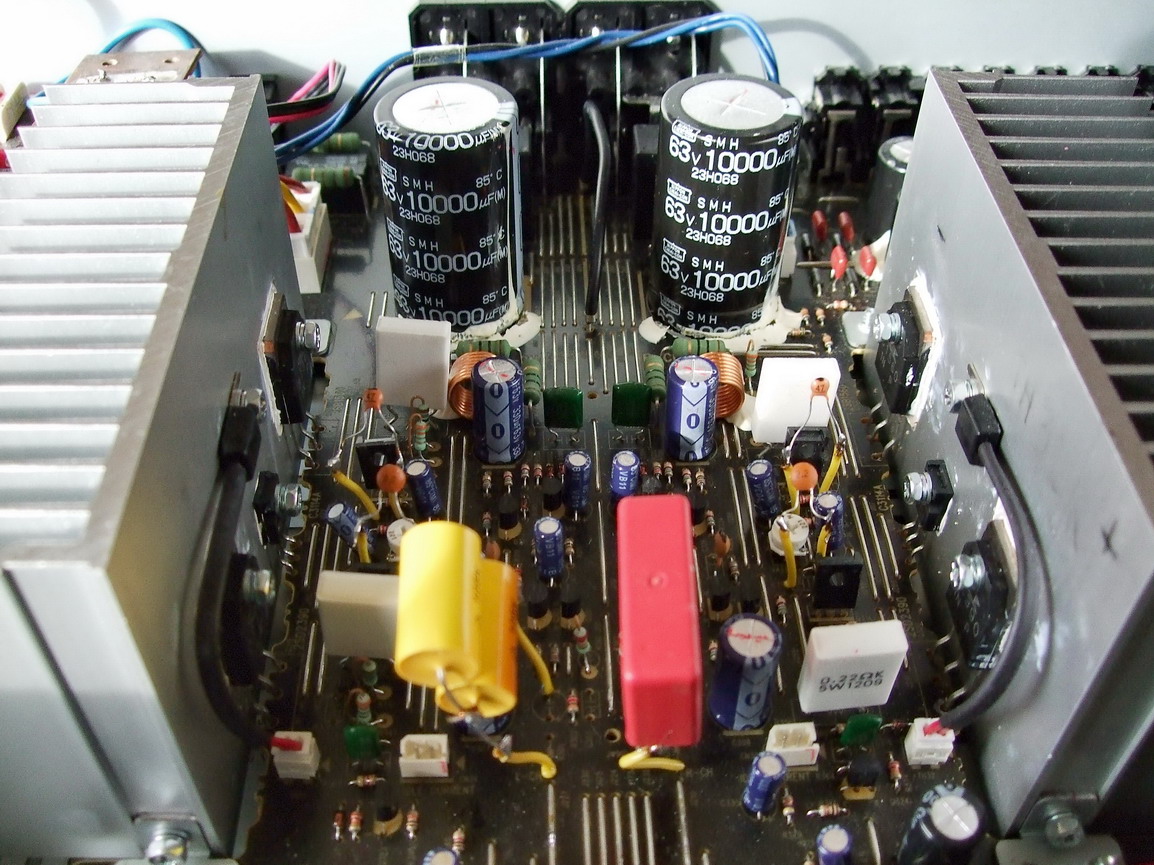

    Здравствуйте! Приобрел тут на днях для создания во второй комнате фонового звукового поля усилитель Pioneer A-30-S из новой серии. Подключил на пробу к основной системе, и стало мне грустно... На ВЧ какая-то каша и хочется все это побыстрее выключить. На дубовых колонках с выкрученными тембрами и ТК для фона то пойдет, но я решил снять крышку и посмотреть на кишки, благо пломб не обнаружилось. На вид сборка пристойная. Монтаж однослойный с обилием перемычек. Китайцы немного размазали термопасту по деталям и радиатору. Селектор входов на LC78212. Регулятор громкости - моторизованный переменный резистор. Мощник на паре 2SD2390 x 2SB1560. Питание +-42.5В, банки 10000x63. Замерял ток покоя на резисторах 0.22 Ом - 11мА. Не маловато ли? Есть разъем IDLE_CURRENT и на нем напряжение 6.3мВ против 2.5мВ на резисторе. Радиатор на холостую холодный. Есть регулятор прямо между выходниками - так и просится на роль регулятора тока покоя.
    Идя для твика только одна - поднятие тока покоя.
    Сервисмануал бы не помешал

    По результатам эмуляции получилось следующее, необходимо: 1. увеличить номинал R351/352 c 18 до 100 ом;
    2. Убрать кондюки, в первую очередь C347/345 (0,33 mkf). Проверялось на синусе и меандре 1000 Гц.
    В пионере А30 есть уникальная возможность подать сигнал источника на вход УМ прямо с наколенного регулятора громкости и экспериментировать с УМ без преампа. Это надо использовать и не танцевать с бубном вокруг преампа.
    Основным источником искажений для любого увеселителя в принципе является неудачно спроектированный драйвер и его рассогласование с, как вы любите говорить, "выхлопом". Поэтому применение интегральных драйверов типа TDA7250, LME49810, AN7062P дают в отличие от дискретных (в которых сложные схемы согласования уровней и АЧХ) отличные результаты при конструктивной простоте ну и относительной дешевизне.
    Последний раз редактировалось corand; 17.10.2013 в 21:28.

    В УМ Pioneer A-30 , в дополнение к ранее проведенным изменениям (ОПИСАНЫ В ТЕМЕ),
    я еще проделал следующие изменения:
    1. После проверки в усилителе «Натали» родных от Pioneer A-30 конденсаторов питания
    10 000 х 63в вернул их обратно в Пионер.
    2. дополнительно изменил коррекцию в УМ
    - С311/С312 по схеме 12 пф заменил на 4.7 пф.
    - С313/С314 по схеме 33 пф заменил на 68 пф.
    Прослушивание более 10 дней музыки разных жанров через Pioneer A-30 с измененной коррекцией (только в режиме "POWER AMP DIRECT", даже без исключения "MUTE") подтвердило прелести звучания Pioneer A-30 после изменений.
    В родном УМ Пионера применены (по анализу характеристик) очень неплохие активные компоненты, включая выходные дарлингтоны, которые ранее мной проверялись на звучание.
    Таким образом изменением коррекции можно существенно улучшить звучание УМ Pioneer A-30.
    Замененный ранее мост на диодах Шоттки звучание не ухудшил, а может и не улучшил.
    Менять его обратно нет нужды и желания.
    Возможно процесс доработки пойдет еще дальше - на участок от входа усилителя до входа УМ. Время покажет. Такие вмешательства требуют тщательного прослушивания.

    ---------- Добавлено в 11:15 ---------- Предыдущее сообщение в 11:10 ----------
    Цитата Сообщение от corand Посмотреть сообщение
    Вы читали про результы эмуляции схемы? Не появилось никаких ассоциаций? Может как-то выйти из области алхимии, а то так и до black gate дойдёте (если при деньгах). Расскажите лучше о "Натали", почему вы с ней или с ним сравниваете.
    вся фишка в УМЗЧ Натали это в его УНе, наверное про это уже все языки стерли,правда прийдется поднапрячься с подбором компанентов))) и поперепаивать раз ннадцать
  21. #100
    Частый гость Аватар для corand
    28.10.2009
    206
    По умолчанию Re: Pioneer A-30
    обратите внимание на R351/352 и необходимость его увеличения с 18 до 100 ом. При симуляции схемы именно оно увеличило скорость нарастания и улучшило форму меандра. Именно значение в 100 ом было в старых схемах Pioneer
    ---------- Добавлено в 13:39 ---------- Предыдущее сообщение в 13:37 ----------
    а что Wima на 4,7 мкф не нашлось вместо этих на 600 в
