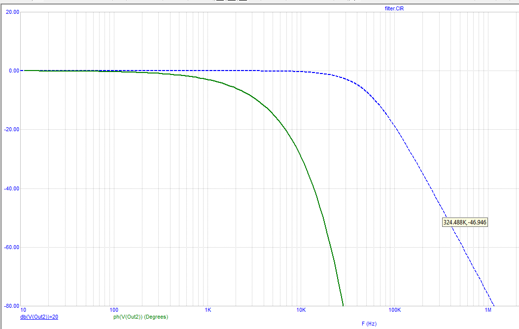

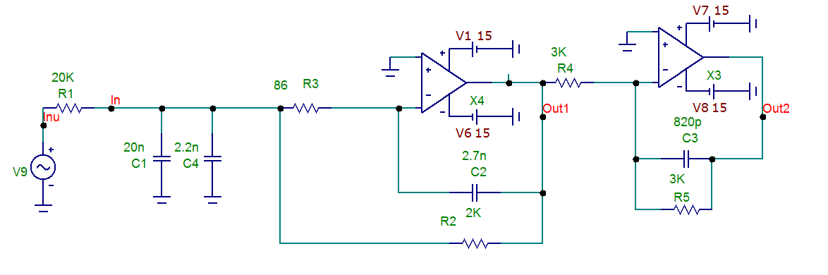

    Вот половина фильтра и его АЧХ. 20 нФ на землю соответствует дифференциальным 10 нФ.
ID:	174464   Нажмите на изображение для увеличения.

    Не слишком ли сильно настроен завал ФНЧ по ВЧ?
  17. #96
    Старый знакомый Аватар для steel_monkey
    30.11.2008
    811
    По умолчанию Re: ad1853 ДОСТОЙНАЯ микра .
    40 дБ на частоте первого зеркала - думаю, что вполне нормально. Формально, для 1/2 LSB надо завал и поболее.
