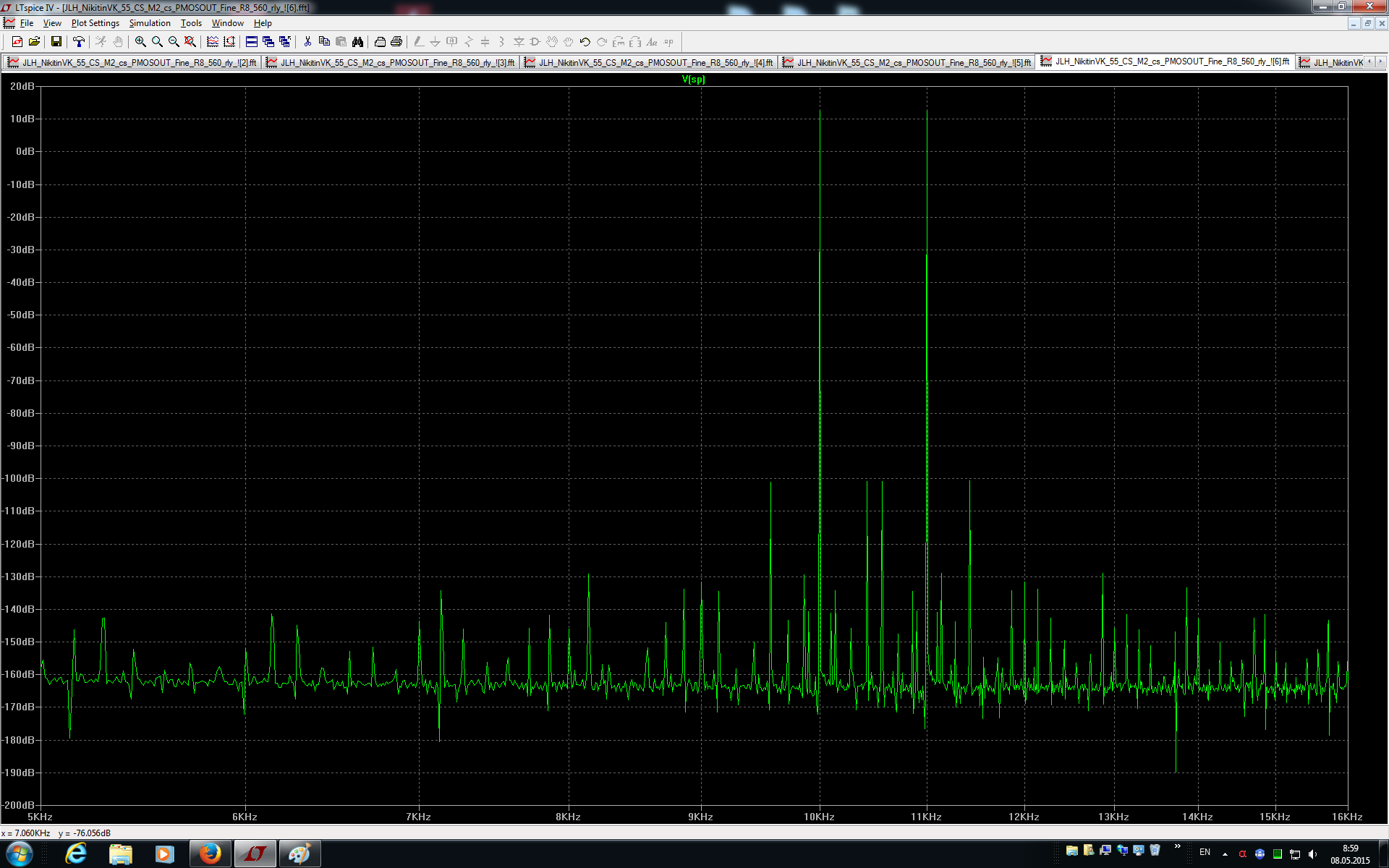

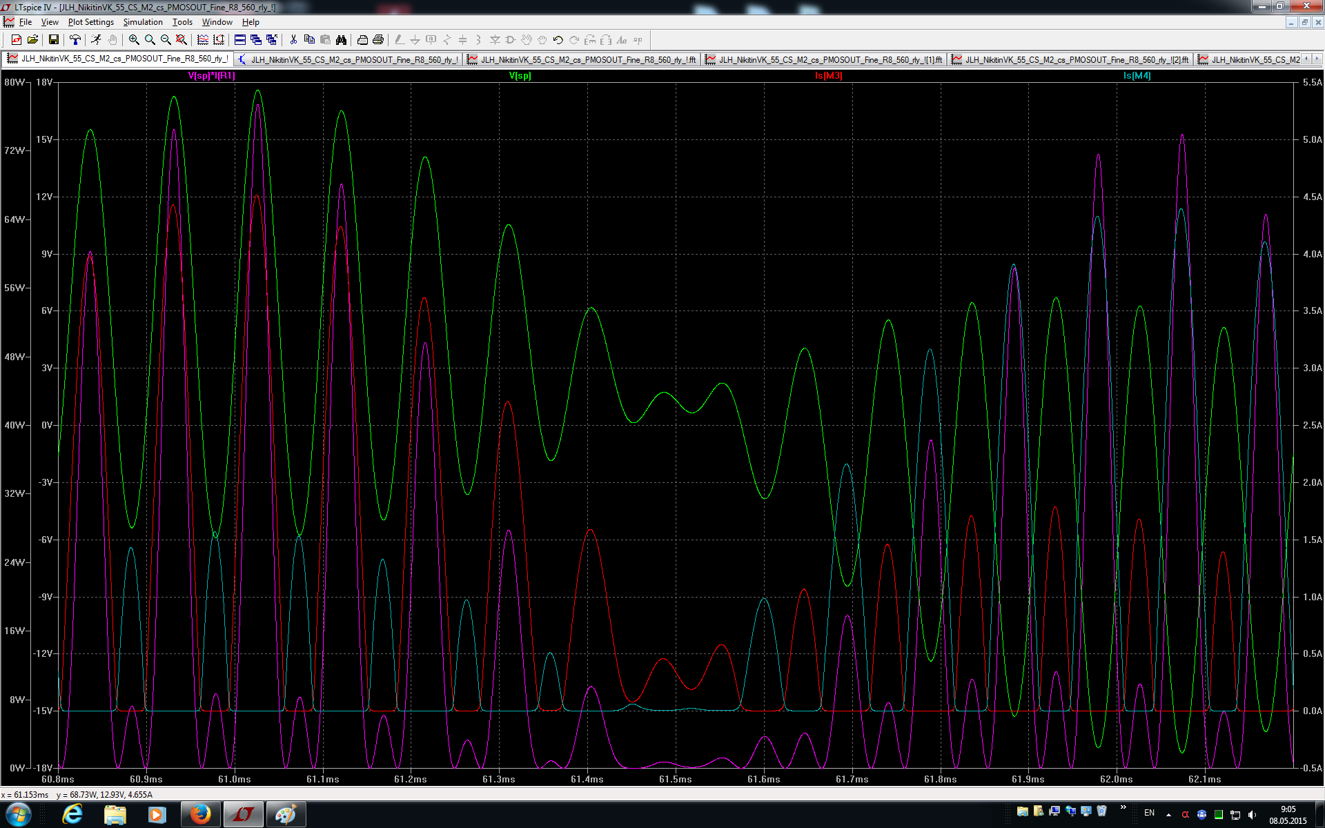

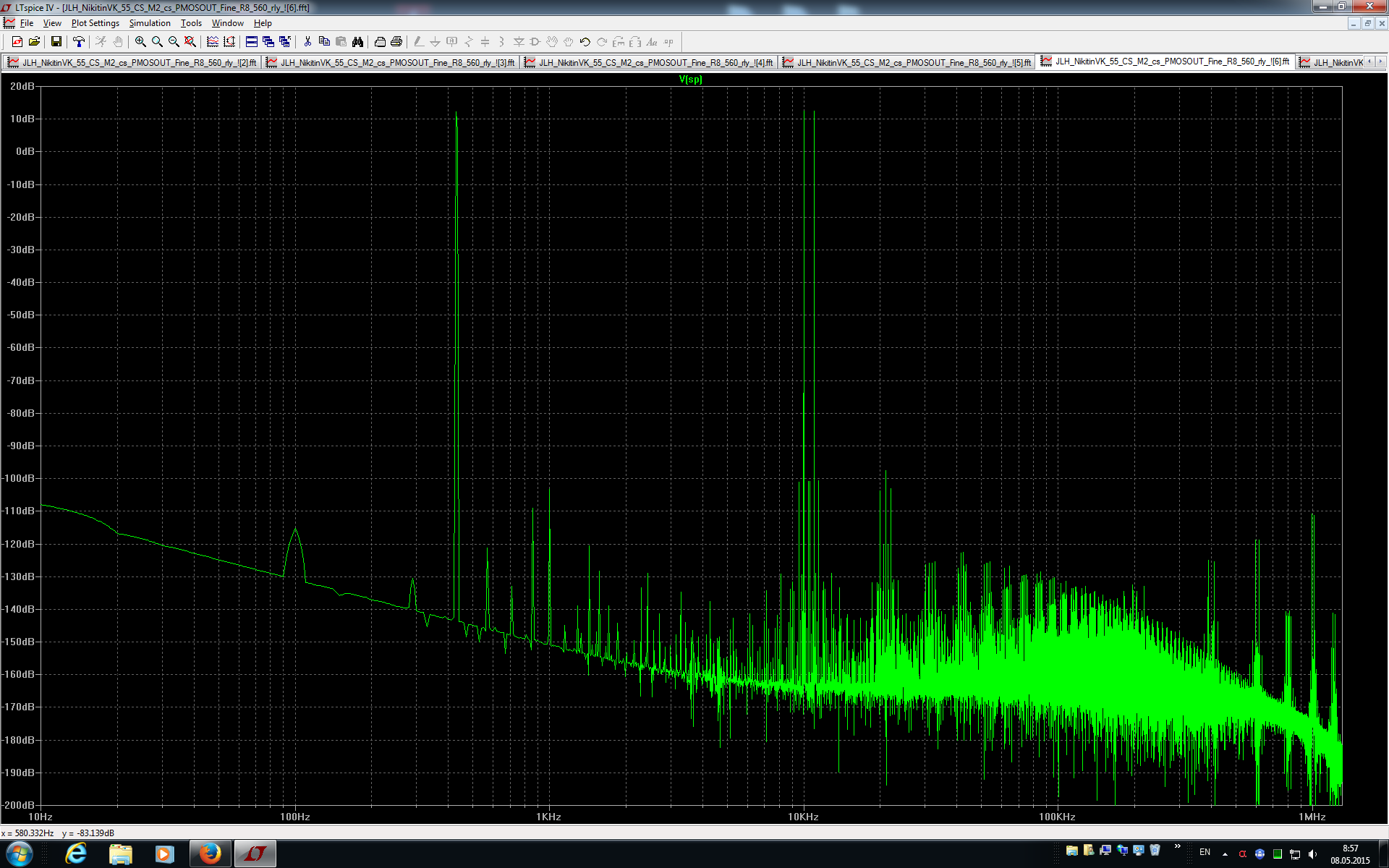

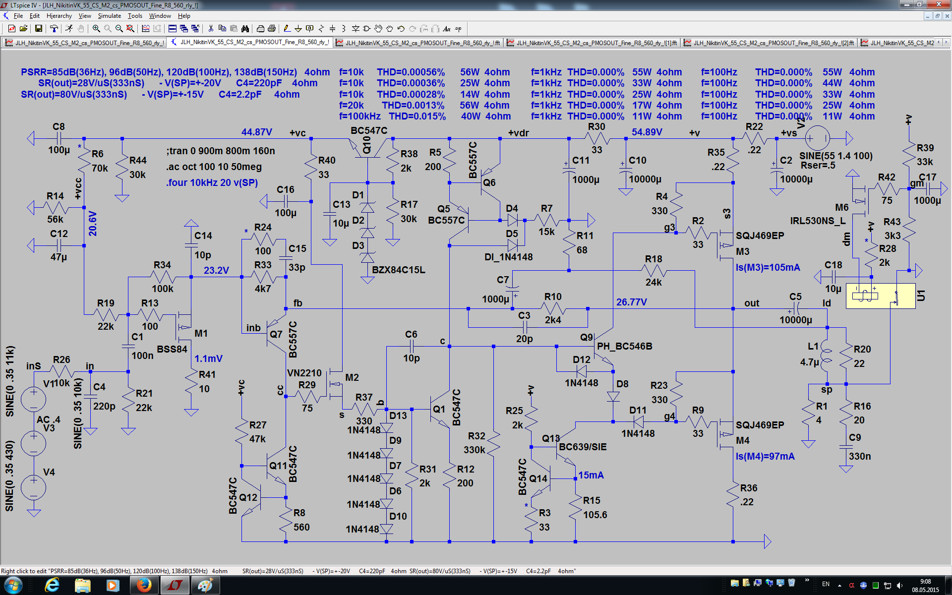

    Пишу здесь т.к. тема закрыта...
    Зацените схему плиз...
    Резисторы в истоке(стоке) - 0.22R(L3,L6)
    Rнагр=4 Ohm(L1,L4)

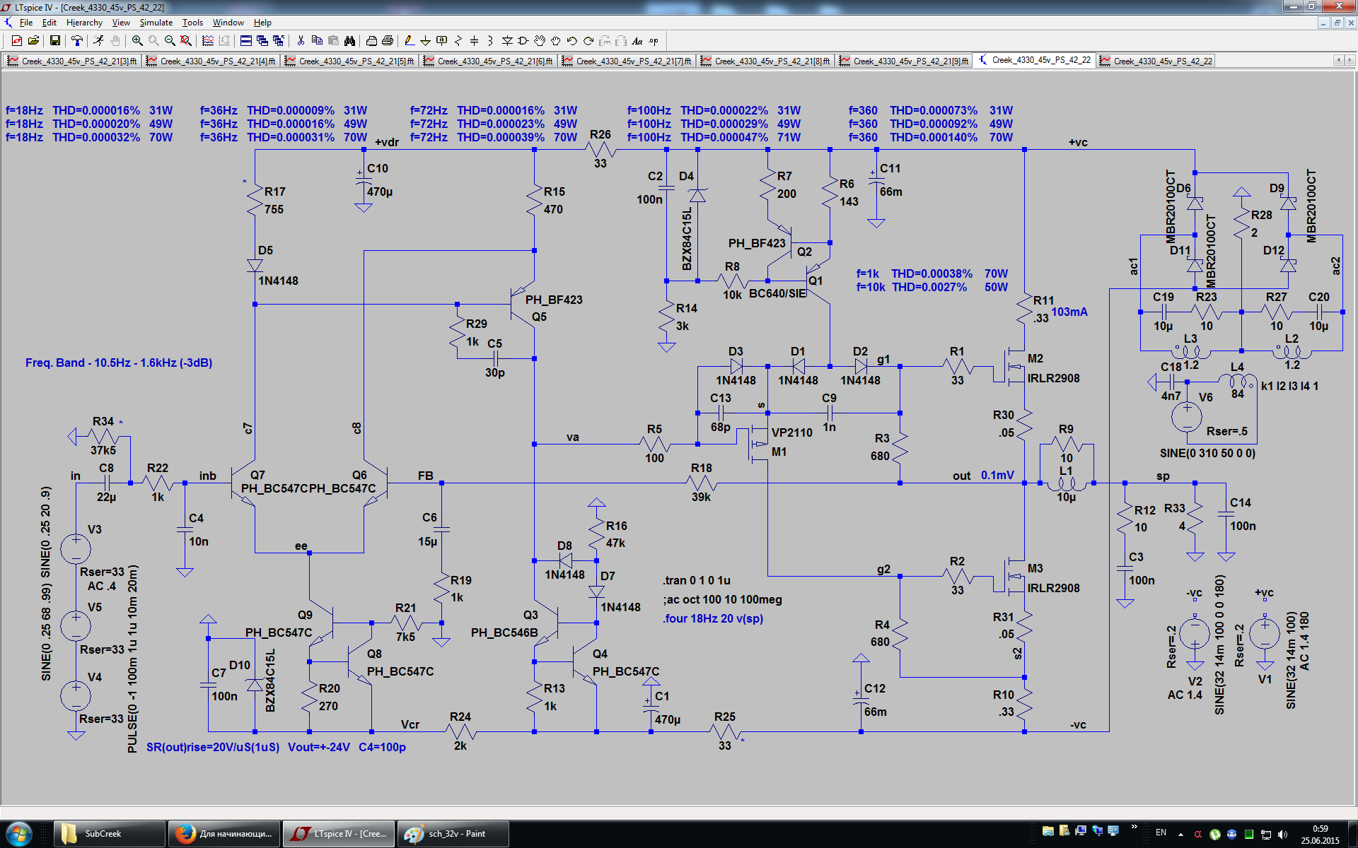

    проблема в том, что не совсем понимаю как правильно выставить режимы в этой схеме
    ничего не обещаю, ... будет время покручу...
    Alickkk, ты в какой программе моделируешь?
    ltspice - настоятельно рекомендую... он хоть кни считает после устаканивания переходных процессов...
    руководство ltspice... еще...

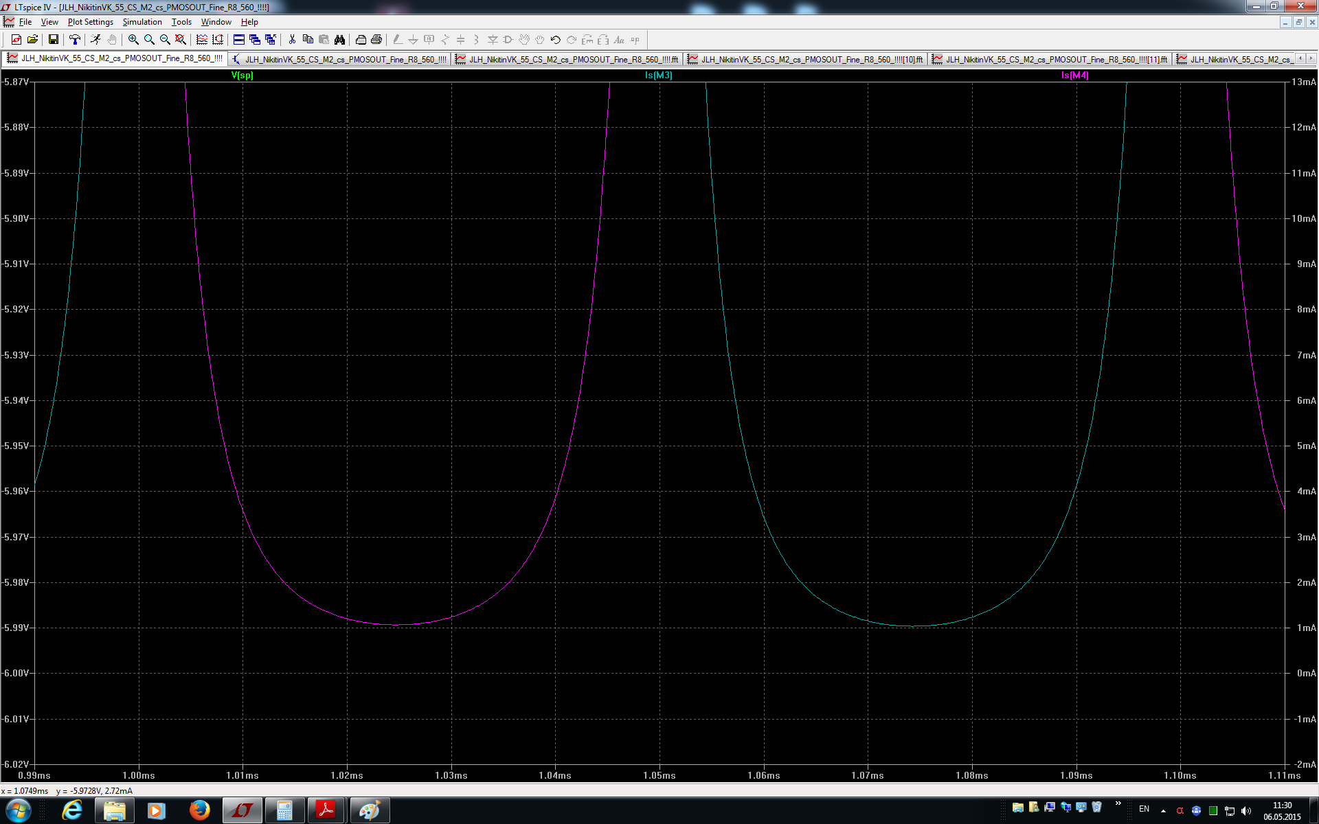

  5. #84
    лентяй
    Аватар для Alickkk
    30.12.2006
    Барнаул
    4,416
    По умолчанию Re: Простой усилитель на N-канальных транзисторах... Модификация...
    симульнул с полевиками в ВК...
    в архиве возможные кандидаты на выход...

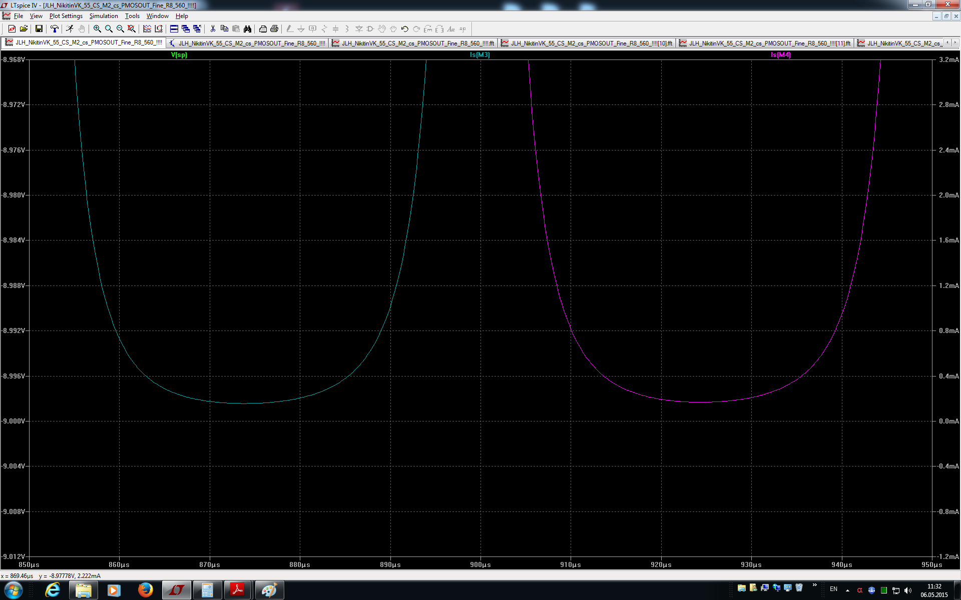

ID:	236378   Нажмите на изображение для увеличения.

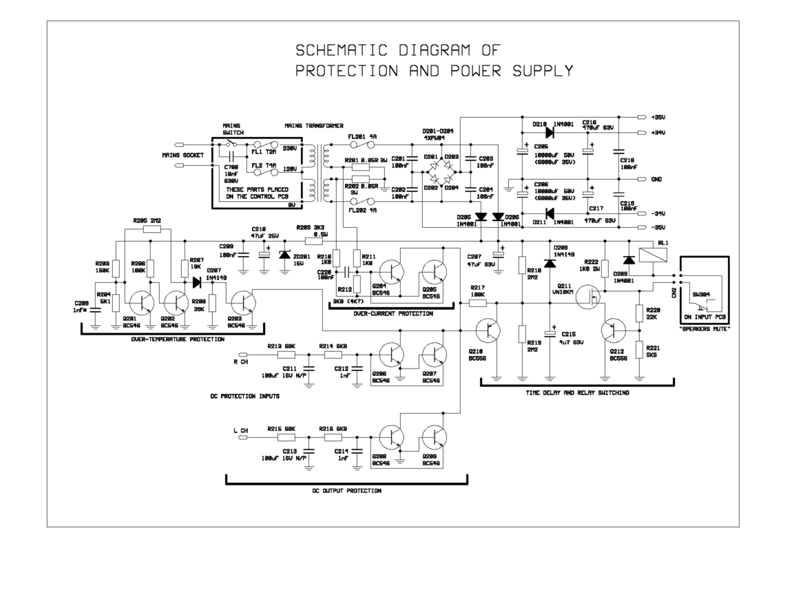

    возник другой вопрос - там по схеме "экзотический" транзистор - VN10KM.
    на что менять?
    там какой-то встроенный стабилитрон в нем.
    это шотка...
    ---------- Сообщение добавлено 18.51 ---------- Предыдущее сообщение было 18.30 ----------
    или сойдет обычный IRF?
    а ХЗ! Алекс как намудрит! ... с наскоку не понятно...
    но очень похоже на защиту 4330

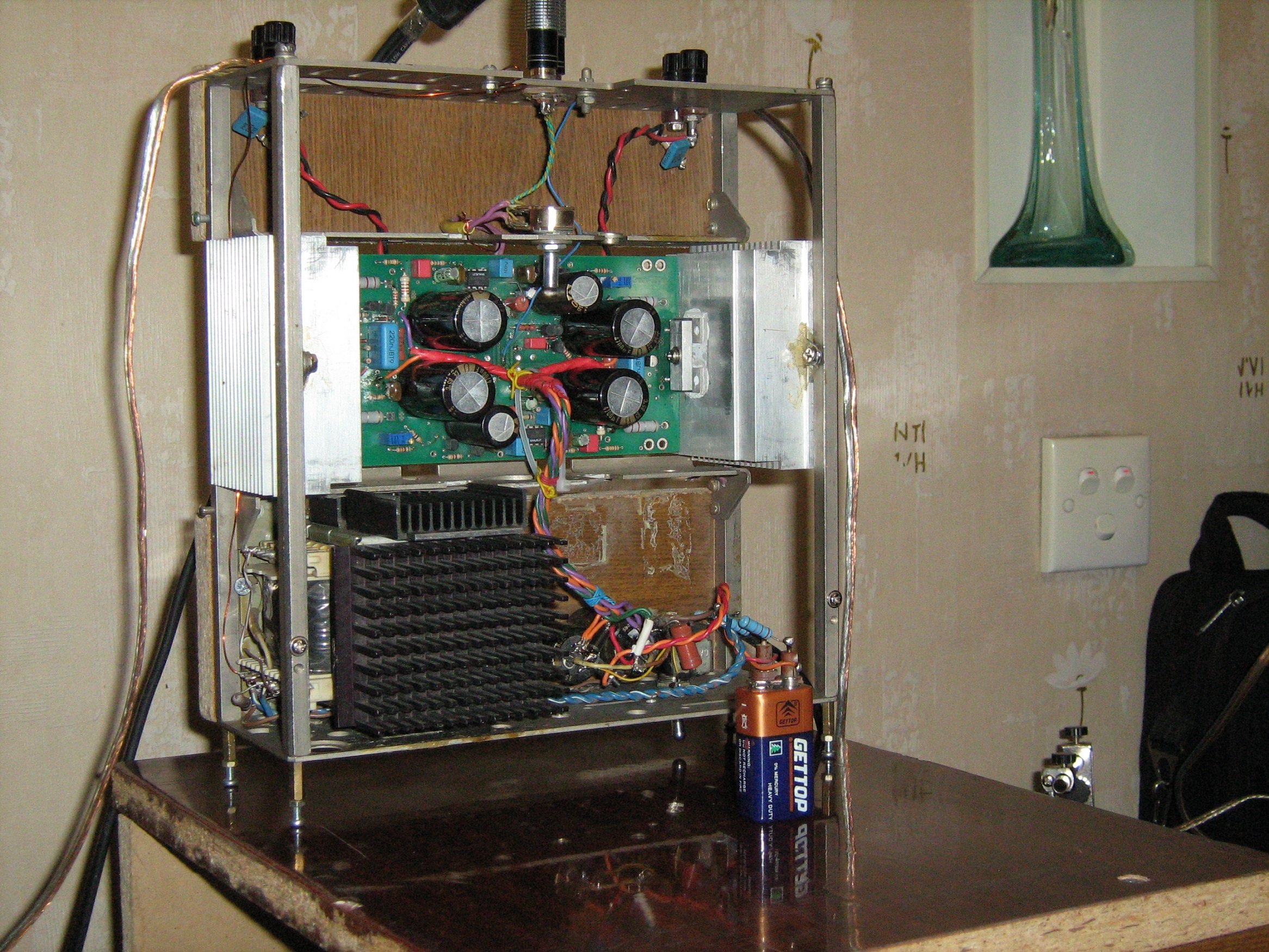

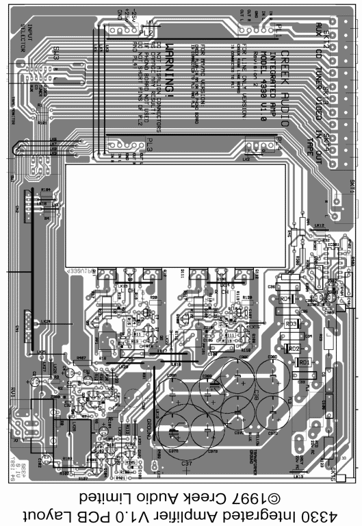

    а то вот нашел в инете фотку родной печатки МК2.
    дался тебе этот МК2... Не улучшенный звучит лучше!
Название:	Поворот 4330v1p0(Nikitin).gif
    Это набросок УМа для саба... В железе пока не паял...
    ведь - во-первых - при исключении интегратора - необходимо ввести электролит в ООС.
    разумеется...
    во вторых - тоже косячокс - нужно соблюсти равенство токов между входами ДК... а без разделительного этого не получится....
    да, но У Алекса, равенства токов по-моему нет...

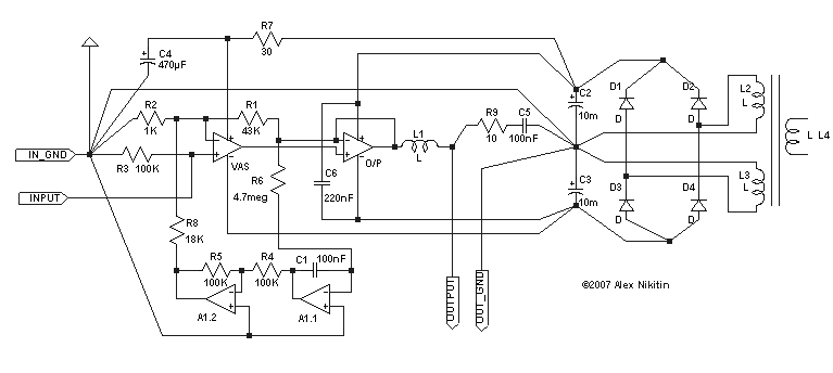

    Никитинский - это не ЖЛХ что б так на макетке запаять и проверить. правильно ли я мыслю или нет.
    почему, при соблюдении определенных условий, можно и на макете...

    там и защиты нет и второго резистора в нижнем плече.
    да, резистор лучше поставить... а что в улучшенном есть защита, помимо защитных резисторов в ВК?
    Последний раз редактировалось Alickkk; 24.06.2015 в 22:01.
    Дони, не лезь в дебри...(с)
  16. #95
    лентяй
    Аватар для Alickkk
    30.12.2006
    Барнаул
    4,416
    от перегрузки и от постоянки.
    alexcryke, ну ты титан - перелопатить несколько версий разводки плат - это не в гости сходить... "За это вам наша искренняя сердечная благодарность." © ...
    Не слабое, видно, там питание - ИТ в ВК на bd140 да еще с радиатором ...
    А в УНе питание - аж 1000мкФ!!!
    ... Они бы еще провода вторички от транса по человечачи укладывали... а не как здесь, рядом с входным каскадом... было бы совсем хорошо...
    Ну и близость цепей питания ВК, думаю, будет вносить легкий окрас, при такой разводке... - я бы поставил еще пару электролитов непосредственно рядом с ВК, для чистоты(верности) звучания... но это уже на любителя...

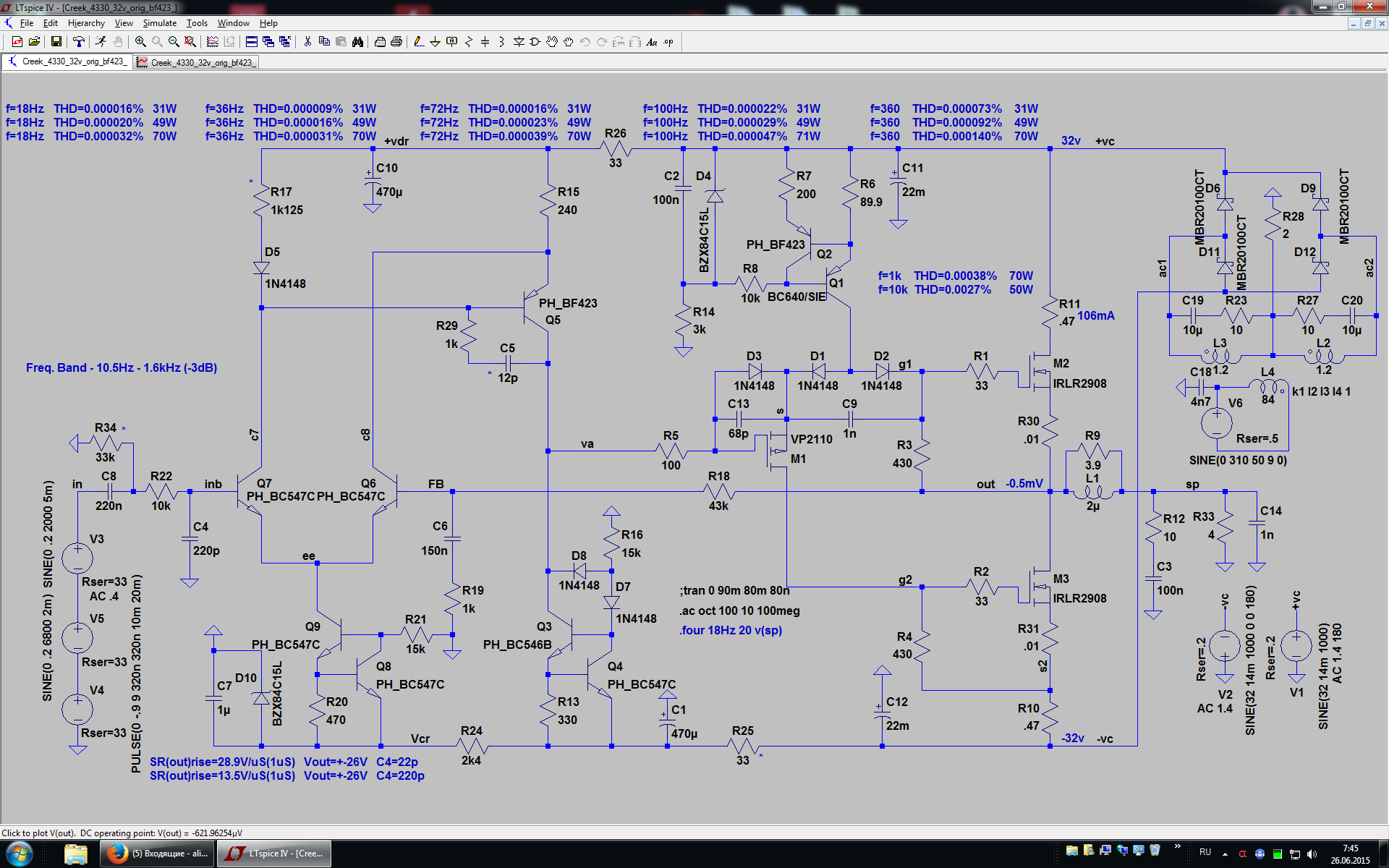

    там так выходит что сложновато резисторами выставить ноль - сильно надо уменьшать входное сопротивление.
    не знаю, все там нормально ... даже запас небольшой...
    вот он, красавец...

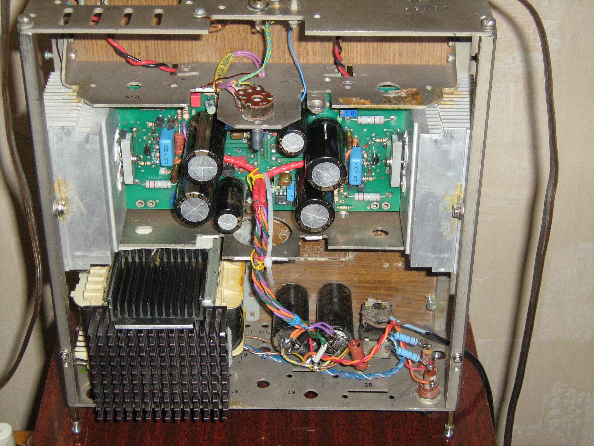

    лучше согласен, но не проще!
    УН от 5350 - тогда и постянка гораздо лучше контролируется и линейность выше
    ставь Q5 - bf423 или 2sa1371(1370) или любой другой с видеоусилителя CRT и будет тебе линейность...
    у того что в 4330 УН-а - там какой-то непонятный еще разбаланс, видимо из-за диодов, что-ли.
    нет, из-за режима УН - поставь резисторы из поста 114... и поймаешь минимум ИМД, при равенстве токов дифф. каскада (тоже с некоторым запасом)
    там каждый ГСТ для ДК работает от стаба на 15В.
    ну дык это ж комплементарный УН от 4330...

    Оригинально земли разведены вот так:
    Странно... это, видимо старый вариант разводки...
    завести стабилитрон и его кондер (кондеры) - на дорожку земли где стоит кондер фильтра питания УН по верхнему плечу?
    Нет... Меняем шило на мыло... Там ток конд. 470мкФ тоже большой... Да и земля входная далеко останется...
    В общем лучше будет перенести стаб. за электролит(выше - ближе к большому полигону... Еще лучше на стык полигона и вход. земли)...
    и еще вопрос - можно ли туда же кинуть резистор от ГСТ (R170)?
    R170 туда же - на вход. землю...
    Я не понял, печать двусторонняя??
    ... под полигоном, случайно, не диодный мост БП?

    стабилитрон и его кондер - я завел на отдельную земляную дорожку дорожку, отдельно от кондера УН.
    так будет нормально?
    земля, земля - кругом земля... )) не нравится мне это...
    alexcryke, а чего-бы просто не повторить последнюю версию печатки от Никитина?
