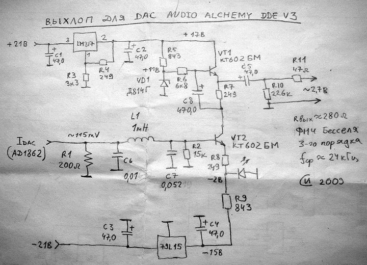

    На данный момент, для меня самый лучший преобразователь I/U это резистор, без каких-либо транспортов, и чем короче тракт, тем лучше. Реальный пример выхлоп Семынина. А вообще, так сказать "по моей религии " единственным транспортом, не ухудшающим Звук, может быть ТОЛЬКО трансформатор. При чем трасформирующий не напряжение после преобразователя на резисторе, а " трансформирующий " ток, то есть резистор I/U находится во вторичке. Это перспектива, пока руки не дошли, настраиваюсь.

    Как неоднократно многими отмечалось, что огромную роль играет реализация. В выхлопе Семынина на звук сильно влияет резистор I/U ( У меня с5-61 ) и конденсатор на выходе ( У меня Рифа Эвокс SMR ) а так же питание ( у меня стабилитроны с генераторами тока на BSP 129. На стабах ЛМ, резисторах с2-10 и Эльна электролит на выходе, звук был хуже Рогова, но потенциал было слышно сразу.

    Напомните схему "выхлопа Семынина"?

    Вот. Только номиналы фильтра пересчитаны, и резистор 82 ом.

    Вот еще интересная мысль:
    Главная идея заключена в следующей фразе статьи
    "в трансформаторном каскаде 9/10 мощности сигнала достигает нагрузки (пусть даже при 1/10 потерь в трансформаторе), а в резистивно - ёмкостном - лишь 1/11 часть достигает нагрузки (остальные 9/10 мощности выделяются на анодном резисторе впустую!)". И восполнить эту потерю увы нечем.
    Так же это относится и к другим активным каскадам.
