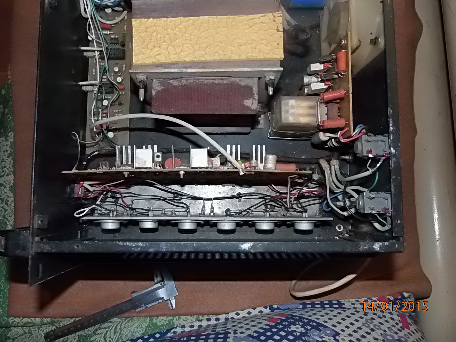

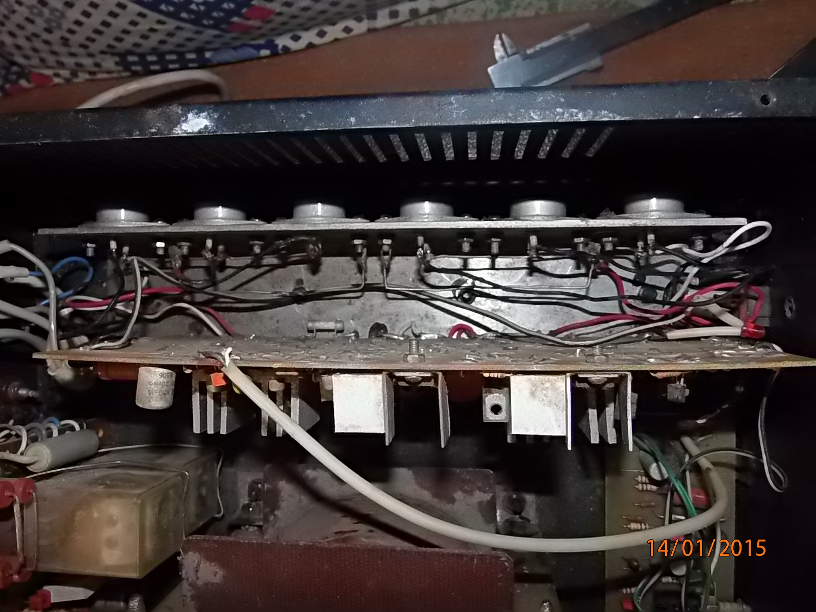

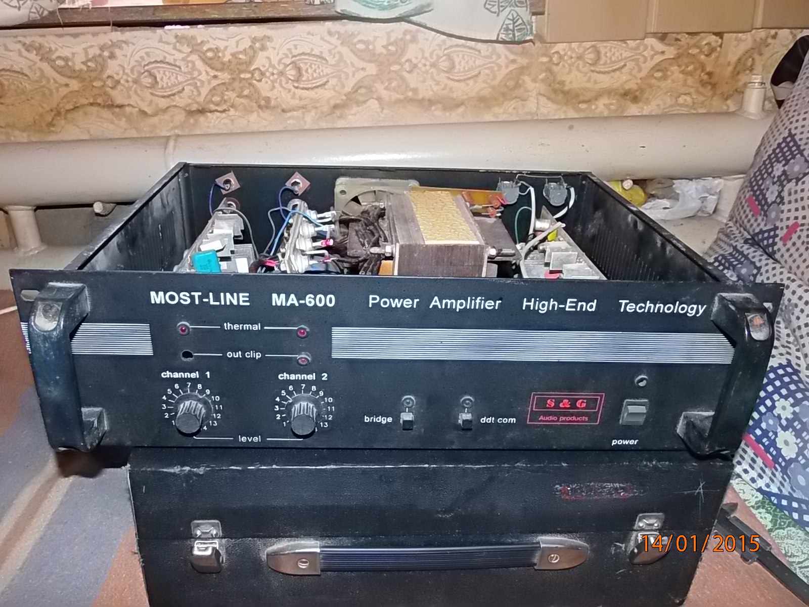

    Позвонил дед знакомый и говорит что принесли усилитель ему ремонтировать, зайди мол посмотри.
    Хорошо что у дочки его был фотоаппарат да я сфотографировал, такого чуда я еще не видел.

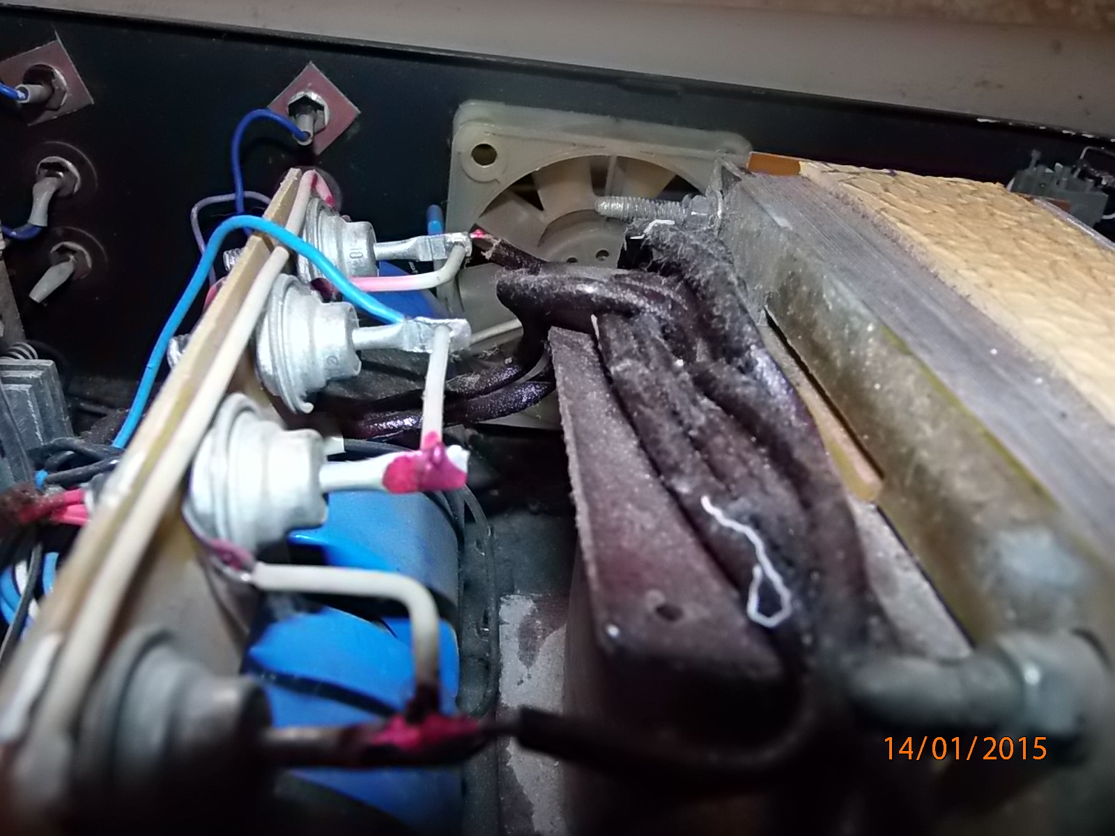

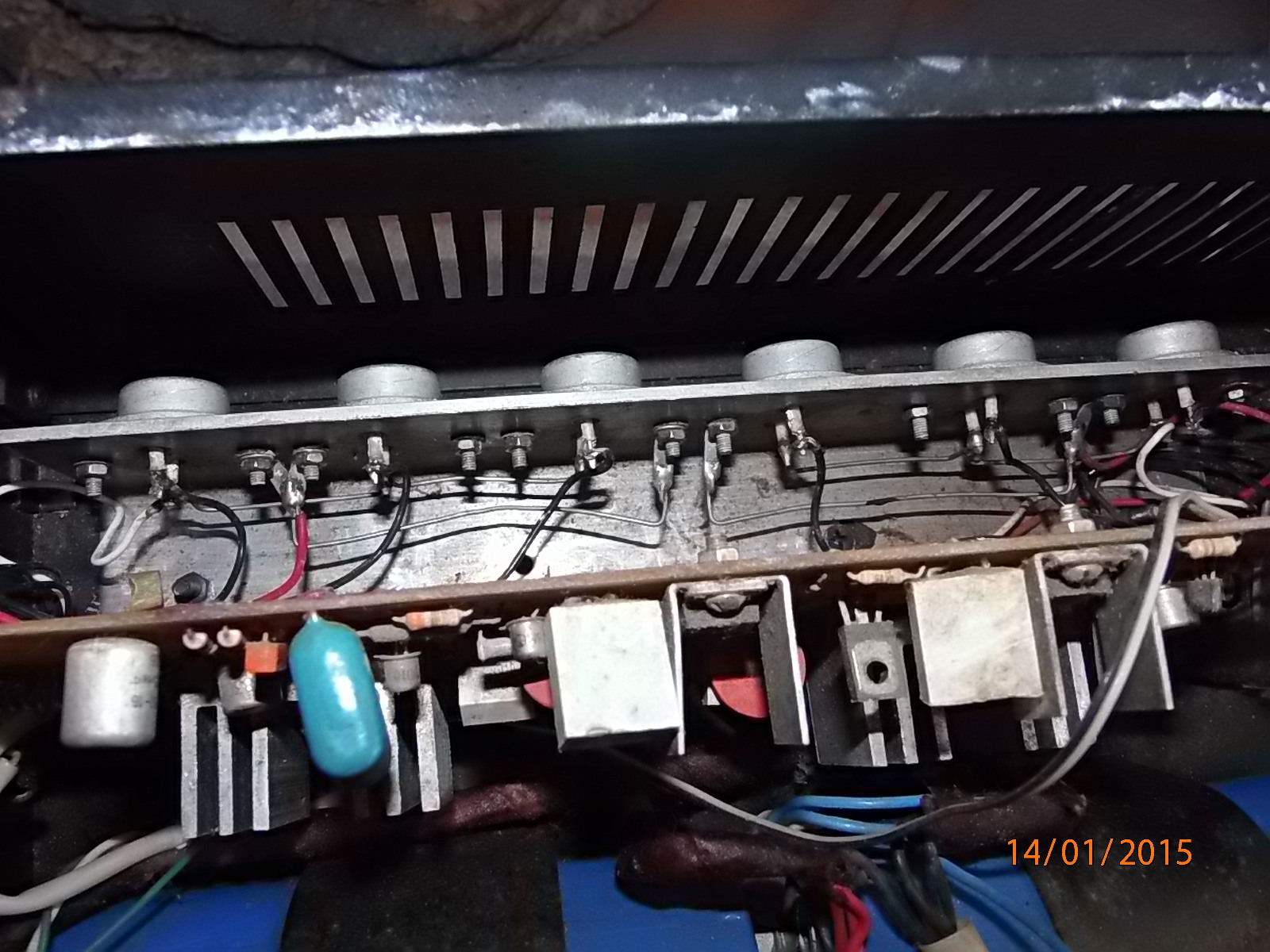

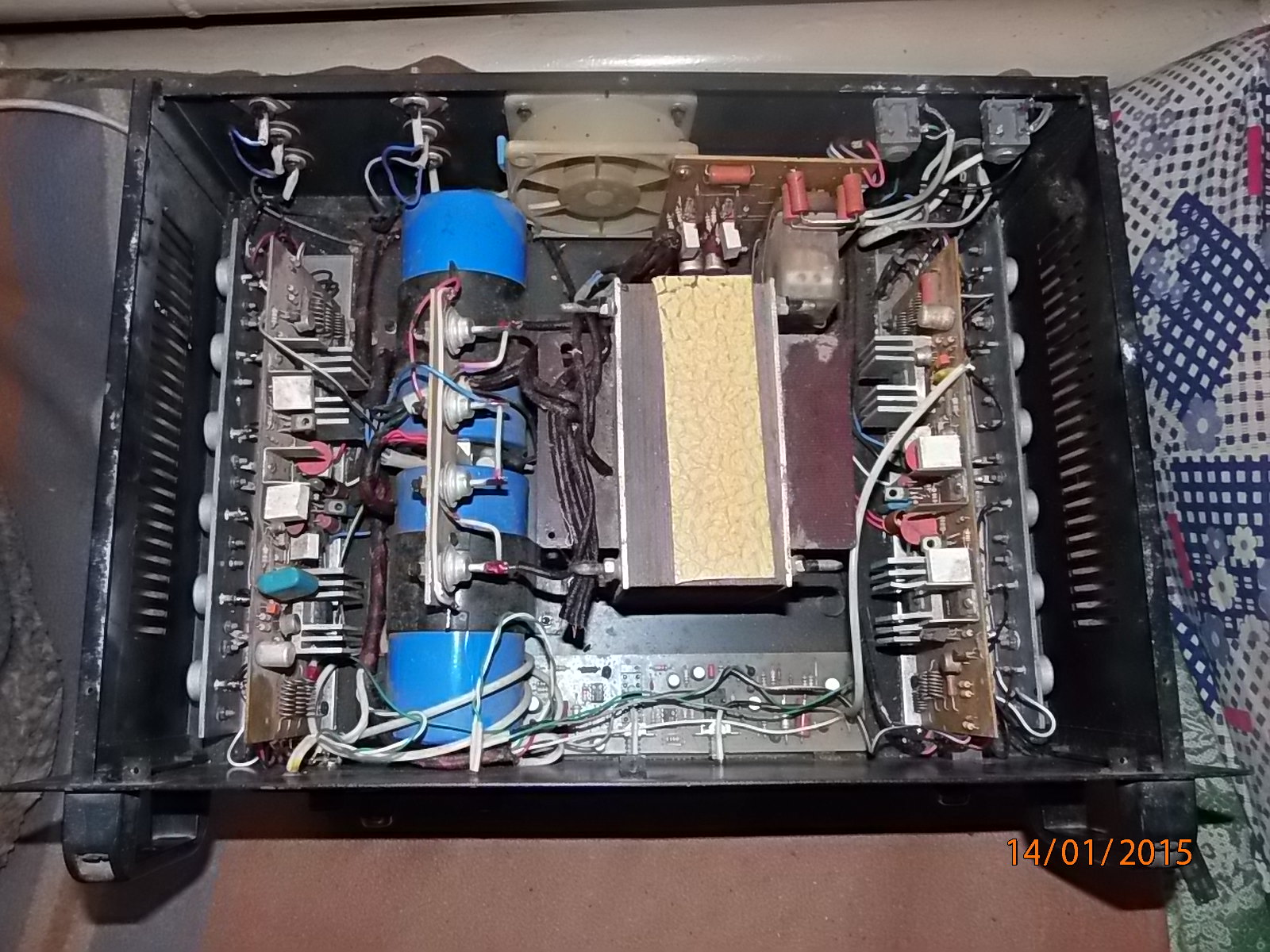

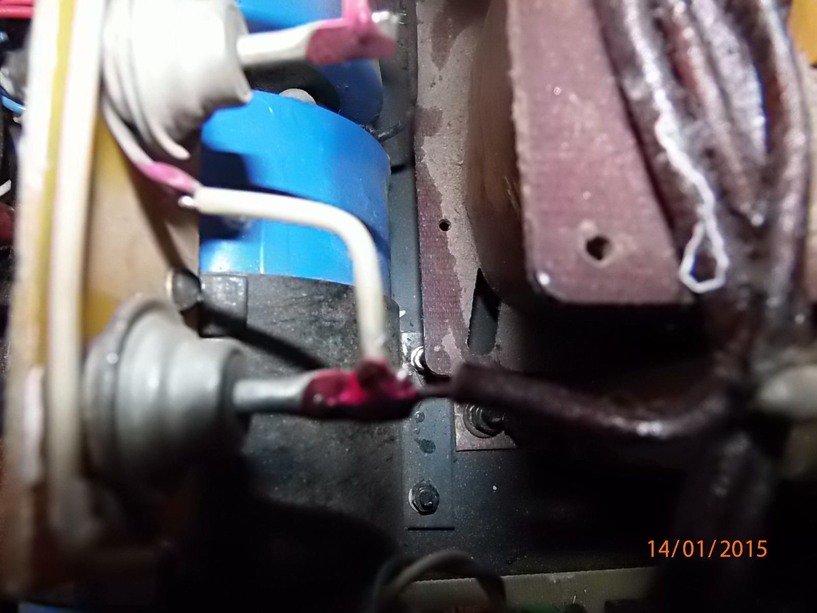

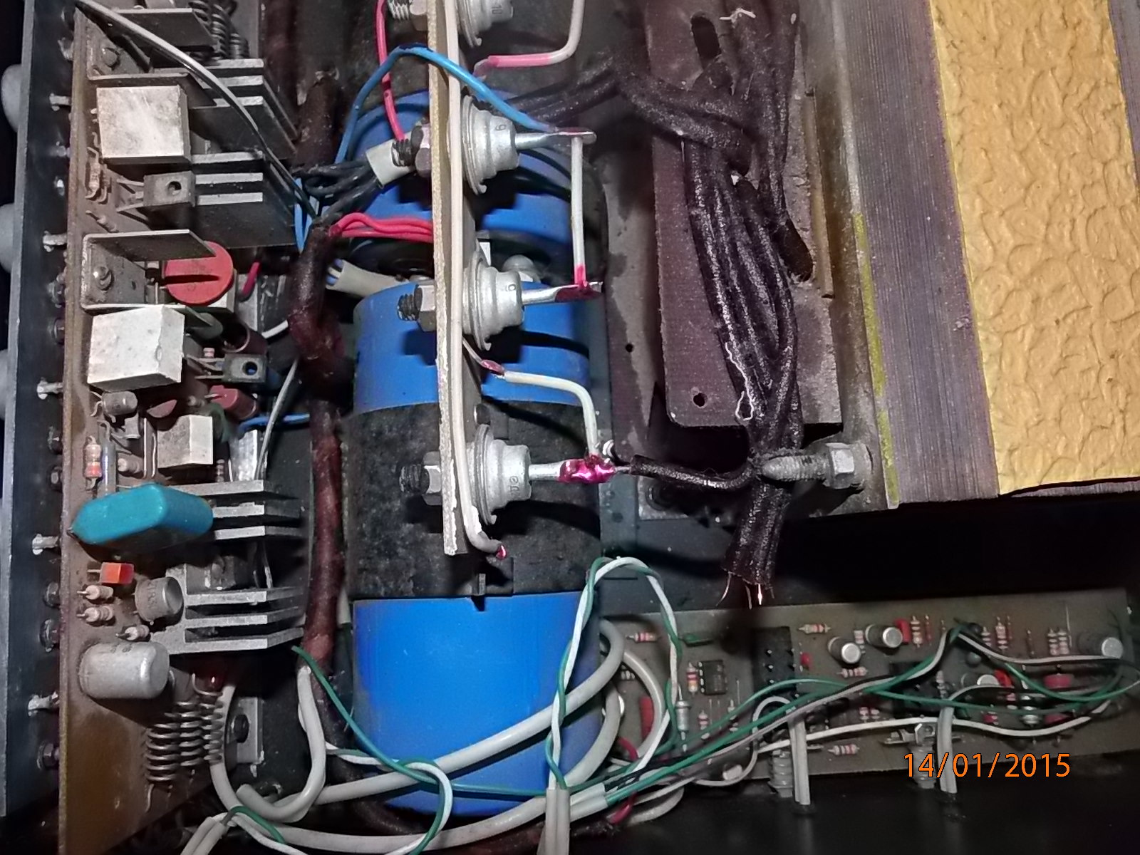

    Корпус внушал доверие и надписи на панели страшные МА600.
    Внутри полный абзац. Радиаторов нету вообще. Я незнаю как охлаждаются транзисторы, тем более что то что называется радиатором ниже сидит чем боковые вентиляционные отверстия, а снизу вообще наглухо не одного отверстия.
    Провода аля из телевизоров тоненькие. Трансформатор на вскидку пол кило мощи, но оказалось что его вторичка толщиной 1.3 мм всего лишь. При том что окно по железу еще приличное имеется.
    Конденсаторы огромные и по виду не совдеп, претензий как бы не возникло.
    Упустим блок защиты с его страшными реле.
    Вот чего я искал на этих радиаторах и по проводкам, и фонарикам светил, но так и не нашел диода, транзистора термостабилизации тока вых транзисторов.
    Потрясен просто этим шедевром.

    Alex-Kisil, вложений не существует.... а усь то играет?

    Мучался с вложениями, не мог прикрепить и днем даже форум не открывался ошибку выдавало. Но сейчас проверил вроде нормально закрепилось.
    Усилитель не играет, я кинул тестером там пробиты выходники, надо смотреть сколько там их вылетело более внимательно.
    Там принудиловка - вентилятор сзади...
    А макс. ток на 1.3 мм2, посчитай сам...

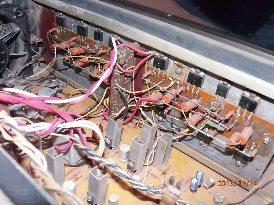

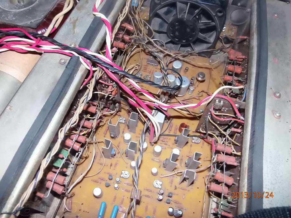

    Вот остались фото тоже еще одного кооперативного. Но в отличии от этого более пряморукими собран и даже работал до 200 ватт давал, правда с дикими искажениями.
    Усилитель в классе В, скорее всего, а алюминиевые уголки, на которые прикручены выходники, привинчены к корпусу всей площадью, возможно даже через теплопроводящую пасту. То есть, корпус и является радиатором, хотя и не в полной мере, конечно.
    Да так и есть там на выходе все стоят кт840б. Жарятся они по ходу нормально так потому как вентилятор не помогает им ни чем, там еще верхняя крышка перфорированная вся. Термопасты нету под уголками.
    Халтура
