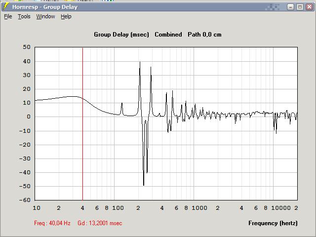

    ГВЗ

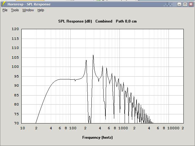

    АЧХ
  10. #89
    Частый гость Аватар для Wave
    17.06.2008
    Toronto
    130
    По умолчанию Re: ФИ или лабиринт?
    Вроде неплохо. А не пробовали расширить вниз и гвз бы сместился левее, или вам надо выше что-бы было красиво?
  11. #90
    Аватар для SemenS
    26.12.2011
    город у моря
    743
    По всем учебникам ГВЗ вроде как великоват. но я так и не нашёл чёткого и ясного объяснения вредности ГВЗ более 13 мск (как у меня должно получиться). Моделирование разных вариантов конструктива почти всегда приводило к этой величине ГВЗ. Это видимо обусловлено типом применённых НЧ динов В2016.8
  12. #91
    17.06.2008
    Toronto
    130
    Прямо четко по полочкам разложить не могу, но был лет пять назад экспериментальный фазоинвертор на автомобильном сабвуфере на пионере 10". К закрытому ящику был пределан снаружи фазик из сантех труб. Расчетное гвз было что-то 12мс на 40 Гц и аж 20 на 30гц. На спокойной музыке нормально, но на быстрой становилось слышно отставание. Если ударник молотил слишком быстро, бас явно размазывался.
    Я ни в коей мере не отговариваю, потому что сравнение здесь некорректное, было бы очень интересно услышать ваше впечатление после реализации в натуре.

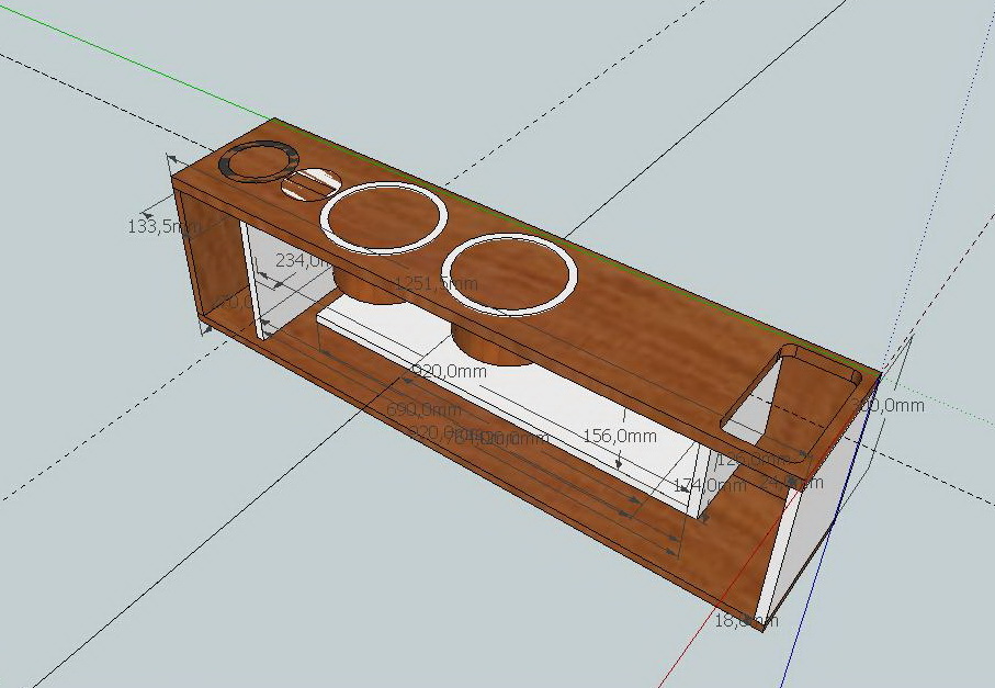

    Цитата Сообщение от ks1_ Посмотреть сообщение
    На симуляции у вас смещение 1/3 , а на конструкции вроде бы нет.
    Есть. В симуляции да, смещение 1/3. Второй дин смёщён на 1/5. В конструктиве все пропорции соблюдены. Сейчас некоторые размеры скорректированы, но совсем не значительно.
