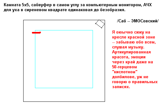

    А зачем её делать шире, чем моё кресло (или диван любителя послушать втроём)?
  2. #81
    03.05.2010
    3,486
    По умолчанию Re: Диаграмму направленности нужно не расширять а контролировать!
    В одной точке получить более-менее ровную еще можно. Есть и практические способы, как это сделать с тем или иным успехом без всякой измериловки и программ. Но стоит встать с этого места прослушивания и сделать пару шагов по комнате, как вся настроенная ровность АЧХ закончится.
    Ну с этим я просто смирился. Для фонового прослушивания это не так уж важно, а чтоб послушать Музыку есть две "зарубки" на полу отмечающие положение АС, и одна для кресла. - Там все нормально.
    Единственное, никак не придумаю ответа для жены когда она в очередной раз ехидничает на предмет того, что чтобы поспать под музыку совсем не обязательно двигать мебель . Это просто напасть какая-то.. 5-10 минут любой музыки на любом уровне громкости вызывают крепкий здоровый сон. Даже задумался о том, не возникают ли какие-либо неслышимые резонансы (вроде инфразвука) провоцирующие такой эффект.

    У меня почему то с расстановкой проблем не возникает,и адекватно послушать музыку можно почти на всей площади (за исключением углов)!
  4. #83
    Я пока держусь. Если я смирюсь с проблемами в этой полосе, то делать в аудио мне будет нечего. Я понимаю одно - решить их так, чтобы сказать "решил", видимо, невозможно.
    Это у меня тоже запросто. Я ведь про другое спрашивал.
