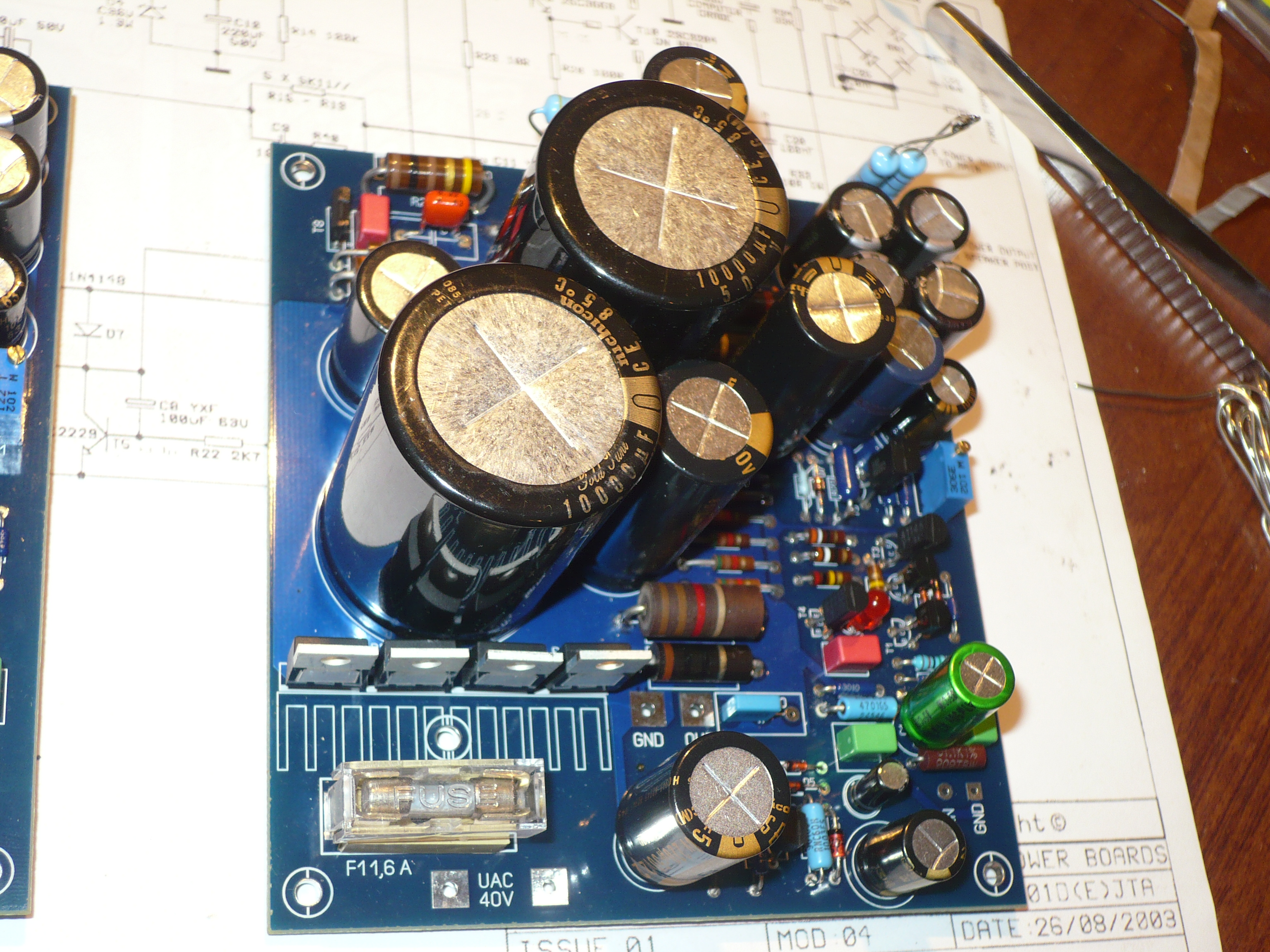

    Ничикон Muse BP на 47мкФ не входит по диаметру корпуса на место разделительного С1, пришлось его запаять на высоте 4мм донышка от платы. кондеры Ничикон KZ соответствующих номиналов - не лезут медные ноги в отверстия платы. Буду или рассверливать отверстия, или пилить ноги кондерам, что трудоемко.
    ---------- Добавлено в 10:19 ---------- Предыдущее сообщение в 10:15 ----------
    Ждем приезда стабилитронов на 36 вольт, ставим оставшиеся кондеры и пробуем запускать. Недолго осталось ждать , уважаемые коллеги.

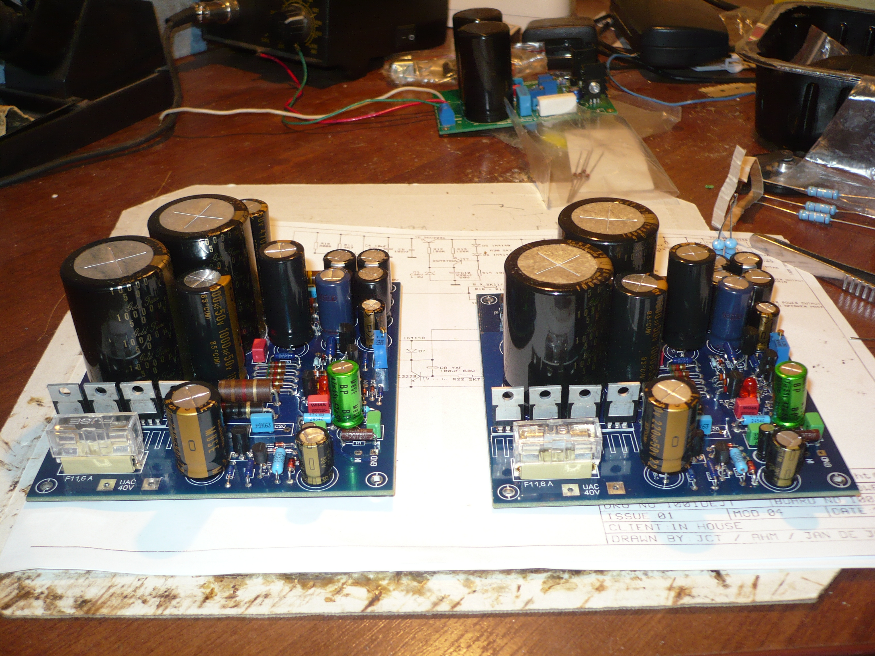

    все впаяно кроме выходных транзисторов. транс питания есть, есть радиатор на первое время для одного канала - надо сверлить и резать резъбу.
