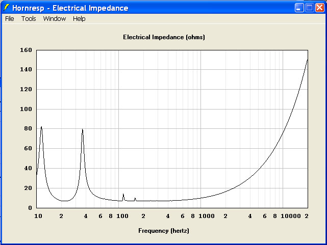

    rogozhin, а можно картинку АЧХ ТЛ постоянного сечения с одним коленом, и с ... допустим пятью коленами. Просто интересно как сильно гребёнка вверх уползёт.
    E=mc^2 ± 3 dB
    Да вот вот это вот как раз проблема, что Hornresp влияния поворотов не учитывает, только самому додумывать.
    По статистике получается, что рупора вроде как не очень чувствительны к поворотам, насколько я понял, а вот лабиринты очень даже заметно.
    У меня на 4-х коленах нижняя мода с 25Гц расчетных уползла на 19. Ну в принципе как факт можно просто считать, что делать надо в 1,2-1,25 раза короче расчетного, либо прикинуть как оно будет, когда сползет мода. Если это не страшно, то и хорошо - хотели от 20Герц, получилось от 15 тоже неплохо по-своему
    Это игрушки с КТЛ на малюсеньких ШП, видно как Карлссон вырез на разной высоте воспроизводит разные частоты
    https://forum.vegalab.ru/attachment....4&d=1215635613
    Вот то, что получилось тогда по микрофону скользящим тоном, практически 1 к 1 как планировалось, но ниже в 1,25 раза Режем активно - получаем полку 18-40Гц. Я тогда не умел считать со смещением относительно начала, по этому мода 3F во всей красе, но вот почему-то не на 54Гц, а 43Гц Не готов сказать, то-ли от ПАС на выходе, то-ли от самого конструктива...
    Черный реальность, а белый как Hornrep нарисовал (хорошо, кстати видно как высшие моды попритухли в поворотах и ПАС)
