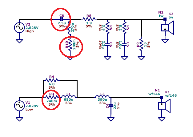

    Всем здравствовать! Собираюсь собрать http://liga-zvuka.su/content/view/76/2/
    Но т.к это будет первый опыт, есть вопросы.
    для начала, кто нибудь собирал по этой ссылки? что можете сказать? специально выбрал этот проект, т.к не дорого выйдет, позволит набраться опыта, да и вообще решить: надо ли оно мне
    Собираюсь использовать мдф 16 и делать корпус строго по чертежу. Здесь вроде как все понятно (по крайне мере пока)
    а вот с фильтрами не все ясно.
    1. не могу найти в аудиомании кондер на 7.5мкф (С8) как быть?
    2. не могу понять что это за резисторы
    все отмечено на картинки.
    Спасибо.Нажмите на изображение для увеличения.
    При параллельном соединении конденсаторов емкости складываются. Например 3,9 мкФ и 3,6 мкФ.
    На данной схеме это активное сопротивление катушек индуктивности. Т.е. сопротивление катушки индуктивности при измерении постоянным током.

    1. Составить из двух параллельных
    2. Это активное сопротивление катушек. То есть - 0,27мГн (0,2 Ом) и 0,68мГн (0,24 Ом). Для L3 сопротивление не указано - нужно стремиться к его минимальной величине.

    а имеет ли значение толщина проводника в катушках? на это стоит обращать внимание при выборе?
    03.05.2009
    Москва, Бун.Луга
    4,026
    По умолчанию Re: полочники на wavecor ( по конструкции liga-zvuka.su)
    От толщины провода как раз и зависит активное сопротивление катшуки индуктивности. Чем толще провод, тем меньше сопротивление, тем больше размер катушки. По данной схеме L1, L3 стоит брать так, чтобы их суммарное сопротивление было 0,24Ом. Если будет меньше 0,24Ом, то скорее всего будет лучше.

    Не понял смысла применения двух цепочек R5C5 и R6C6 в цепи пищалки, параллельных с практически одной постоянной времени. Почему не использована одна с номиналами 3,3 мкф и 2,5-2,6 ом ? Разница получается пренебрежимо малой, а 1 емкость экономится.

    я такие собирал с похожими фильтрами - слушаю джазовый инструментал - вокал.
    супер-низа от них, ессесно, не ждать, но серединка и верх получше чем у многих мониторов, если к ним сабик правильный добавить то вообще больше ни чего не надо для дома.
    сейчас собрал https://forum.vegalab.ru/showthread.php/52384 - характер серединки такой же
    а усилок смело делай на LM3886 - просто по заводской схеме (кондюки в питание по приличнее и всё будет хорошо) - точный аккуратный звук
    а 2 цепочки параллельно пищалке - правильно - лучше не упрощать - собери для себя любимого
