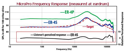

    Это измерения на макете с перпонкой и компенсацией АЧХ измерительного устройства (т.е. перепонки).
    Как видим у Этимотиков подъем на 1-3кГц, что сделано для того, чтобы эмитировать АЧХ мониторов. Т.к. чувствительность уха обычно на этих частотах более чувствительно за этим и подъем (в файле компенсации при их измерениях скорее всего провал на 1-3кГц). Для сравнения график HD600, если слушать их ушами, мозг не делает компенсации АЧХ перепонки, поэтому у них будет провал в районе 1-3кГц от чего середина будет звучать хуже, чем у этимотиков. Это моё ИМХО, Вам стоит соглашаться с этим или нет.
    Для большего понимания график с сайте Etymotic на котором измерения без компенсаций. В прикрепленной картинке.
    А отсюда можно почерпунть все эти графики http://www.headphone.com/learning-ce...ld-a-graph.php. Там еще можно посмотреть на то, как наушники раскладыввают сигнал на гармоники. Там видно, что Etymotic ER4S почти идеальные синусоиды рисует, которые сложившись дадут что надо.
    Скорее всего по той же причине подъема у PX200 на 1-3кГц они неплохо играли для меня .
