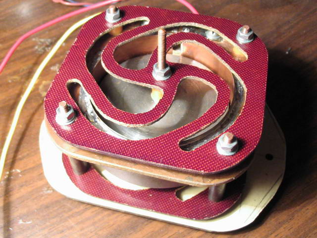

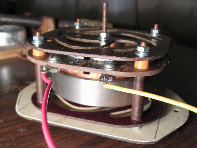

    Ламер со стажем, Трек классный! Не только басс но и мелодия неплохая Особенно эффектно смотриться дрожание диффузора на частоте около 3гц, такое раньше видел только при подаче сигналов с генераторов
    А долбилку я наверно завтра буду к дивану прикручивать , тока надо место найти подходящее. Кстати вот её фотки, разбирать неохота было
    [ADDED=TDA]1125422253[/ADDED]

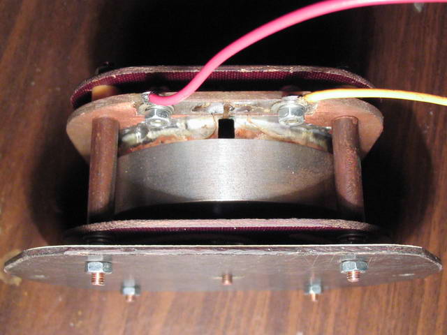

    Berkut, Тк каркас медный - тепло равномерно распределяется по всей поверхности. Фольгированный текстолит нагревается почти также как и сама катушка.

    TDA, отлично! Смотрится эффектно! Меди на шпильки не пожалел - аудиофилия по полной программе .
    А как на счет ТС параметров - интересно посмотреть что там получилось! Хотя, конечно, это не классические динамик, но по Fs Qes-ms-ts можно сравнивать и судить о том что там и как будет.

    Fenyx, Эти шпильки кстати ещё как теплоотвод раотают Если поставить вместо шпилек медную или аллюминевую трубу то теплоотвод получиться вообще офигенный И корпус заодно.
    Я вообще бы поставил пластмассовые стойки из Чипа и Дипа, но под рукой их небыло.
    А как параметры мерить? в прикрученном к стулу виде или подвесить? Если подвесить то Fs получиться гораздо выше, тоесть каркас относительно магнита, в таком виде самый большой ход примерно на 60-80гц. А когда долбилка прикручена то Fs в районе 25-30гц.
    Эх, надо всётаки на большом магните елать, и Xmax сделать побольше, ато тут у меня катушка выступает примерно на 1-2мм из зазора (в свободном состоянии).
    [ADDED=TDA]1125497572[/ADDED]
    Fenyx, А, понял про какие шпильки ты, а я почемуто про стойки, они тоже кстати медные, из трубок
    Просто есть запасы проволоки от сварочного транса, вот и решил использовать, на них резьба лучше нарезается, правда вот менее прочные, для большого магнита надо будет парочку шпилек использовать для его крепления.
    Кстати есть разница из какого материала центральная шпилька? Вроде как если её сделать стальной то часть магнитных линий пойдёт по ней, наверно лучше делать из немагнитного материала?

    Думаю лучше из немагнитного, а то больше рассеяние будет.
    Как мерить - это вопрос интересный! Надо все же крепить. И лучше к довольно массивному предмету, а то в подвешенном состоянии будет резонанс катушки, т.к. она легче, а нам нужен резонанс (массы) магнита - его можно получить только если катушку жестко закрепить на массивном основании. Ну давай, меряй - интересно очень какие кривые импеданса выходят!
