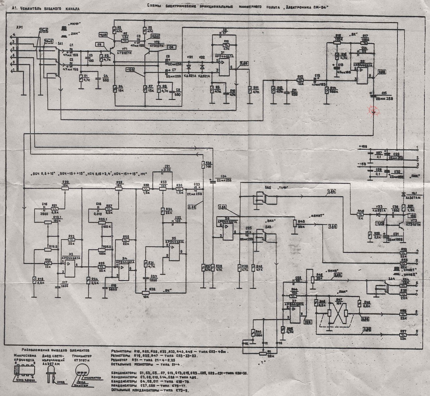

    Уважаемый,Alto74, вопрос такого характера. Приобрел я наконец ИНА103. Остались у меня линейки с переделанного мною пульта пм-04. Хочу сварганить маленький 5-ти канальный пульт с оставшихся линеек. Если не трудно нарисуй схемку узла на ина 103, чтобы этот узел заменил мне собственно преамп +D1+D2. Питание +/- 18 В. Заранее спасибо...Нажмите на изображение для увеличения.
    D2 она заменить не сможет, а вот микрофонный усилитель (VT1, VT2, D1) заменит.

    Спасибо большое. Тогда еще несколько ламерских вопросов. 1. Переключатель PAD для чего? 2. KS168 обязателен, если питание пульта строго стабилизировано? 3. Получается, что надо вводить еще одну крутилку для GAIN. Я считал, что над этой функцией трудится R15 и D2, поэтому подумал что это хозяйство на D2 тоже убирается. 4. Если фантом не нужен, то 47к и 6.8к(два) можно исключить? Ну вот собсно и все...

    По умолчанию Re: Всякие микрофонные усилители
    Для ослабления сигнала с микрофона на 20дБ. Бывает необходим при работе с громкими источниками (барабаны, комбики, вокалист, умеющий петь).
    Эти стабилитроны для защиты микросхемы от бросков напряжения, которые могут возникать при подключении/отключении микрофона, когда ФП включено.
    Если нужен только микрофонный вход – тогда D2 можно убрать. Если микрофонный/линейный – D2 нужно оставить – там будет регулироваться чувствительность линейного входа.
    Да.

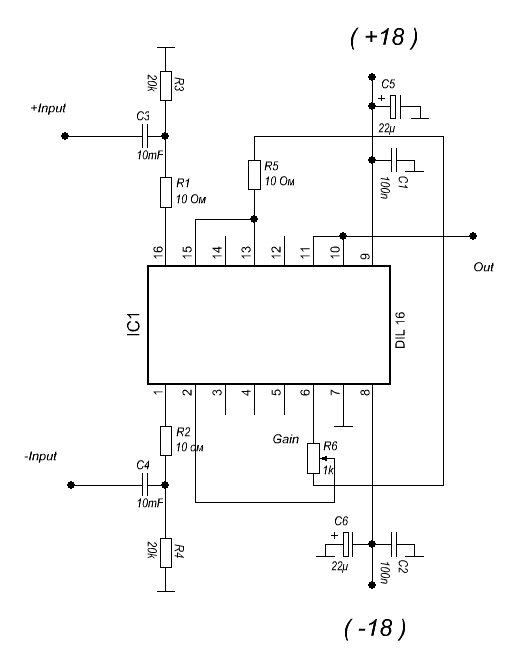

    Alto74, решил смакетировать вашу схему взяв INA217, только на выход думаю поставить конденсатор и резистор на землю. Какой выходной разъём брать?
    P.S. немного путано объяснился насчёт резистора 1МОм и возможно это вас смутило

    Alto74, Вот я тут что то накалякал (как умел). Посмотри, плиз. Может чего исправить. Фантом мне не нужен. Мутирование тоже не обязательно.ина103.rar

    Цитата Сообщение от BoXr Посмотреть сообщение
    Что вы редактировали в схеме Алто?
    Фантомное питалово убрал. Мутирование убрал. Ну вроде все...Нажмите на изображение для увеличения.

    1uF и 20КОм дают неравномерность в полосе пропускания < 1дБ
    странно в ДШ INA103 стоит 1uF на питании,а для INA217 0.1uF
