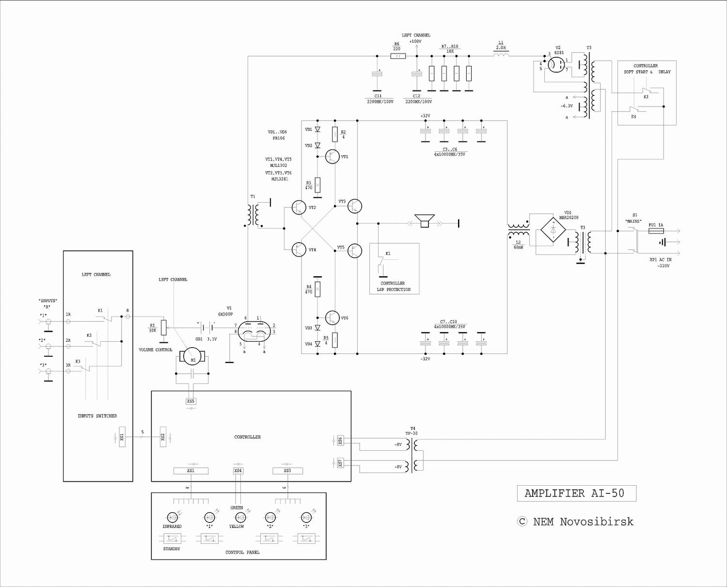

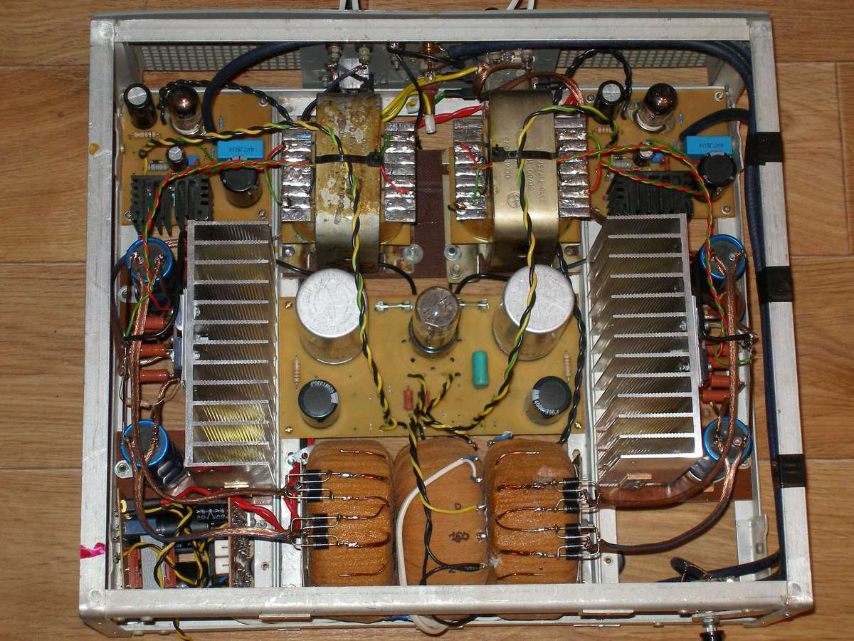

    Собран лёгкий аналог гибрида AI50 NEM. Аналог !!!
    Схема аналогичная, использована лампы 5С45П, кенотрон 5Ц4С.
    Собран из того что было. Понижающие трасформаторы мотал сам на железе ОСМ 0,16. Питание усилителя тока (транзисторы) торы с пониженной индукцией и на хорошем железе. Питание Усилителя напряжения (лампы) так же на торе. Кондесаторы в усилителе тока какие-то старинные американские.... В лампе пока джамикон...
    В целях эксперимента после коноторона возле каждой лампы стоит высоковольтный стабилизатор на полевике и LM317. Батарейку в сетку пока не ставил. Сделал автосмещение....
    Звучит гад - не оторвёшься, мягко, красиво, особенно вокал... Бас отличный.... Верхов кажется чуть маловато, но вроде хватает...
    Вот теперь надо даделать с учётом установки нормальных компонентов и удаления не нужных... Фото конструкции и общую схему выложу позже...
    Оригинал http://nem.vov.ru/index.files/Page2138.htm

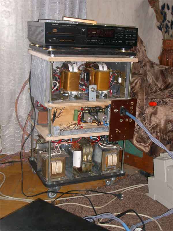

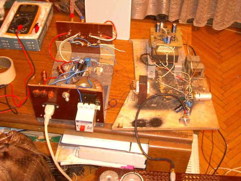

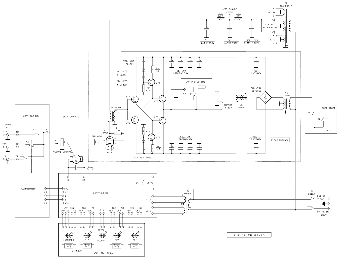

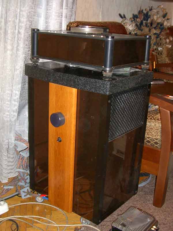

    Я такой начал собирать почти 3 года назад, схема тогда была немного другая. Сейчас он уже значительно подрос. Очень хороший усилитель. В выпрямителе лампового каскада у меня стоит кенотрон. А вообще, все в ваших руках. Поставили диоды, сравнили, поставили дроссель еще раз сравнили. А когда Ваши собственные выводы будут сделаны, вычеркнете многих советчиков из списка своих авторитетов. Верить можно только своим ушам.
