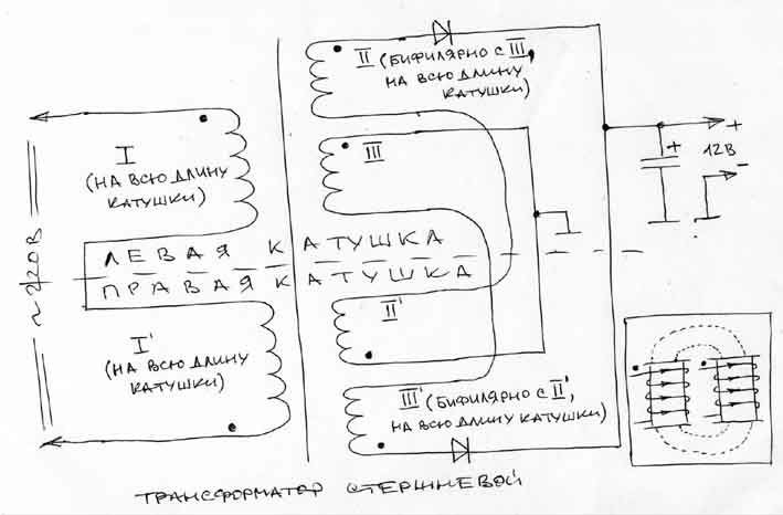

    1. До меня только сегодня дошло. Этот мой тр-р (Пост №64). Вторички то у него несимметричными получились. Не равны паразитные емкости (и индуктивности рассеяния к тому же). Причем далеко неравны. Равны только активные сопротивления... В связи с тем, что не равны емкости, такой тр-р должен иметь низкий КОСС. Т.е. давить синфазные помехи из сети будет плохо. Неравенство емкостей еще более усугбляется тем, что первичка намотана секциями.... Прошу помощь гуру. Помоему при таком конструктиве (см. рисунок) получится истинная симметрия вторичных обмоток. А вот будет ли возникать вынужденное намагничивание магнитопровода? Вот в чем вопрос. Не могу сообразить. Подскажите пожалуйста.
    2. Двухфазный двуполупериодный выпрямитель, даже при таком горбушном исполнении тр-ра (про тр-р и выпрямитель из Поста №64) "звучит" НАМНОГО лучше традиционного мостового выпрямителя (схемы Греца). Сегодня еще раз в этом убедился. Подключал к этому же тр-ру (Пост №64) мостовой выпрямитель. Звук - отстой. Во-первых грязь лезет. Видимо это смесь помех из сети с помехами, которые возникают от бросков тока, когда диоды в паре с банкой "забирают" энергию у тр-ра, на верхушках синусоиды. Во-вторых басы заметно хуже Кстати, обратил внимание на такую штуку. С мостостовым выпрямителем синусоиду на вторичке плющит (срезает верхушки) и сверху, и снизу. В двухфазном двуполупериодном плющит только сверху... Был еще один интересный эксперимент. Но об этом завтра. Пошел спать...

    чем больше читаю ветку тем больше закрадываются сомнения об адекватности восприятия звучания автором топика. Что это за термины: "звуку плохеет", "звук зажатый но вч чище" и прочее... Да, и что там в питающей сети у автора творится, может стоит посмотреть?
    мне кажется что ключевая фраза в этом эксперименте следующая:

    ottisk, есть вариант - первичка на одном каркасе, вторичка на другом. Межобмоточная ёмкость будет меньше.
    И вторички намотать бифилярно (для равенства паразитных емкостей). Помоему при таком раскладе будет возникать вынужденное намагничивание магнитопровода. Придется сильно снижать индукцию (увеличивать кол-во витков на вольт). Обмотки не влезут. Хотя не исключено, что 0,8 Тл будет достаточным. Но индуктивность рассеяния помоему вырастет. Т.е. тр-р будет медленее (вяло) отдавать мощность...

    По умолчанию Re: Электростатический экран. Загадочное (отрицательное) влияние на звук.
    Цитата Сообщение от ottisk Посмотреть сообщение
    ... Но индуктивность рассеяния помоему вырастет. Т.е. тр-р будет медленее (вяло) отдавать мощность...
    Но ведь и помех от сети будет меньше.
