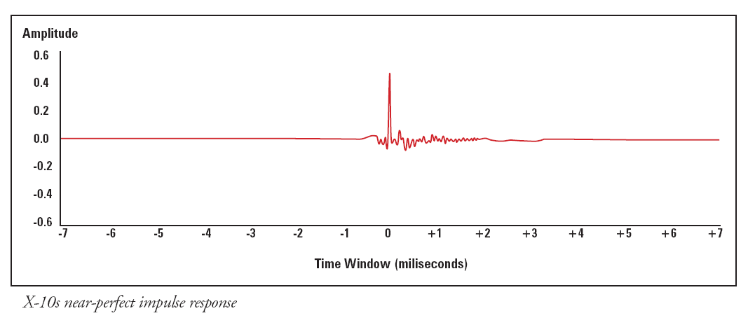

    Пример одного из студийных мониторов с такой технологией
    Приведенный вами в качестве примера Meyer Sound X-10, кстати говоря, стоит "всего-навсего" 24750 у.е. в MusicMag-е.. И не за пару.. Как, никто не хочет приобрести?

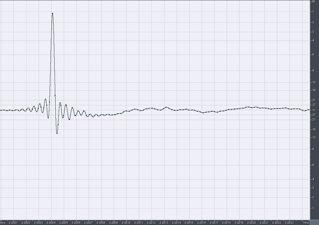

    30.03.2006
    Дефолт-сити
    773
    По умолчанию Re: О фазолинейности..
    Гы..

  16. #95
    Завсегдатай Аватар для sia_2
    18.07.2005
    4,004
    Цитата Сообщение от mixxxxxer Посмотреть сообщение
    Гы..
    Похоже, но на правой картинке значительно выраженнее явление Гиббса, "звон" вокруг пика. Это добавляет "стеклянности". Что более важно, никакая обработка не позволяет заметно улучшить пространственные характеристики и линейность АС. Т.е. достижение фазолинейности на малой мощности и на оси - самая простая часть задачи (поэтому лабораторные образцы таких АС с цифровой обработкой были еще в 70-тые годы).

  20. #99
    18,472
    Александр,я не совсем понял на счёт звона - его что прям ухом слышно или только приборами выявляется ???
    И ещё вышеприведённые графики снимались после фильтров ? или при помощи микрофона ????????? %)
  21. #100
    30.03.2006
    Дефолт-сити
    773
    На имп хар-ке видно (пост 94, правая картинка, слева от гл пика), что он "длится" менее 1ms (~0.2-0.5ms - зависит от порядка и типа фильтра).. Такие эффекты "услышать" невозможно.. Но на самом деле они вносят свой вклад в фильтрацию, какой именно - дело темное и долгое для объяснения.. На слух я, естественно, никакого предзвона не слышу..
