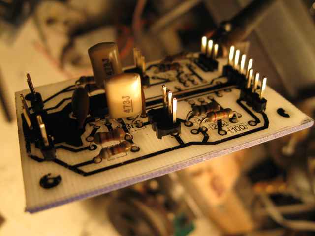

    Почитав ветку, решил собрать качественный фильтр который мог бы срезать низы (герц так 100, чтобы неперегружать систему низами).
    Помогите разрулить мою головную боль, если я правильно понял то я собрал филтр который срезает 310Гц 12дб.
    1)Что там надо поменять чтобы неиспортить качество звука?
    2)навсякий случай прекрепил печатку, которая имеет две земли(для опера и для аудио),разделяю их для того чтобы небыло наводок в машине(в дом. условиях земля неактуальна).И тем самым окончательно запутался накакой земле должны шунтироваться опера?

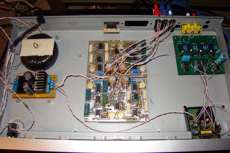

    Собрал кроссовер. С регулятором Никитина и ДУ
    Андрей Константинович
  10. #89
    36,681
    По умолчанию Re: Практическая реализация активного 3-х полосного кроссовера.
    В коробке от ДВД-плеера?
    Я их тоже часто использую...
  11. #90
    13.11.2007
    МО Салтыковка
    76
    12,047
    Поиграл, поиграл и заглох!!! Поискал, ничего не нашёл. Хорошо не выбросил.
