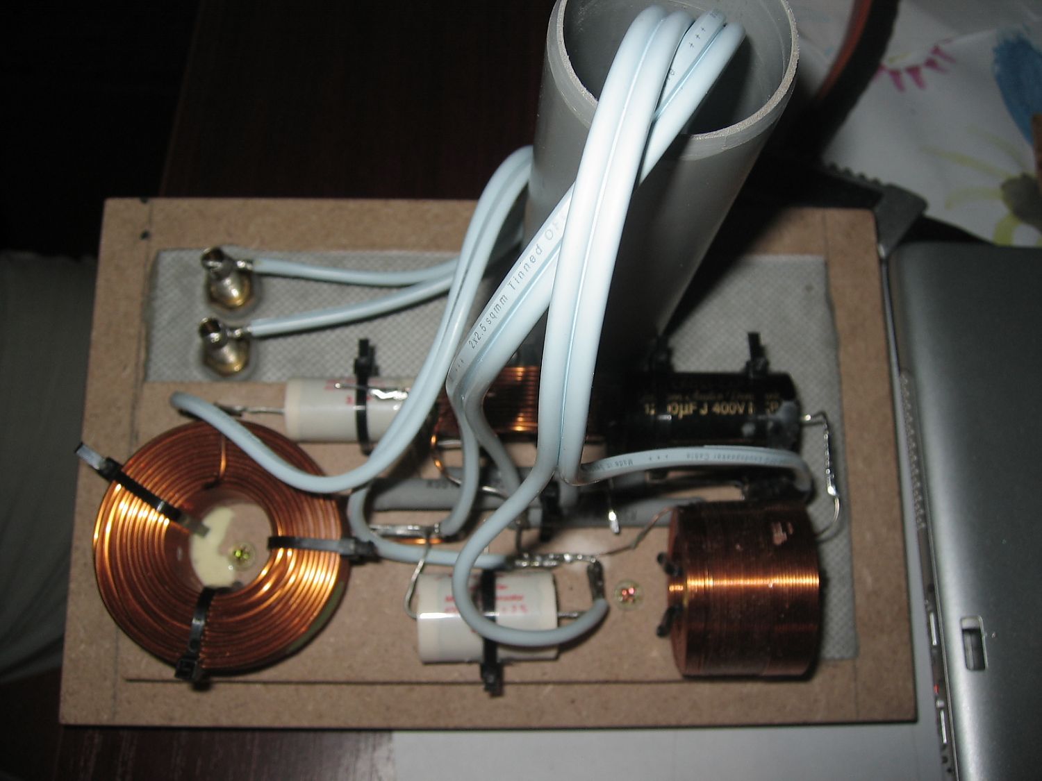

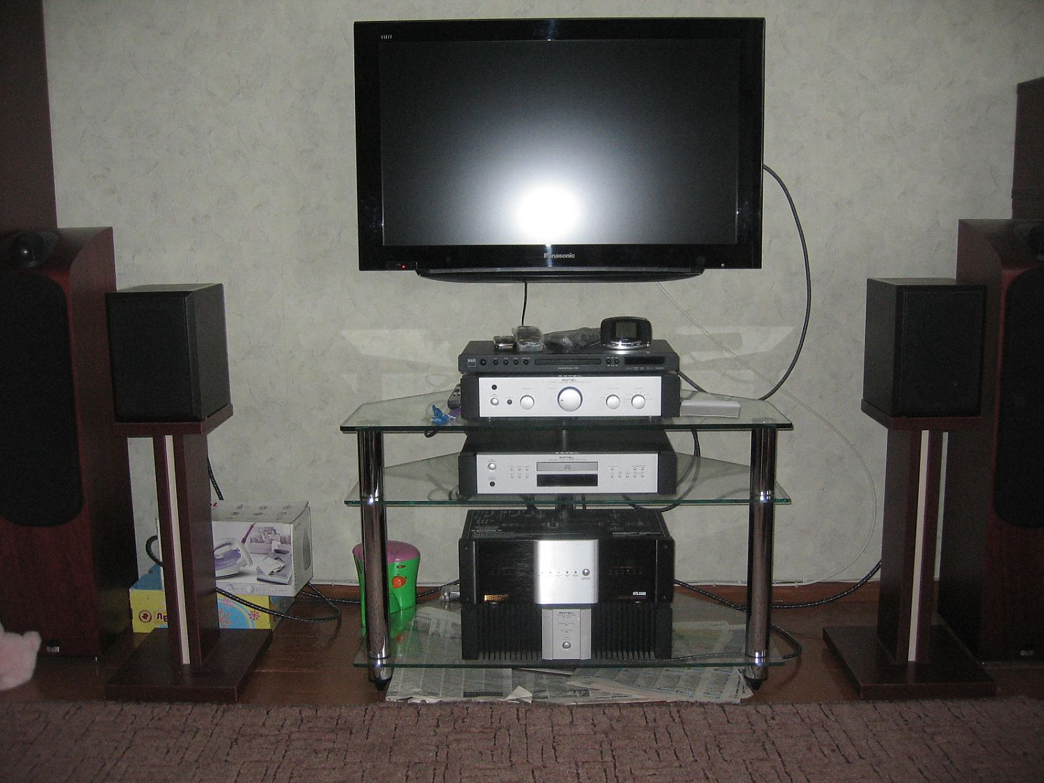

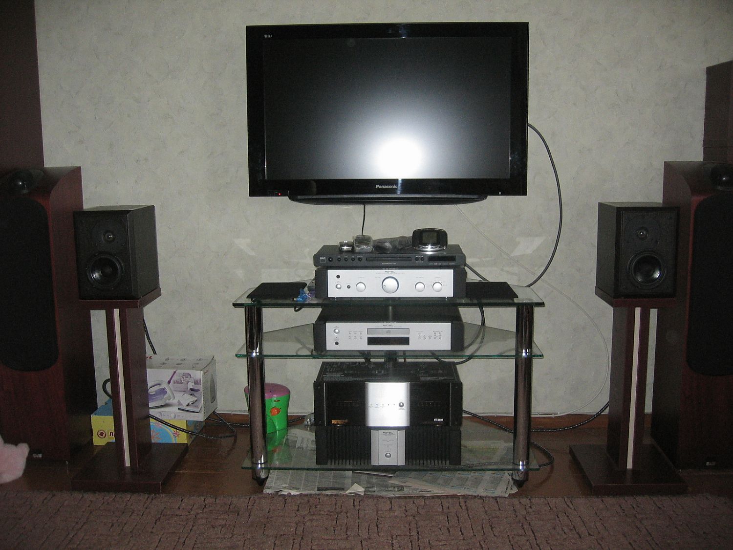

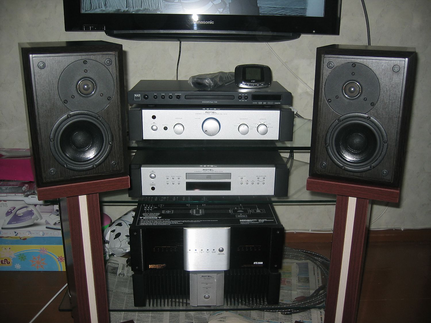

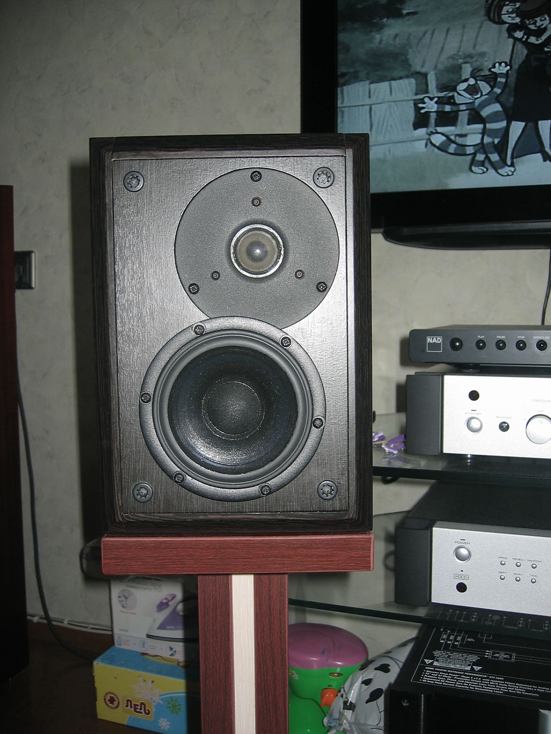

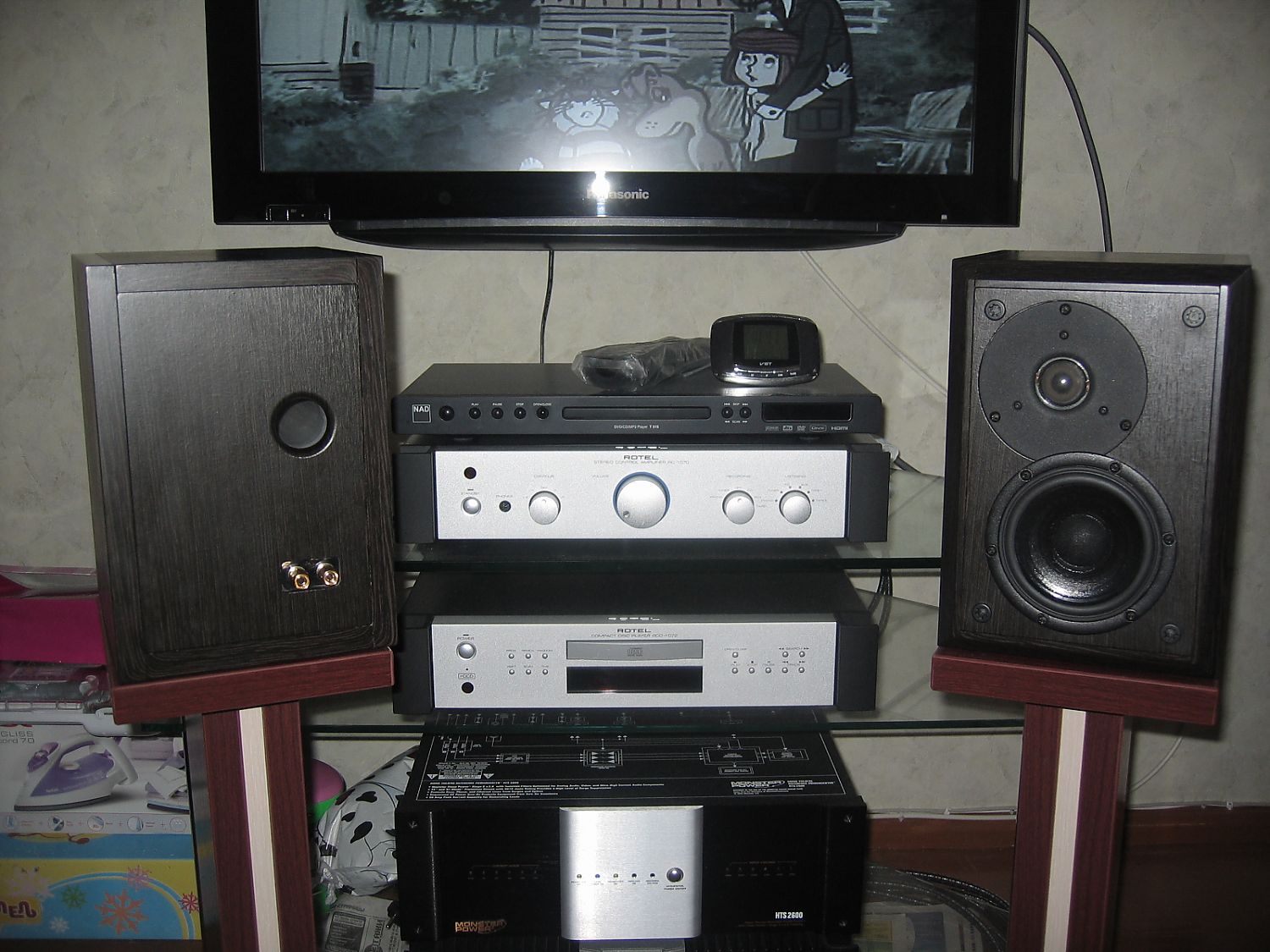

    вчера доделал

    А что там 33 Морель делает -не слишком круто для 1152 ?. А потом 30 и 33 -все таки разные ГГ и фильтр заменой одного резистора не подгонишь -тут расчеты все заново делать надо... А так красиво вышло!!!

    Это 30 Морель только с большим фланцем ( ВЧ Morel Tweeter CAT 308)

    Таблетки мне больше понравились .. Би-ВИ просят большую комнату (в 21 кв.м отлично звучали ) щас переехал в маленькую . Заводятся с пол пинка . А таблетачки превосходно себя показали в этой комнате .. Если вообще сравнивать АС в целом то маленькие детальнее и по быстрее будут . И еще эти АС дают намного больший звук чем ожидаешь ..признаться я был ошарашен возможностями этих малюток (сравнивал их с Фокалами за 20тр и с Дали ) мои намного выше ...

    ну грязный обьем у меня вышел 4.8 лит минус герлен по кругу минус фильтр и дины итого литра 4 в чистом виде . а с басом вроде как порядок

    выбросил весь наполнитель (синтапон) АС зазвучали еще интересней .... . Георгию большое спасибо за помощь ...
