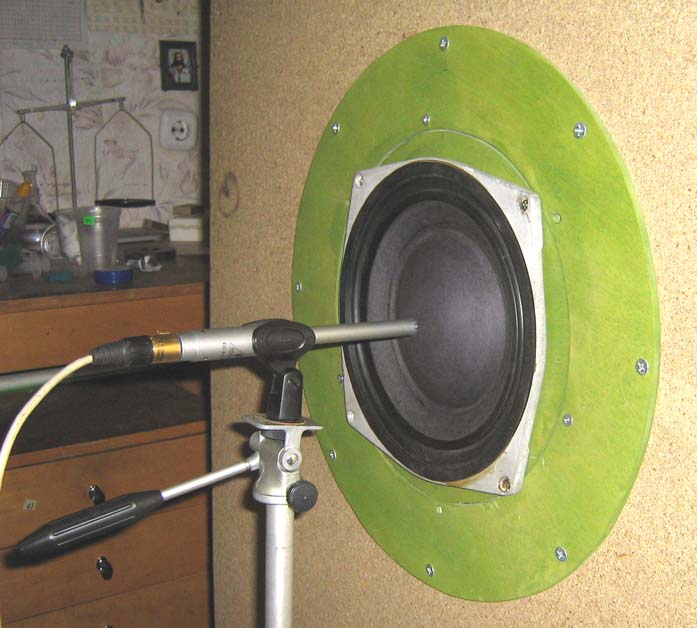

    Ага, принесли-таки мой ЕСМ8000. Померил гармоники в ближнем поле на частоте резонанса при подводимых 1В и 2В для 30ГД-2Б.
    Результаты:
    1 В - 3,14 %
    2 В - 3,88 %
    Нелинейности невелики. Думаю, погрешность измерения параметров Т-С больше, чем эти величины.
