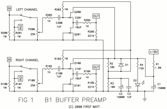

    Думаю собрать b1 от Пасса, только транзисторы не найти 2sk170, может кто собирал такой? Чем можно заменить?
    В этот поставил 2sk941 (были в магазине), кажется получше ровнее играет.
    А зачем он вообще нужен?
  19. #98

    Да, поспешил, это похоже какой то согласующий пред,
    мне нужно чтобы напряжение усиливал ку=2-4 и чтоб линейный был.
    Не получается у меня добиться от этой схемы звука, ну никак.Может посоветуете что нибудь .

    b1 давно собрал, если честно, то в своём тракте я его вообще не слышу, не плюс, не минус... правда мощник Алеф5 на мусорных резисторах, до сих пор на куске дсп, пока b1 не списываю со счетов, причешу алефа, тогда будет ясно, нужен ли этот буфер.
    2sk170 купил в обычном магазине радиодеталей, правда со второй попытки, в первый раз левак какой то был, ни чего не заработало, я будучи ламером долго мучился, не сообразив сразу что виноваты транзисторы...
