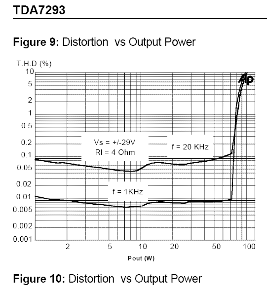

    Ну я думаю всё таки следует признать, что *Вы их не снимали на 20кГц на разной мощности*. И справедливость того, что THD доходит у TDA до 0.1% и мало зависит от мощности может подтвердить только даташит. Или вы не согласны ?
    Не снимал. Более того - я на 20 кГц Кг не мерял вообще - там видно только первые 4 гармоники. А вот IMD на высоких мерял.
    Если в принципе, то не только даташит, но и чье-нибудь измерение
    Более того, Кг доходит не только до 0,1%, а и до 1% и даже до 10% бывает! Все зависит от того, какую амплитуду подадим... А на частоте 15 кГц под нагрузкой получить Кг=0,036% не так уж и плохо, согласитесь! Более подробно: Работа усилителя на микросхеме TDA7294 на "трудную" нагрузку
    Достоверность измерения на 20кГц проделаное в любительских условиях трудно оценить, поэтому здесь я доверяю даташиту, они наверняка использовали AudioPrecision или ему подобный.
    Проблема в том, что у TDA7293 THD на 20кГц не опускается ниже 0.04% ни на какой мощности. Ну а если мы вспомним с чего начался разговор, то станет понятно почему пионер может играть лучше .

    Nick, Я специально провел измерения Кг TDA7294 на частоте 20 кГц на разной мощности и разной нагрузке. См. ссылку в посте 96 на этой странице (там в конце). Кг изменяется от 0,0025% до 0,139%. Я не гарантирую огромную точность (хотя для снижения помех пришлось отключить пару электроприборов), но даже +-50% погрешность на уровне 0,01% гармоник...
    До какой гармоники вы померяли, и чем? Audio Precision Sys One меряет до 500кГц. И чего то я ссылки тут не нахожу https://forum.vegalab.ru/showpost.ph...9&postcount=96.
