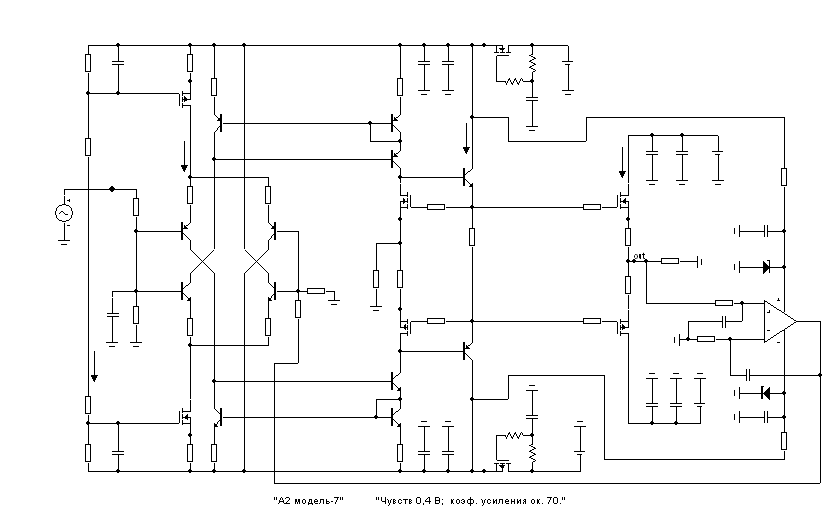

    Навеяно перепиской с камерадами Lelik и ИГВИН. Усилителей такого типа не делал и не слышал Давайте еще разик напряжемся и поможем довести эту схему.

    Схема обновлена, призываю пользоваться текущей нумерацией элементов во избежание путаницы.

    Межбазовым резиком?
    Ну да , только межзатворным ...
    1. Сигнал рассогласования по постоянке.
    2. Недофильтрованный сигнал по переменке, вносящий небольшую (очень небольшую) ПОС по НЧ.
    3. Входной сигнал.
    RC по инв. входу снимает пункы 2 и 3 ? Ну скажем почти снимает , так ?
    Если же ПОС по НЧ хочется убрать абсолютно, достаточно исключить С14.
    Ну , уж если ТЫ это оставил - значит договаривай до конца !
    Интрига , понимаешь ...
    Давайте заменим диоды на входной делитель, с тем, чтобы входное напряжение на ОУ не превысило бы +/-15 В, при полной амплитуде на выходе усилителя.
    Как уже отмечали в этой ветке , точность поддержания "0" упадет в К(делителя) . Понятно , что единицы мВ не будут мешать .
    Однако , есть такой опыт :
    При входном сопротивлении интегратора более 1мОм по обоим входам и питании 42В , без всякого ограничения по амплитуде входного напряжения у меня лично не "умер" ни один ОУ (TL071, TL072 , LF355) в интеграторах . Я ни к чему не призываю - просто констатирую факт .
    Возможно это особенности конкретных микросхем .
    Во блин! Ну да! И сколько должен быть размер тока покоя?
    Вы тут на меня сильно не отвлекайтесь, я подсматриваю.
    Я думаю, это просто особенности работы интегратора. Конденсатор "в реальной жизни" никогда не зарядится до опасного значения. А уж если зарядился, значит, на выходе постоянка в течение долгого времени. А раз так, то давно всё или сгорело, или защитилось.
    Это вопрос слуха , вероисповеданий и радиатора (его размеров) .
    У меня в районе 220мА ...
    Фигассе! Хотя при ±40В и не так серьезно. Но все равно как то многовато. И что снижение тока было слышно? Я хоть прибей не мог найти разницу после 80 мА на IRFP240/9240.
    Значит надо пытаться крутиться около 200 мА. При:
    R=0---90 mA
    R=40--200 mA
    R=50--230 mA
    R=100-440 mA
    R=200-Адын!
    Придется ставить около 150 Ом, что бы в случае отрыва движка не пыхнуло или два в параллель. Надо будет завтра у себя посмотреть и у соседей пошакалить на предмет подстроечников. И выходников у меня того, нету. Будем искать. С перламутровыми пуговками.
    А радиатор тоже придется взрослый делать. Надо потеститься будет, у меня есть либо совсем хлипкие, либо железки трудно поднимаемые. А покупать... жаба совсем уже на крокодила стала похожа.
    Сергей.
    R=0---90 mA
    R=40--200 mA
    R=50--230 mA
    R=100-440 mA
    R=200-Адын!
    В реалиях будет немного не так . Ставь подстроечник на 1к .
    Начинай с 0 Ом и крути на увеличение , крутизна у транзисторов не большая , скачка не будет резкого даже с однооборотным резистором .
    Я включал на громкости 2-4Вт , и поднимал ток .
    После определенного уровня звук не меняется .

    При 1к симулятор показывает 10А, т.е. все упрется в БП. Я к тому, что все в жизни бывает и лучше поставить подстроечник на меньшее сопротивление, если вдруг движок отконтачится то хоть не взорвется все это дело. Угрожающие цЫферки.
    Симулятор нагло врет !
    При 150Ом , дай бог , чтобы на 50мА вышел ...- это моя ошибка , у тебя в схеме выше ток , ставь как задумывал .
    Ориентир 0,8-1.2В межзатворного напряжения ...
    Выставишь ток - замерь сопротивление . Замени его на постоянное , всего делов . Ничего не бабахнет .
    И предохранители на 3А не забудь , все будет "нормал" .

    Сергей, тогда я бы попробовал как на рисунке Nikolav, или вообще вместо ОУ просто резистор с выхода на "правые базы" дифкаскадов, а с баз на землю конденсатор. Но схема Игоря, так что пусть он и рулит
    Так с этого и начали. На правую часть ДК с выхода 220к+20 мкФ полипропилен. Но я как про его размер подумаю, даже если наплевать и поставить 5 мкФ, мне дурно становится! А если не металлизацию, а фольгу, то вообще размер дурной. И сам же Игорь сказал, что лучше интегратор.
    Вы, эта, уже определяйтесь давайте. Мне начинать разводить уже пора, а тут еще конь не валялся.

    А что, считаешь, что кондер+резик решение для настоящих мужчин?
    Вообще говоря, считаю, что решение для настоящих мужчин - вообще без интегратора в любом виде. Но в твоём случае Ку усилителя для такого кардинального решения великоват, вероятно (какой?).
    И сколько, на твой взгляд минимальная емкость.
    То, как должен вести себя усилитель на инфранизких частотах, вопрос очень расплывчатый. Каждый его решает для себя сам Два последних моих усилителя были просто усилители постоянного тока, так что я не особо думал на эту тему, если честно. В первом ("монстре") в усилителе напряжения у меня стоит интегратор на 071 как нарисовал Nikolav, конденсаторы 2.2uF K73-16 (или что-то в этом роде, что в тот момент было) и сопротивления 510K (или рядом, точно не помню). Вместо диодов - сопротивление.
