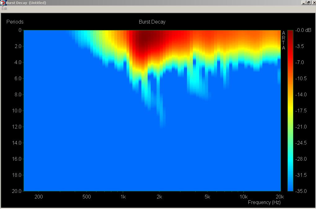

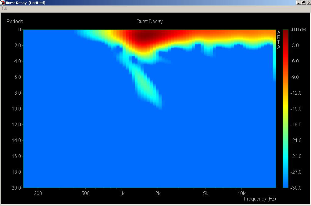

    посмотрел спектры твиттера с фильтром и твиттера без фильтра
Название:	Фильтр 2-го поряд&.JPG
    прочее одинаково.
    заметно ухудшение в высокочастотной области /выбросы,"богатство"/
    В чём причина этого? Элементы фильтра? Электромеханическая связь фильтр-головка?
    дайте ссылку если кто обсуждал подобное!

    громкость и расстояние меджу микрофоном и динамиком между замерами были одинаковыми?
    измерь лучше CSD и покажи waterfall

    дык вроде и так csd. вид сверху на тот же водопад(?)
    с фильтром 5-10к стали -0дб, а без фильтра они были -9дб. вот и вылезло богатство(?)
    если глянуть голый вариант на 10дб глубже..?

    дык вроде и так csd
    ну почти, это Burst decay, метод разный, мне больше интересен CSD но иногда посматриваю BD на всякий пожарный

    и впрямь bd. но смысл тот же - глянуть соответственно глубже без фильтра и там найти те же хвостики.
    а вот если не найдутся, тогда..

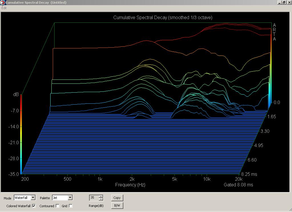

    Всё одинаково, микрофон и АС. Положение и настройки не меняются
    Подключение снаружи
    диапазон 35 дб
