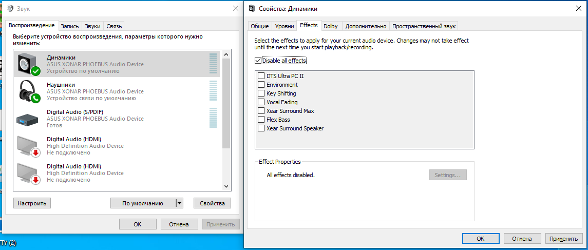

    У меня нет ксонара, у меня фибус. Но что думаю, при установке фибуса ставится и доби шмолби, может оно включено? Ну и вообще проверь не включны ли всякие улучшайзеры. Через асио работает? Асус свое асио ставит. Еще надо проверить микшер чтобы не было перекрестов, поотключать все ненужное.

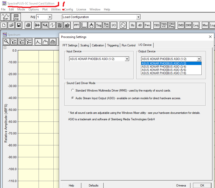

    Все отключал. Частоту ставил одну. Асио нету в меню. Спектра sc вообще не заработала. Такое чувство, что винда все время подключает микрофон. Однако, когда ставлю микрофон на карте по умолчанию, как вход вообще тишина. Ей Богу, уйду на убунту тогда.

    Асио нету в меню.
    Как нету? Кстати, а каким генератором пользуешься?

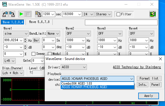

    Этим. И ффт тоже от этого автора. Все также. Я про спектраплюс, в ней нет.

    Так ты не пользуйся спектровским генератором, его-же можно и не включать для замеров.

    Я не пользуюсь им, у меня который ты показал

    Ну а асио в нем взведено? Может что-то не доустановилось?

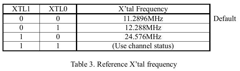

    Буду очень благодарен, если кто-нибудь подскажет, какой кварц выбрать для AK4114/AK4118? Или лучше на вход XTI подать MCLK с генератора на плате ЦАПа (вместо кварца)?
    И еще, я не очень понимаю, что значит «Clock source: PLL». Получается, что в SPDIF-режиме трансиверу вообще не нужен никакой внешний кварц/генератор? Как тогда поступить в этом случае с генератором на плате ЦАПа?
    Не нужен

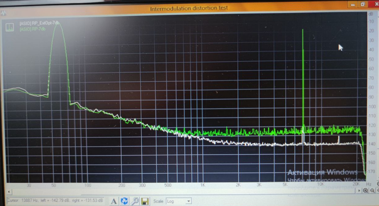

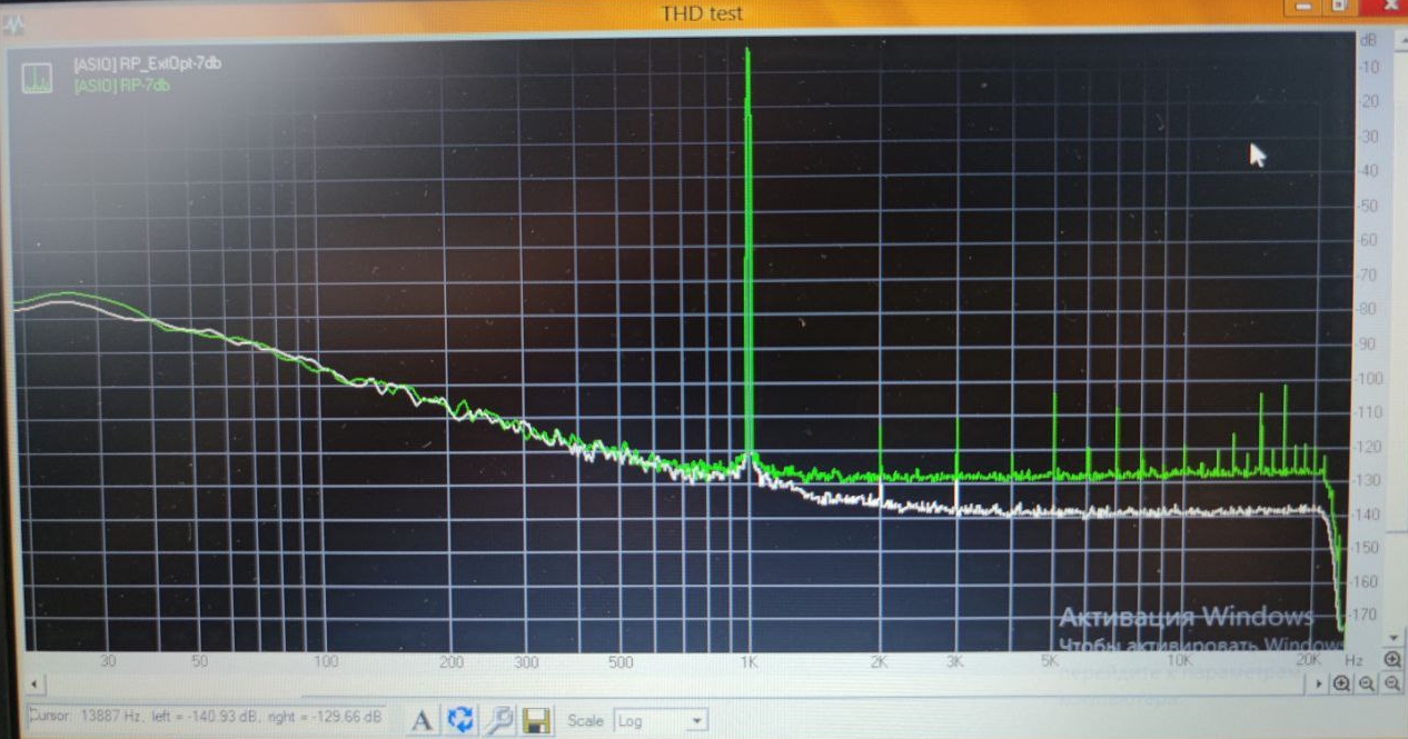

    Подскажите, с чем может быть связан подъём на 20-1000Гц на THD и IMD графиках? Так ли это критично?
