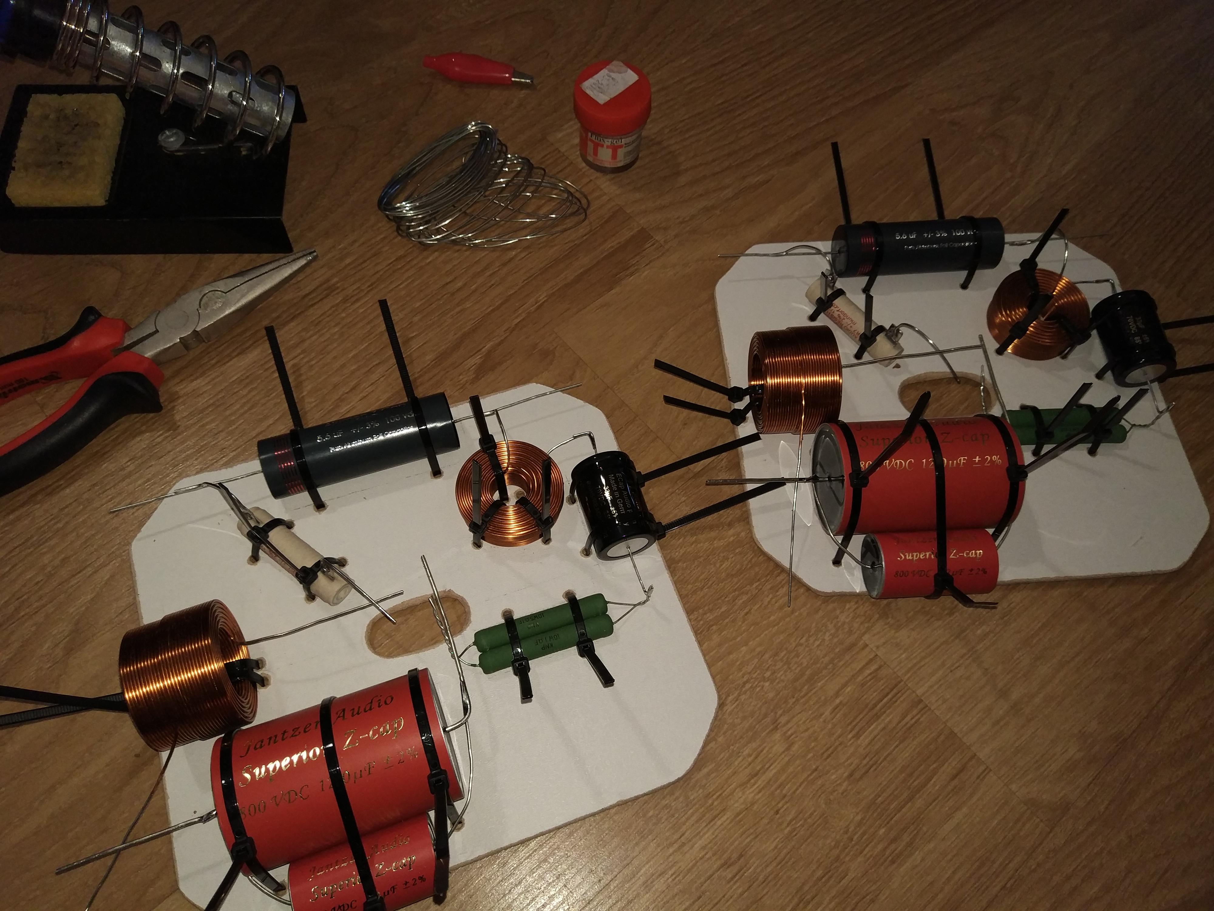

    Быть может какие-нибудь Audiocore Red-Line взять, есть мнение по ним?
    собственно сам крос
  11. #9831

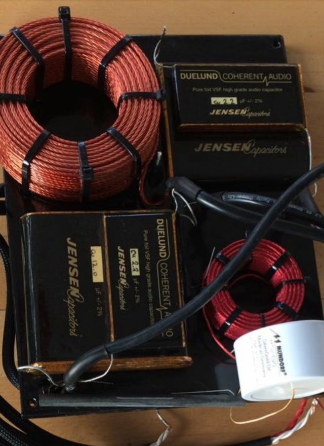

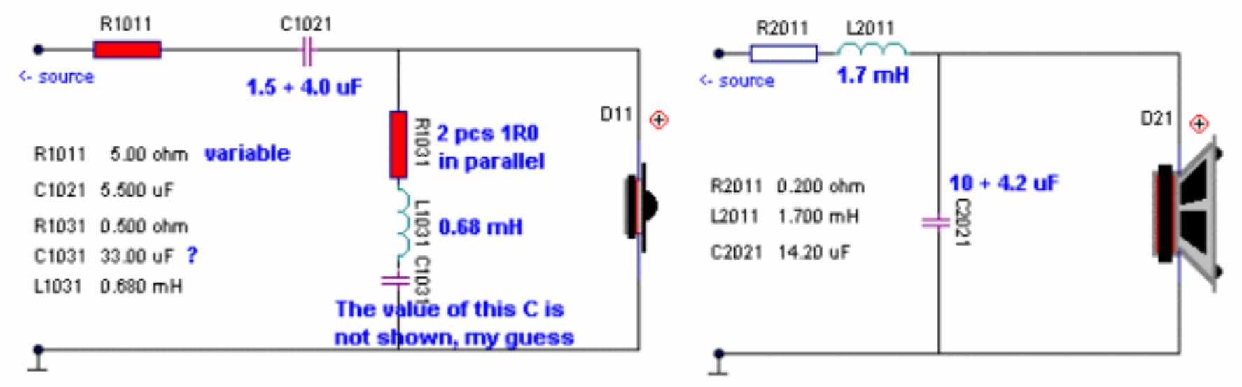

    По умолчанию Re: Конденсаторы
    это я знаю, но режектор и без него отлично слышно, не только снизу, а влияние на всём диапазоне
    ---------- Сообщение добавлено 12:31 ---------- Предыдущее сообщение было 12:17 ----------
    Вот кстати немец собирал первый вариант на суприме, а вот уже второй вариант, на динамиках старше и подход основательнее
