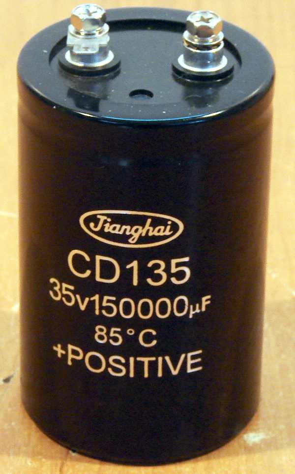

    Сегодня был на радиорынке туче, купил пару конденсаторов. Скажите, можно ли применить jianghai такой емкости на выход?
    ---------- Сообщение добавлено 20.01 ---------- Предыдущее сообщение было 20.00 ----------
    дш http://jianghai-europe.com/wp-conten..._CD_135_BP.pdf
  18. #977
    Частый гость Аватар для shinski
    09.04.2011
    Пензенская губерния
    291
    По умолчанию Re: PowerFollower Андрэа Чиуфолли и пред к нему
    Здравствуйте, коллега!
    -описание серьезное!
    -почем взяли...!
    Тоже в этих темах (ИП с ИТ) собираю инфо...- у меня отложились 82000мкФ!
    Ваши с двойным запасом!
  19. #978
    Частый гость Аватар для While
    03.03.2010
    msk
    269
    Дешево отдали. Меня производитель смущает.
  20. #979
    17.08.2011
    5,649
    А чего смущает-то? Китай, он и в Африке Китай.
  21. #980
    03.03.2010
    msk
    269
    Понятно, что сейчас практически все там производят. Просто этого производителя первый раз в руках держу.
