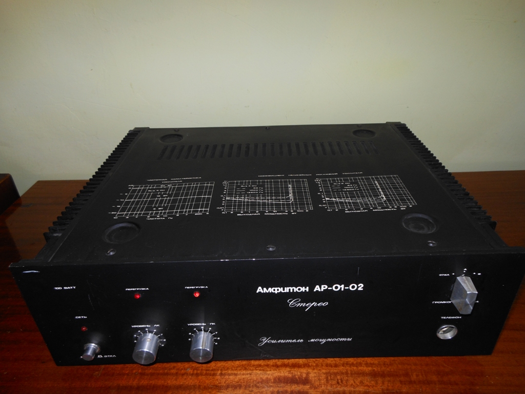

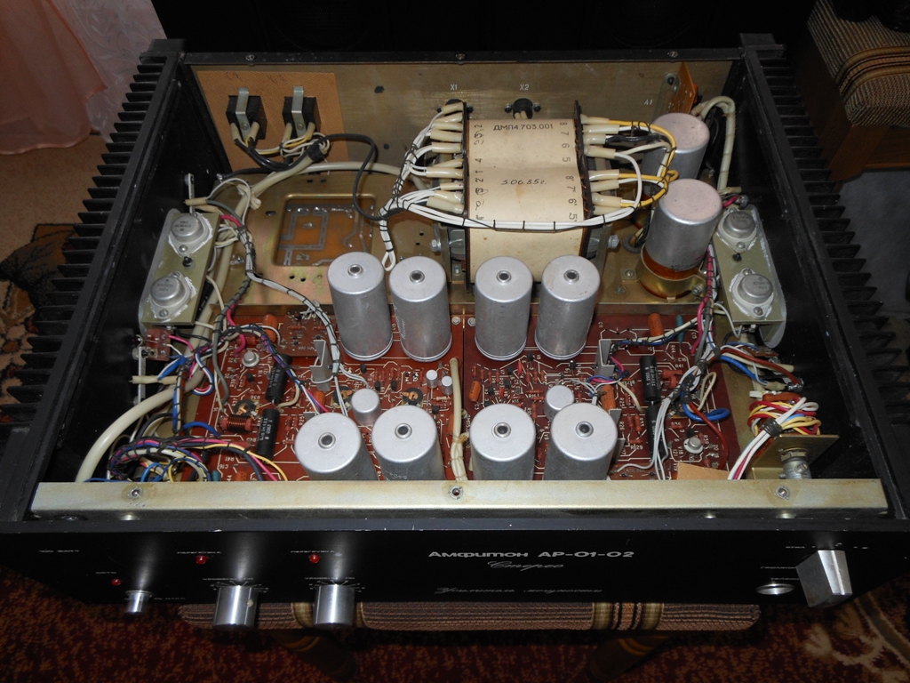

  21. #980
    12.06.2011
    По умолчанию Re: Усилитель Шушурина на импорте
ID:	212879У меня имеется усилитель Амфитон АР-01-02, журнале Радио 1980год № 11 его указали как Шушуринский, хочу его по возможности усовершенствовать и перевести на современную элементную базу
