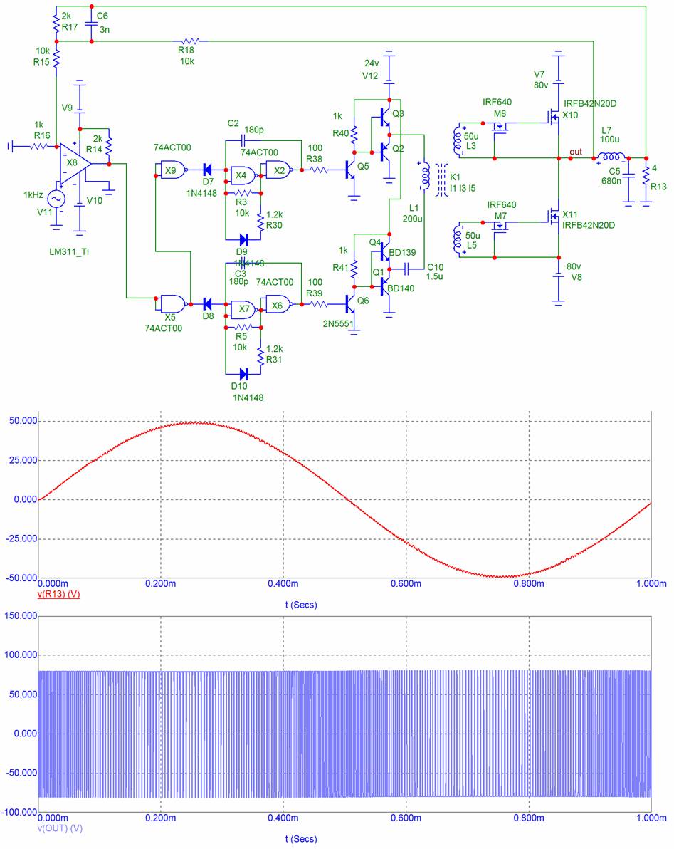

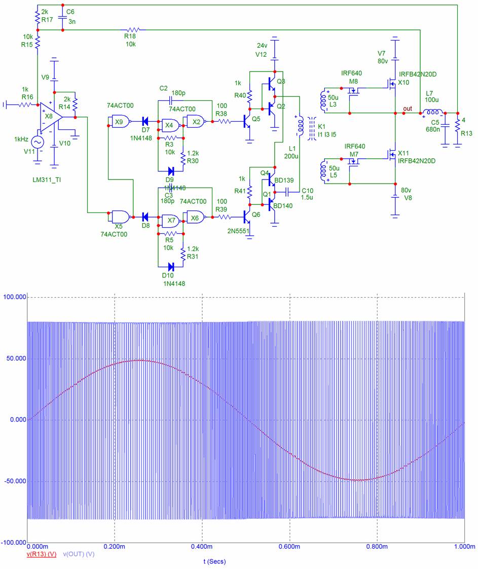

    Вот мне сегодня опять попалась схема в глаза и зря, начал мучать ее в микрокапе и да того домучал что теперь полевики управляються упр-трансом.Обратите внимания на управления ключей. Эта схема работает иза полевиков М7 М8 IRF640 а без них работать не будет.
    Только в выходных ключах на затворах не все так гладко, пробую чтонибудь придумать.
    Интересно. Откуда дровишки? Не со сварочных форумов? Тут конечно надо проверять на "граничные условия" - в режимах перегрузок на предмет насыщения транса управления, формы сигнала на выходе при этом, при включении - не окажутся ли выходники оба открыты из-за статики итп

    Эта схема Алексея Королькова но я решил схемку домучать до конца, просто хотел избавиться от повторителей на затворах.
    Я только на затворах проверил но там какойто бардак типа выбрасы но думаю исправлю. И еще проверил, вроде сквозняка нет.
    А насчет упр-транса я думаю он некогда ненасытеться так как там модулированный НЧ короче нет НЧ на первичке потом эту модуляцию перерабатывают полевики которые на затворах выходных ключах. Эти IRF640 они являються как детектор.
    Вобщем надо все в железе проверять чтоб понять принцип работы.С микрокапом мне тяжко, не все там умею.
    Насчет детектора на IRF640 мысля пришла с этой схемы, ну думаю поняли меня

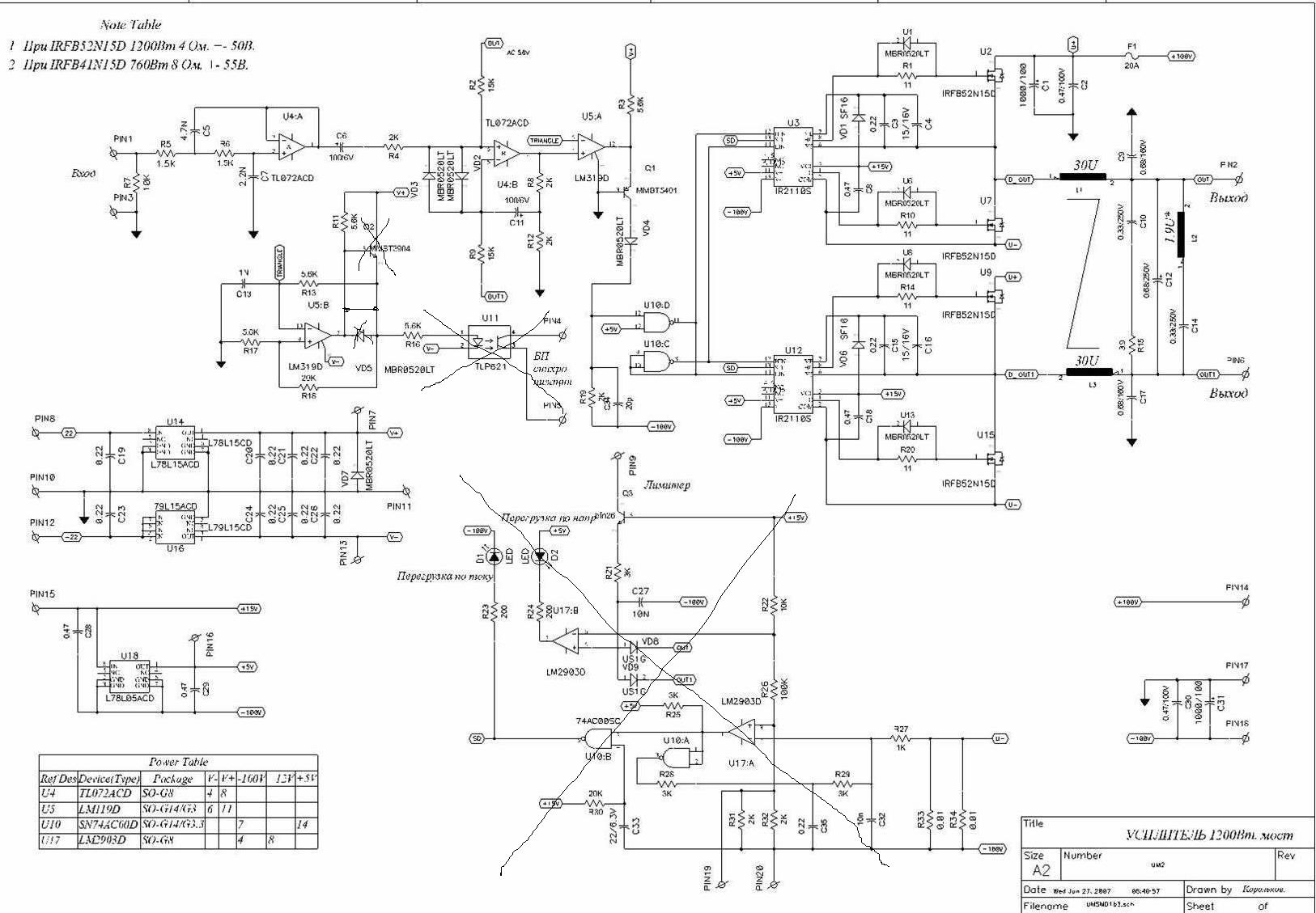

    Вот стандартная схема без переделки

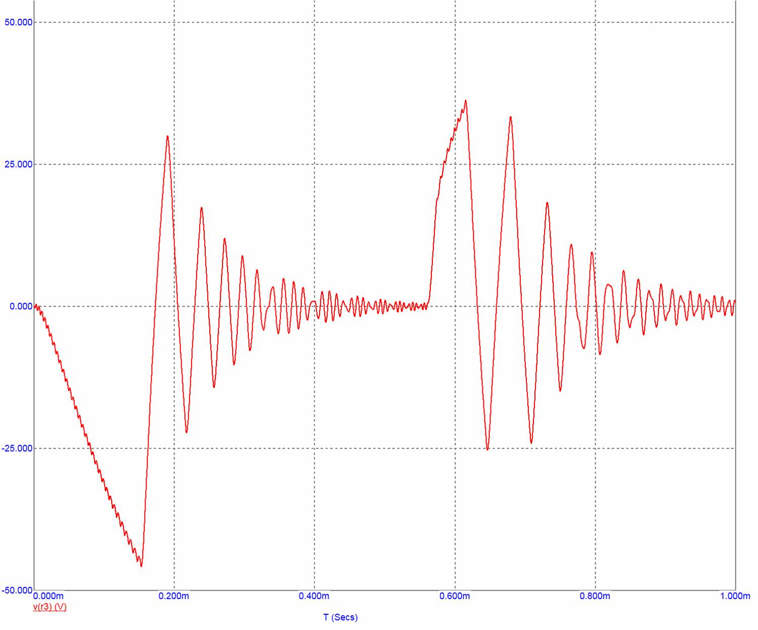

    Наконецто у меня в микрокапе заработали драйвера. Первым делом в МС собрал мостовой унч и заработал сразу. Вторым делом пробовал соорудить защиту от козы и вродебы тоже работает.
    На втором рисунке опробована защита, на нагрузке 2ом она срабатывает но както странно она срабатывает ,или так и должно быть ?
