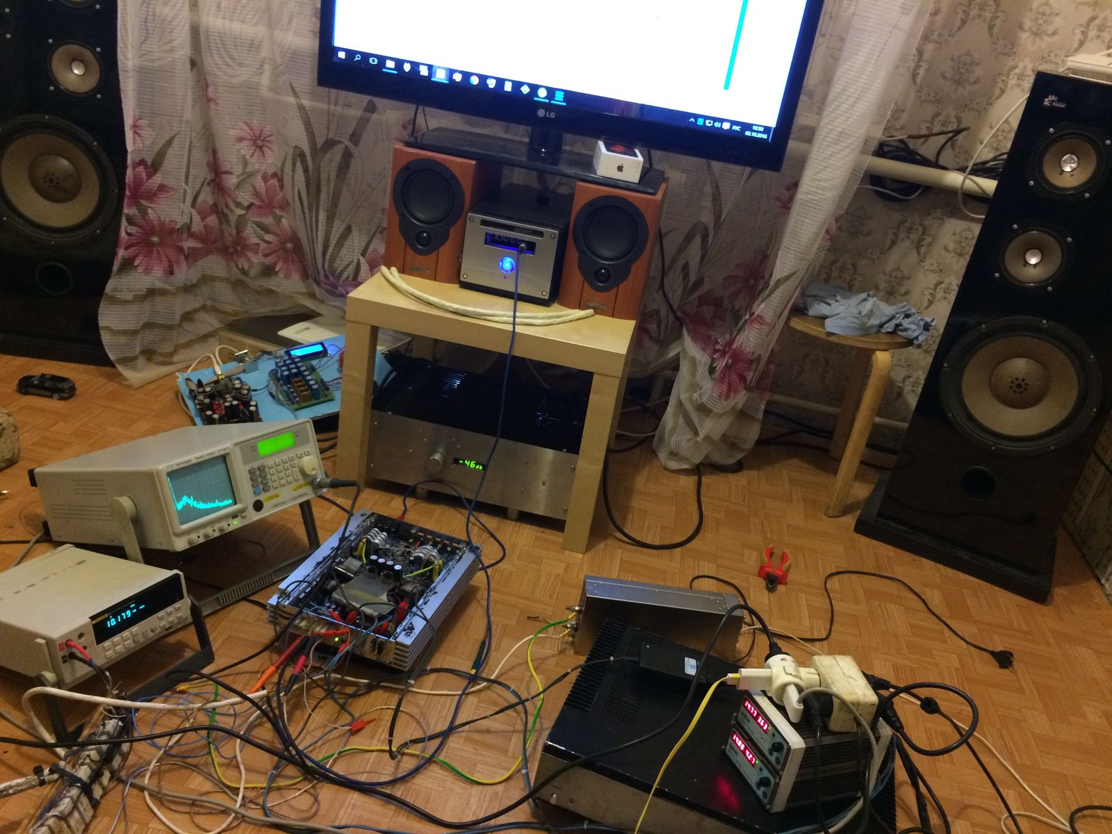

    К слову о замерах...
    Сегодня мерил очень много.
    ---------- Сообщение добавлено 02:19 ---------- Предыдущее сообщение было 02:13 ----------
    Искажения макета автоусилителя, с которым сравнивал.
    Везде нагрузка 4 Ом.

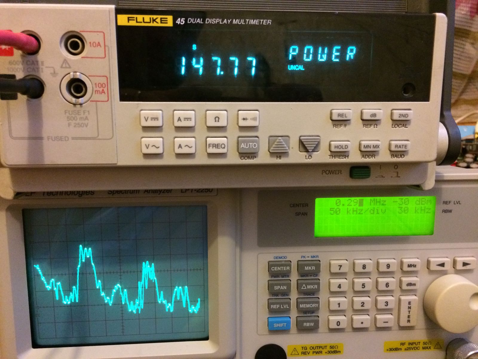

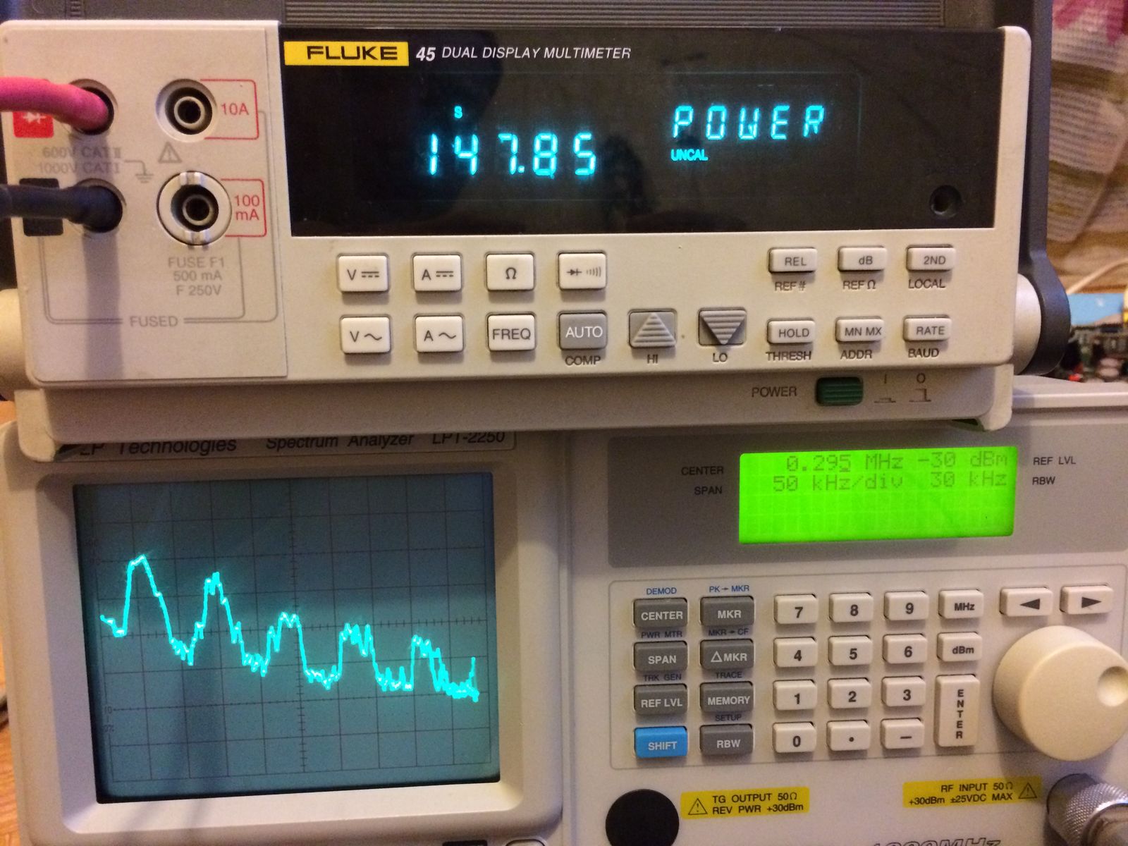

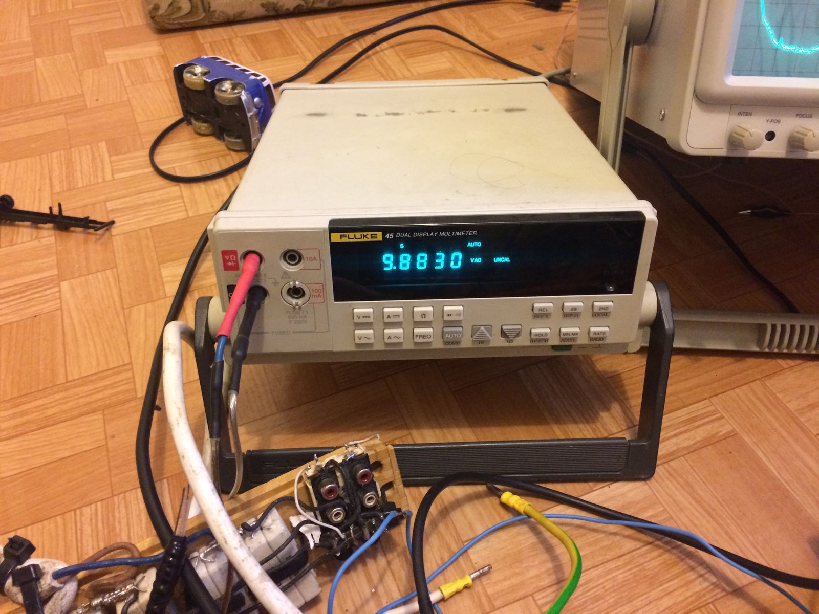

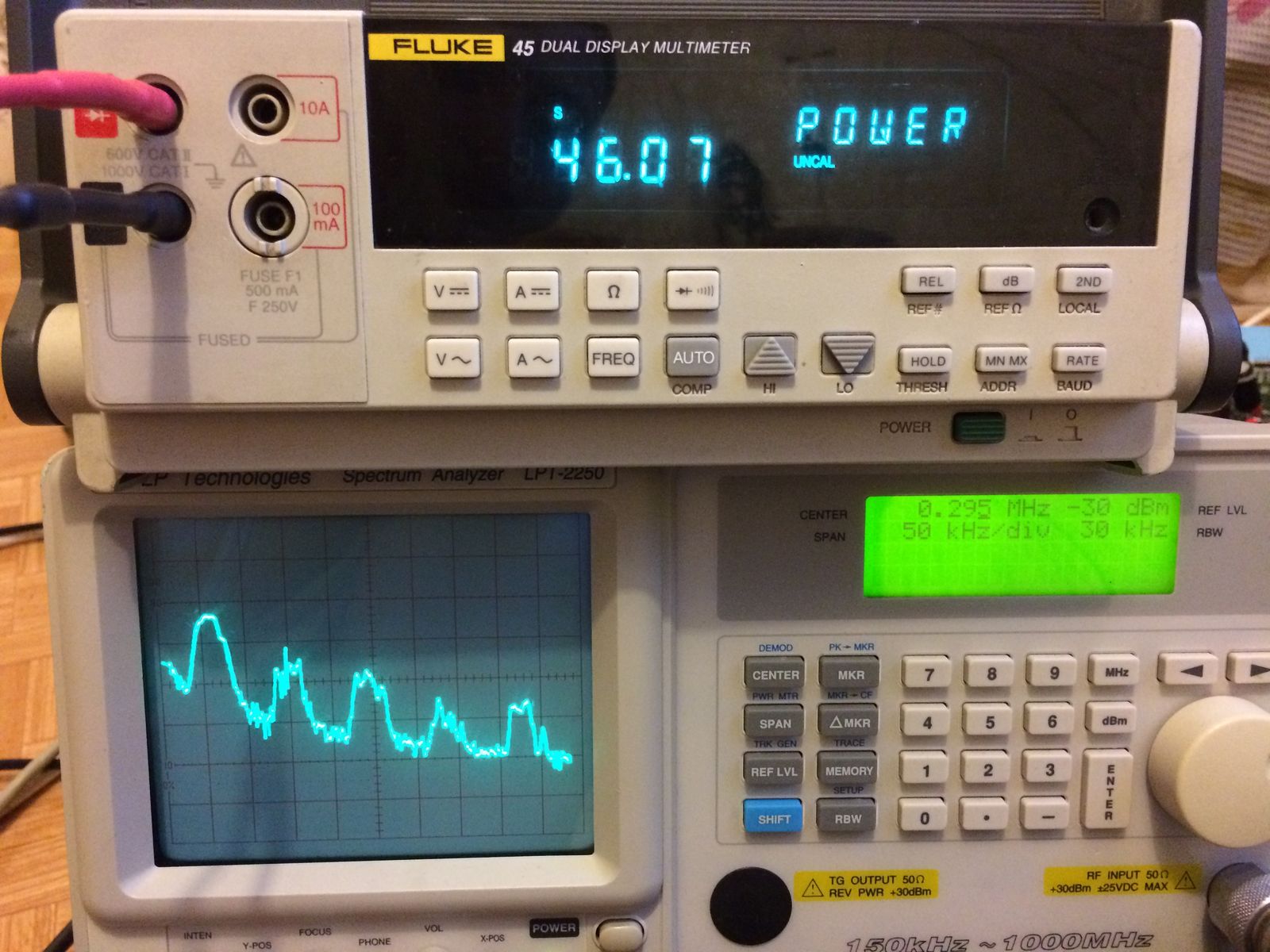

    На фото спектроанализатор подключен к вых клеммам уся, параллельно нагрузке 4 Ом. Флюк показывает мощность СКЗ, на нагрузке синус 100 Гц.
    ---------- Сообщение добавлено 02:30 ---------- Предыдущее сообщение было 02:22 ----------
    Тоже самое, но ширина просматриваемого спектра больше.

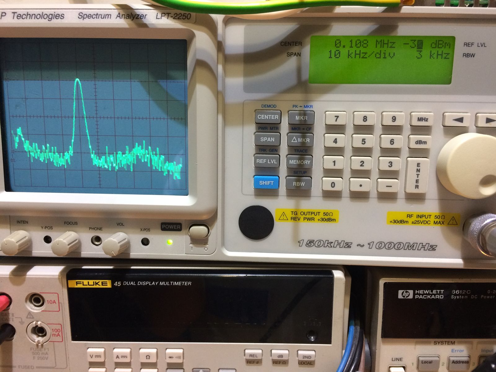

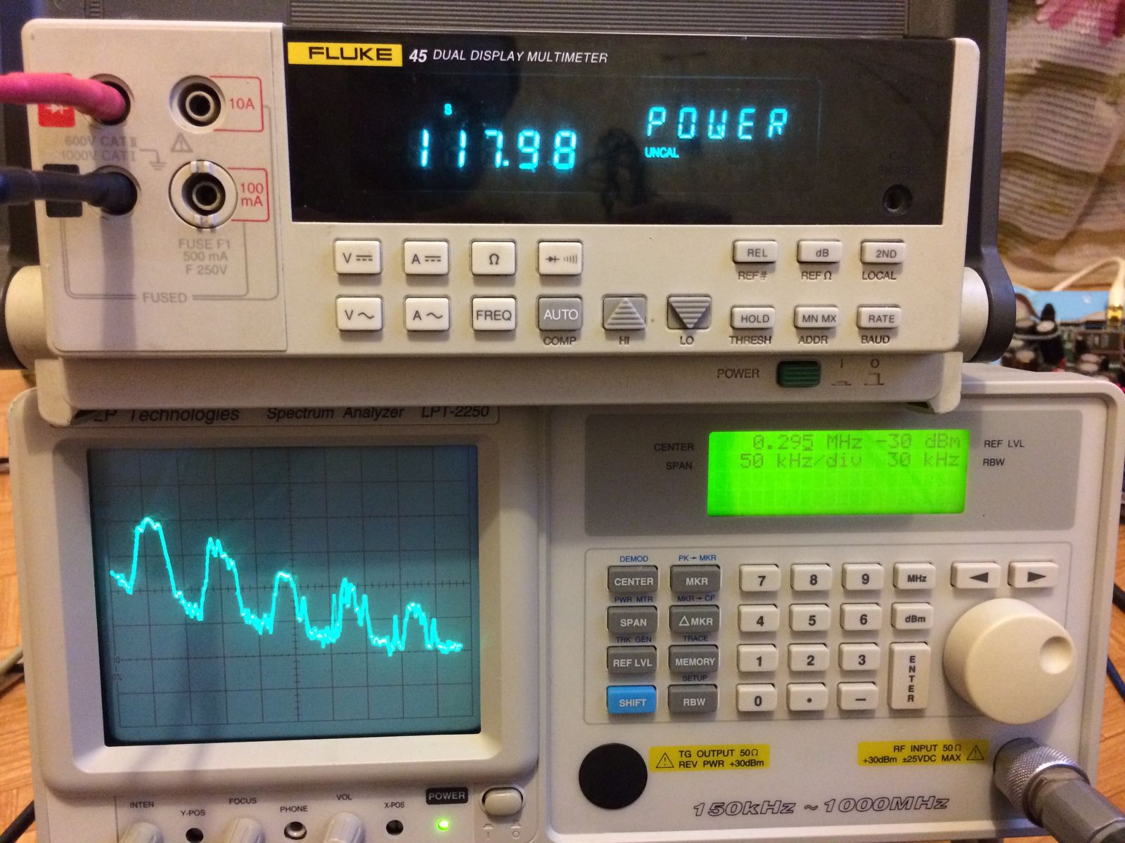

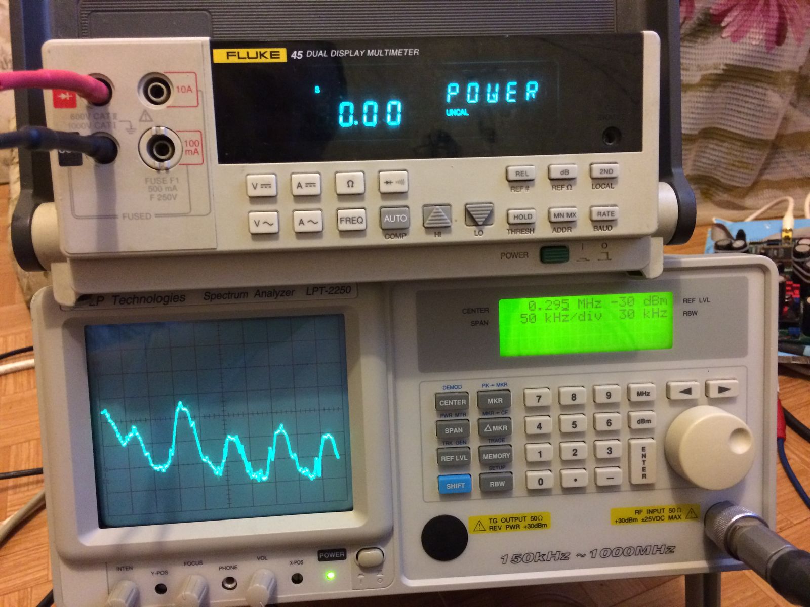

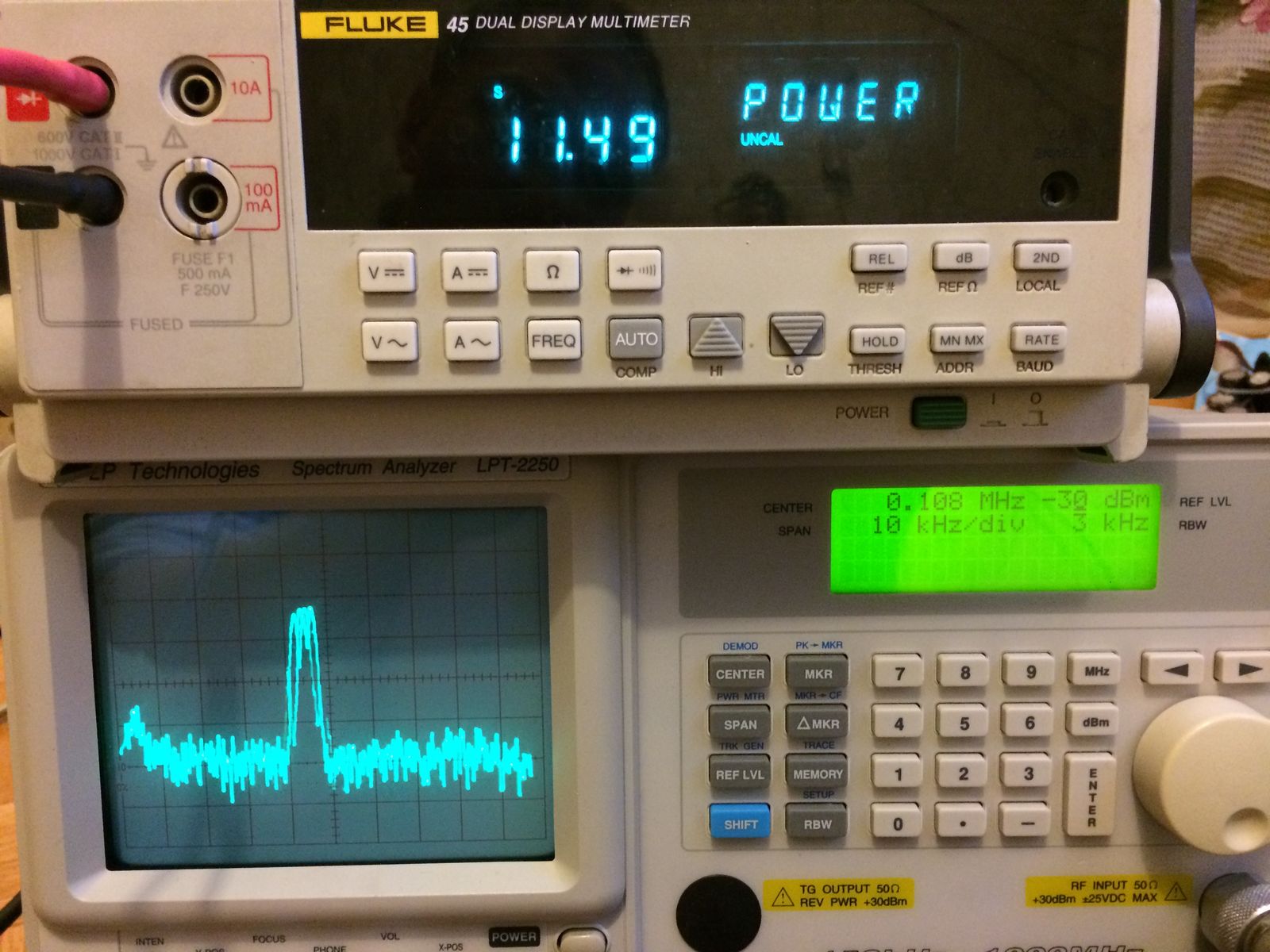

    Теперь анализатор подключен к основному, накопительному кондеру 33 000 мкф. Нагрузка- так же 4 Ом 100Гц.
    ---------- Сообщение добавлено 02:38 ---------- Предыдущее сообщение было 02:34 ----------
    На референсном генераторе задал частоту и амплитуду, для оценки помех от работы ИБП.
    По-моему, эти ИБП совсем не мешают усилителю работать

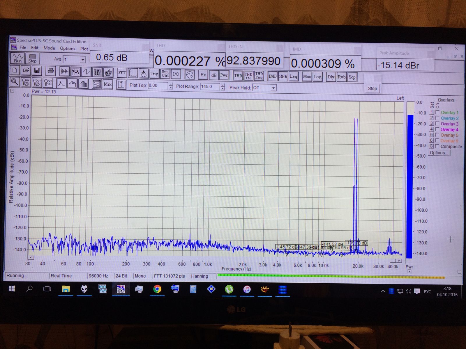

    Послушал в буфере LT1468, ADA4898-1, AD847.
    1468- гораздо лучше 8065 по натуральности СЧ, но сильно сливают по воздуху.
    4898- вроде чуть хуже 1468 по натуральности и естественности СЧ диапазона, но ними больше воздуха. Но все же лучше, чем 8065. И они самые мягкие в звуке, но по сравнению с 1468 звук какой-то плоский, что-ли...
    847- самые яркие в звуке, с ними, и присутствует воздух , и голос звучат очень натурально. Именно с ними, голос и бас гитара не перекрывают друг друга. Голос звучит очень разборчиво.
    В итоге, оставил ад847. Теперь, закажу на Фарнелле оп42 в соике, их звучание с буфером в ЦАПе на 1853 мне очень нравиться и все прослушки проходят именно от этого ЦАПа.
    Но, по ходу, 847 из за небольшого опен луп гейна самые хреновые по Кгарм. Да и шумовая полка поднялась на 12..16 дБ, особенно на НЧ. У этого уся биполярный ДК, а в ООС у меня 91к параллельно 2.2 пФ, с выхода на инв вход и 10к от релейного РГ к инв входу ОУ. Параллельно входу 200 пФ. Может этим обусловлен этот шум?
    На фото 4В скз на 330 Ом, замер именно предусилителя.
    ---------- Сообщение добавлено 03:22 ---------- Предыдущее сообщение было 02:56 ----------
    Выход ЦАПа подключен ко входу аудиокарты. (две последние картинки) В микшере -6 дБ идет на ЦАП.

    Так, особо лечить-то нечего. Пульсации от ИБП- менее 13 мВ от пика до пика.

    Это от БП компьютера. Если присмотреться к любому снятому мной спектру, этот пик везде присутствует. А в Зуеве БП работают на частоте около 100 кГц, а пик на 40 кГц все равно присутствует. И так как БП резонансные пик от их работы размыт, на экране спектроанализатора все же видно хорошо. А пик около 40 кГц стоит как вкопанный .
    ---------- Сообщение добавлено 12:13 ---------- Предыдущее сообщение было 12:08 ----------
    Если воткнуть в карту провод с разъёмом и не подключать ни куда, на спектре будет виден этот пик.
    ---------- Сообщение добавлено 12:14 ---------- Предыдущее сообщение было 12:13 ----------
    Судя по спектрам, уровень ВЧ помех на выходе усилителя достаточно велик. Потеря качества звучания зависит от того, куда и как они проникают (насколько велик при этом уровень слышимых комбинационных составляющих). С этим нужно разбираться подробнее.
    Это я к тому, что в применении ИБП ничего страшного я не вижу.
    ВЧ пульсации напряжения на шинах питания - самая безобидная составляющая наводки, которая легко давится фильтрами. Намного больше проблем создают магнитные поля рассеяния индуктивных элементов БП, поля, создаваемые цепями питания ВК с пульсирующими токами, и синфазные наводки через межобмоточные ёмкости силовых трансформаторов.
    Это примерно то, что должно быть на выходе нормально работающего усилителя при выходной мощности порядка 100 Вт на 4 Ом.
