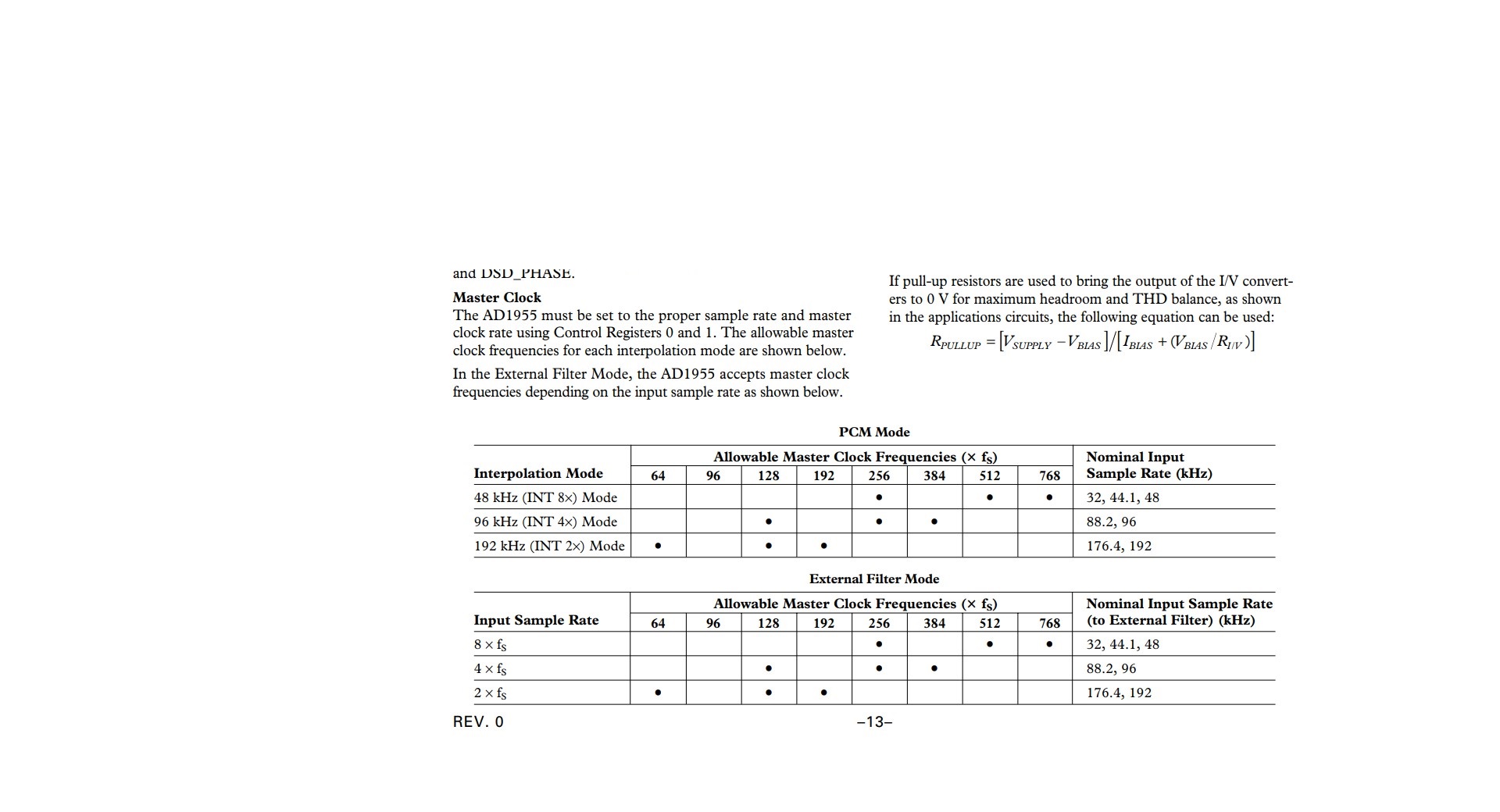

    Нужно сконфигурить AD1955. Не пойму, что пИсать в биты 9:8 (PCM Sample Rate) при разных частотах дискретизации. MCLK Mode (bit 10:9) будет 01, т.к ген на 512*Fs. То есть, что записывать в регистры при смене частот 44,1-48-88,2-96-176,4-192 кГц? И надо ли вообще.Нажмите на изображение для увеличения.

    8-9 менять нужно, записывать прямо по таблице

    maxssau, там указаны значения только для сетки 48кило. Для 44,1 нету. Видимо, раз частоты почти одинаковые, то значения бит 8-9 для 44,1 и 48 одинаковы?
    Тогда как чипу 1955 сообщить с какой сеткой работать?
  5. #9604
    15.08.2015
    Самара
    2,585
    да, всё верно, по сути это множители: 44/48 - 1х, 88/96 - 2х, 176/192 - 4х, поэтому выставляются соответствующие биты.
    даку не надо сообщать, нужно генераторы переключать. Для верности можно после переключения сеток/частот клацать ресет(и заново засылать байты)

    Женя, благодарю за ответы!
