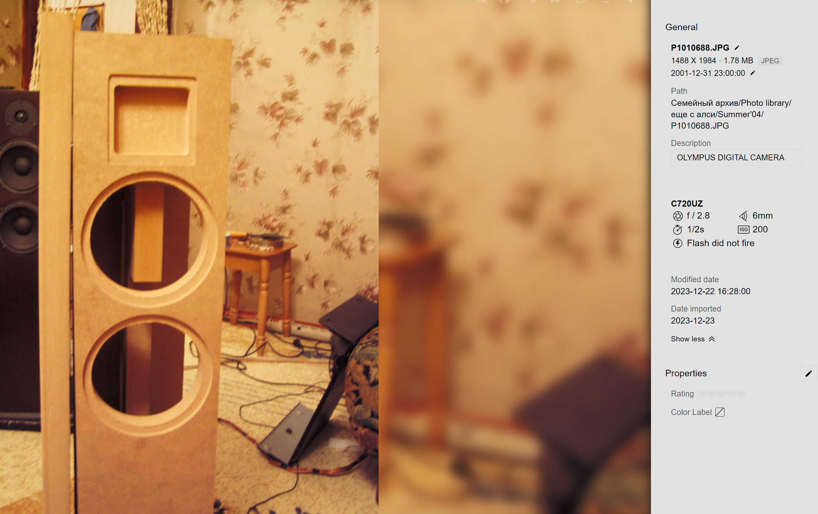

    Делал я как то конструкцию корпуса МДФ в стык на углах, зашпаклевывал отверстия от саморезов, потом покрывалось все полеуретановым грунтом, потом несколько слоев лака. Тоже красиво было первые пол года. Потом торцы появились на углах, потом зашпаклеванные отверстия от шурупов. Те кто делает АС для заказчиков это прошли, стыки делают под 45, ну естественно потом снаружи все обклеивается натуральным шпоном и после лакируется кому как надо. Тогда таких проблем не возникает...
    А самое смешное, что меня тогда предупреждали спецы, но я почему то думал, что у меня так не будет)))
    100 процентов. Я писал как-то об этом. Но чужие грабли вдалеке, а по своим пройти святое дело...

    я про это тоже читал, но как-то подумал, что есть другие заботы, пусть делают как знают.
    и к тому же, я один раз уже собирал колонки встык из МДФ в 2001 году:

    и спустя 20+ лет ничего с ними не случилось.

    Вдруг я проскочу и в этот раз?

    Повезло. Или шпон 3мм. Зашпаклёванные шурупы тоже проявятся.
    Это зависит от влажности МДФ в момент изготовления. А она сильно зависит от влажности воздуха и может довольно быстро меняться от сезона (буквально зимой одна летом другая).
    Кроме этого перед окончательной сборкой-склейкой ящики желательно обработать изнутри любой химотой (лак, краска, изолянт...) образующей влагонепроницаемый слой.

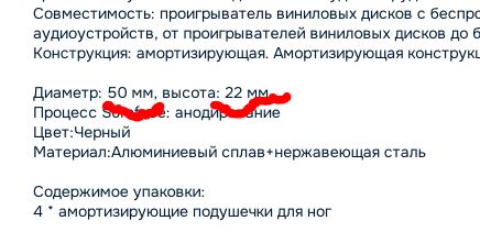

    Я поднапрягся и согласовал установку супер виброакустических улучшателей нч диапазона на АС. Что думаете - это достаточно амбициозно?
Название:	Screenshot 2025-06-13 130737.png
    ткните меня ссылкой в озон или алиэкспресс, где есть проверенные симпатичные ножки пожалуйста, которые выдержат вес около 70кг.

    По умолчанию Re: Собираю активную трёхполосную стересистему - рад советам.
    Привет, ага, услышал - этого добра у нас имеется, спасибо..
    А на ножки ссылочки есть?
    спасибо за советы. мои вопросы очень сложные - объяснить понятнее затрудняюсь. Поэтому буду экспериментировать:
    такие ножки взял, алюминиевые, шарики можно выкинуть, заменив на прокладку при желании.
