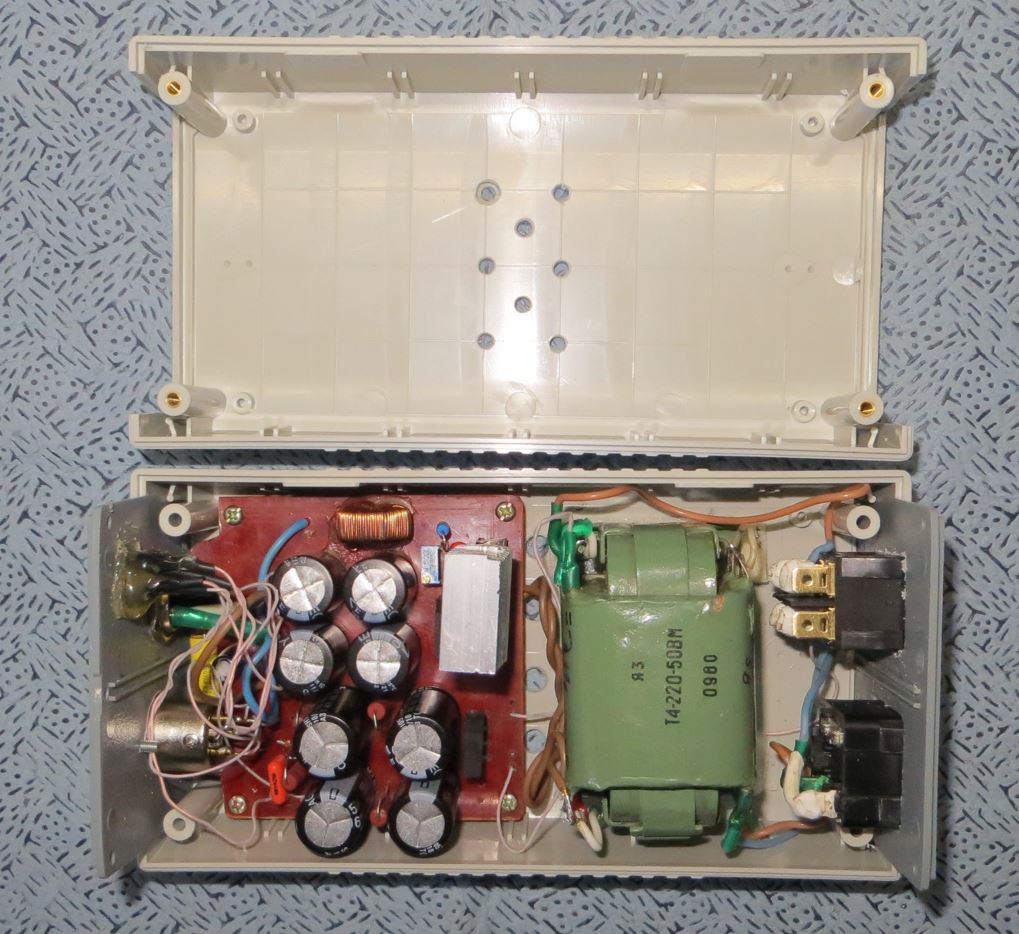

    Сейчас пришёл запрос сделать блок питания для лампового 1 дюймового микрофона NEUMAN MV101. Корпус "G459" купил Промэлектронике.
    Подобрал очень интересный трансформатор Т4-220-50 ВМ. Напряжения 47в+4,7в, 47в+4,7в, 9,7в , 9,7 в. Ток по 1А . 5,7в - ток 0,05 А.
    Микрофонный фирменный Шнур с нужным микрофонным разъёмом у меня есть.

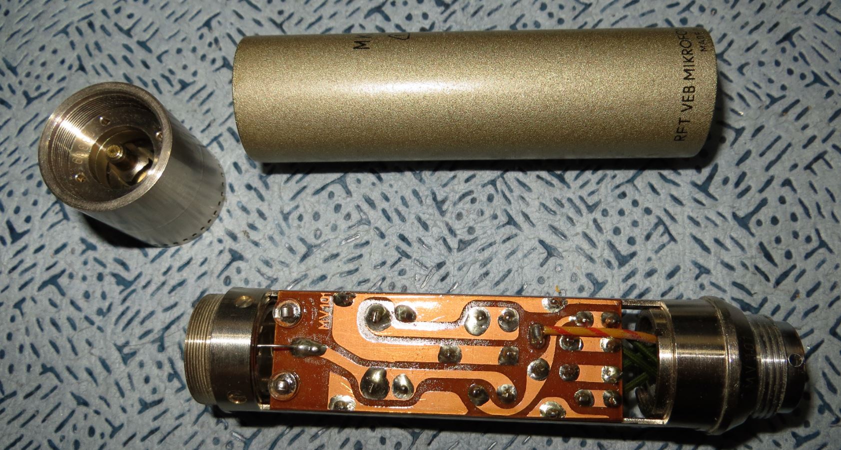

    Микрофон. Схема вроде схожа с микрофоном RFT MV101.
Название:	NEUMANN RFT MV101     1.JPG
Название:	RFT MV101 MK102.JPG

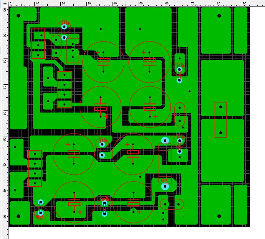

    Печатка
Название:	06  БП MV101  1 02 2025.JPG
    Зеркальное отображение для ЛУТ технологии

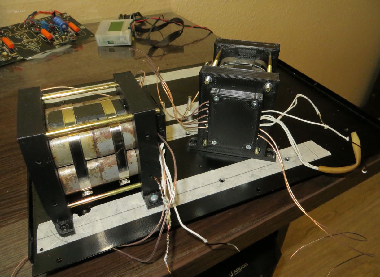

    Настройка на потрохах от аналогичного микрофона -лампа ЕС760
Название:	04 Настройка блока питания  02 2025.JPG
Название:	05 Настройка блока питания для лампового микрофона 02 2025.JPG
    Для накала выставил по паспорту 5,8 вольта постоянки. Для анодного напряжения поставил 100 вольт. Поляризацию сделал этим же напряжением.
    Хотя можно было сделать и отвод на 140 вольт. Но по мне так для звука на 100 вольта на поляризации капсюля звук лучше..... Капсюля старые- если подать паспортные 200 вольт , капсюли часто лопаются, а на 100 вольтах вполне себе хороший звук выдают.
Название:	08  БП MV101  1 02 2025.JPG

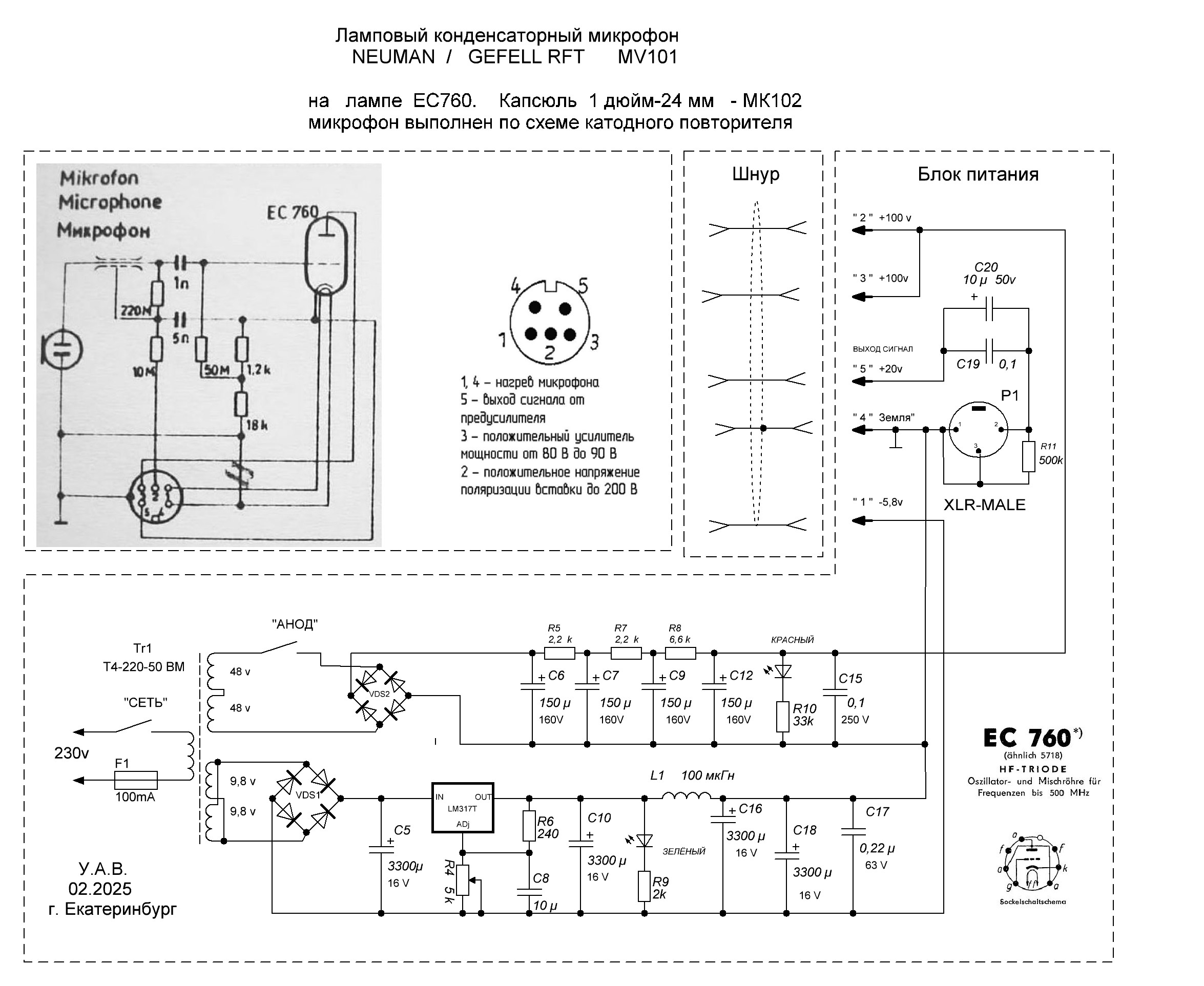

    Микрофон по без трансформаторной схеме -катодный повторитель. Внизу схемы - место под разделительный конденсатор - аналоговый сигнальный выход реализован по двух проводной схеме, но через разъём XLR.
Название:	09  БП MV101  1 02 2025.JPG
    без правок. Карта СМ108- довольно шумная. Собственные шумы 105 дб.

    Схема блока питания для лампового микрофона
    NEUMANN /RFT GEFELL MV 101
    с конденсаторным капсюлем 24 мм МК102
Название:	00-1 Схема блок питания Ламповый микрофон MV101 на лампе EC760  02 2025.JPG

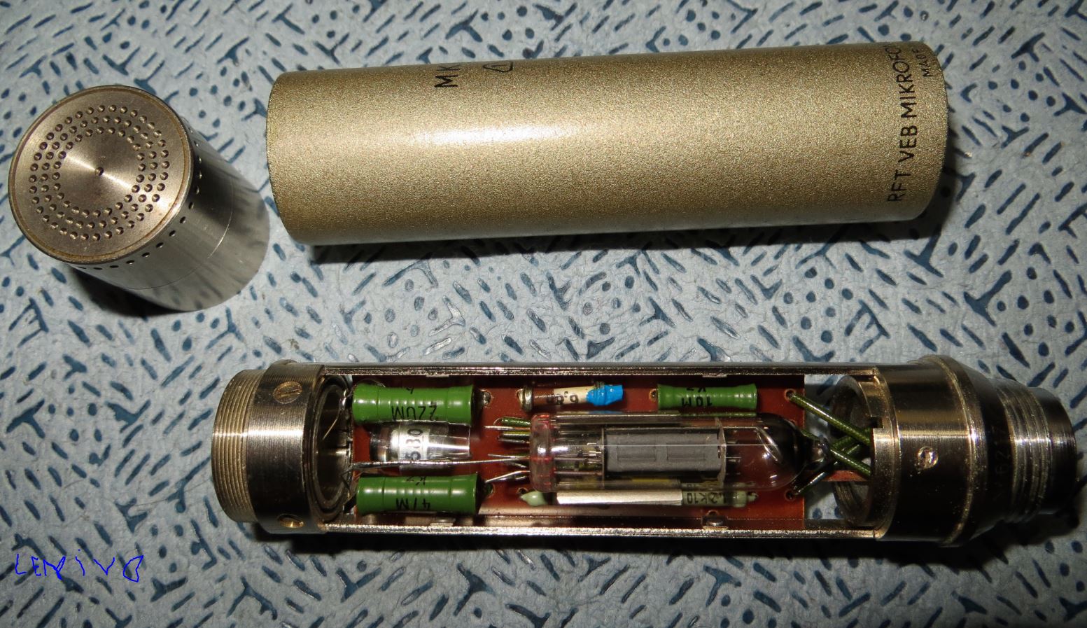

    Микрофон
Название:	NEUMANN RFT MV101     2.JPG
Название:	RFT MV101 1.JPG
Название:	RFT MV101 2.JPG

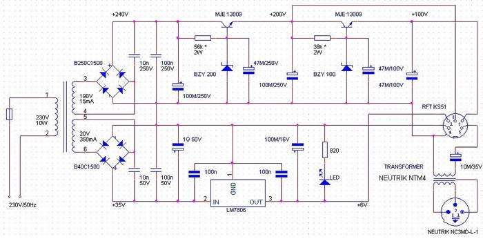

    Для справки приведу широко распространённую схему блока питания для микрофона.
    С этой схемы я начинал. Но мне её работа не понравилась.
Название:	схема блока питания для микрофонного усилителя RFT.jpg

    Запустил этот ИПБ - импульсный блок питания с макетом лампового усилителя SE 6ж4п+6п43п.
    Шум в колонках если только ухо вплотную к колонкам поставить - и шум - он как розовый шум - "Ш-Ш-Ш" .
    Сперва запаял, как и было заявлено в рекомендациях к ИБП , без дополнительных конденсаторов по анодному питанию. Только в первом каскаде там кондеры стоят после межкаскадных резисторов по питанию.
    Питание +280 вольт. Выходной каскад. Триодный режим. Авто смещение -28 вольт. На лампе Анод-катод - 250 вольт. Первый каскад - анод-катод +30вольт(!!!). катод на землю.
    Выходные трансформаторы-очень хорошие от Золотой Середины.
Название:	01 SE 6ж4п+6п43п с ИБП    15 02 2025.JPG
Название:	02 SE 6ж4п+6п43п с ИБП    15 02 2025.JPG
Название:	03 SE 6ж4п+6п43п с ИБП    15 02 2025.JPG
    Усилитель собран на том , что было в тумбочке. Серые китайские резисторы и МЛТ резисторы. Межкаскадные - синенькие МКР эпкос + фольговый полистирол.
    Звук для первого включения очень неплохой. И с басами всё нормально. Довольно хорошо прорабатывает. И это на тонких акустических проводах (сечение 0,5 кв.мм.). Лампы ещё не прогрелись - нестабильность по режимам - токи прыгают от 20 мА до 60 мА.
    Но гребёнка от ИБП - даже на акустических клеммах присутствует. НО тут непонятно - может плата внешние наводки ловит из-за длинных соединительных проводов.
    А потом- оп! А разводка-то изначально была под 6С6Б!
    Старый микрофон был разведен и использовался с лампой АС701.
    Может быть ошибаются все. Попробуйте со своей лампой. Я посмотрел, на Авито она есть. А вот 6С6Б кончаются
